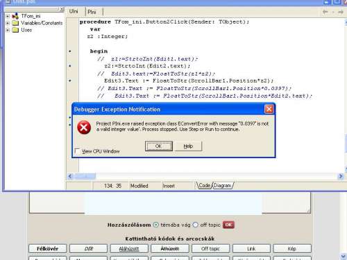

zka67
Így:
procedure TFom_ini.Button2Click(Sender: TObject);
var z1,z2 : Real;
begin
DecimalSeparator := '.';
z1 := StrToFloat(Edit1.text);
z2 := StrToFloat(Edit2.text);
Edit3.text := FloatToStr(z1*z2);
end;A DecimalSeparator értéke határozza meg, hogy tizedespontot vagy tizedesvesszőt fogadjon el.

TAZ155
sziasztok.
Nos mind a két variációt megnéztem.
var
z1,z2 :Integer;begin
z1:=StrtoInt(Edit1.text);
z2:=StrtoInt(Edit2.text);
Edit3.text:=FloatToStr(z1*z2);end;
end.// igy hibaüzenetet kapok a delphi-től.
Ez igy önmagában münködik.
Edit3.Text := FloatToStr(126*0.039);De hogyan kell átalakitani, hogy Edit.text-esetében jó legyen.
Több megoldást kipróbáltam, de a hibaüzenet maradt.
A végén a z1 és z2 értéket szeretném összeszorozni.
Kipróbáltam ezt a megoldást is.
Edit3.Text := FloatToStr(ScrollBar1.Position*0.039);Majdnem megfelel nekem, és egyszerűbb.
De a 0,039-helyére nekem az Edit2.text-et kéne beirnom, a részadatod amit a végén beszorzom,
onnan venném.Edit3.Text := FloatToStr(ScrollBar1.Position*0.039); ebben az esetben hogyan hivatkozom az Edit2.text-re??
Scrollbar1 értékét (Edit1.text) szorzom Edit2.text értékével.
