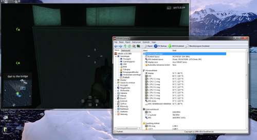

Helo ! Most lett a gépbe rakva ez a processzor(core 2 duo e 8400 + ( használt asus (nekem új) alaplap) amikor újraraktam a win 7 et
a fan speed maxon pörgött a képen is látni 5500 körül és nagyon hangos volt. A biosban találtam opciókat
silent - optional(vagy optimal ) és performance. Így jóval halkabb és alapbol 1350 rpm -en megy játék közbe 1800-2000 re ugrik fel max és a procik 50-60 fok között vannak a video kártya nvidia geforce n210 pedig 50 fok körülre. ( Ha jól tudom gyári benne minden hűtés ). Ezek a fokok normálisak ? + a három közül melyik lenne a legjobb választás? Köszi előre is ! -

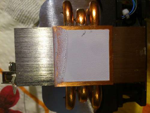

Sürgős segítségre lenne szükségem! A gépemben van 1 Intel Core i5-760 2.8GHz LGA1156 Processzor. Az utóbbi időkben elkezdett elég rendesen dolgozni a gyári hűtője, ránéztem a hőmérsékletre aida64-ben és megdöbbenve tapasztaltam hogy játék közben a szerintem normális felett van jócskán a hőmérséklet(átlag 70°C).
Újra pasztáztam és aida64-ben a teszt segítségével megnéztem hogy 100%-os terhelés alatt 65°C mutatott(10 perc teszteléssel).
Most jön a bökkenő
Elkezdtem ismét játszani amikor megint elég rendesen forgott a venti(kb 5-10 perc játék után) megnéztem és megint 70°C. Szerintetek mér lehet ez??????? Cseréljek hűtőt??? -

Normális Cooler Master IC Essential E2-vel van pasztázva.
