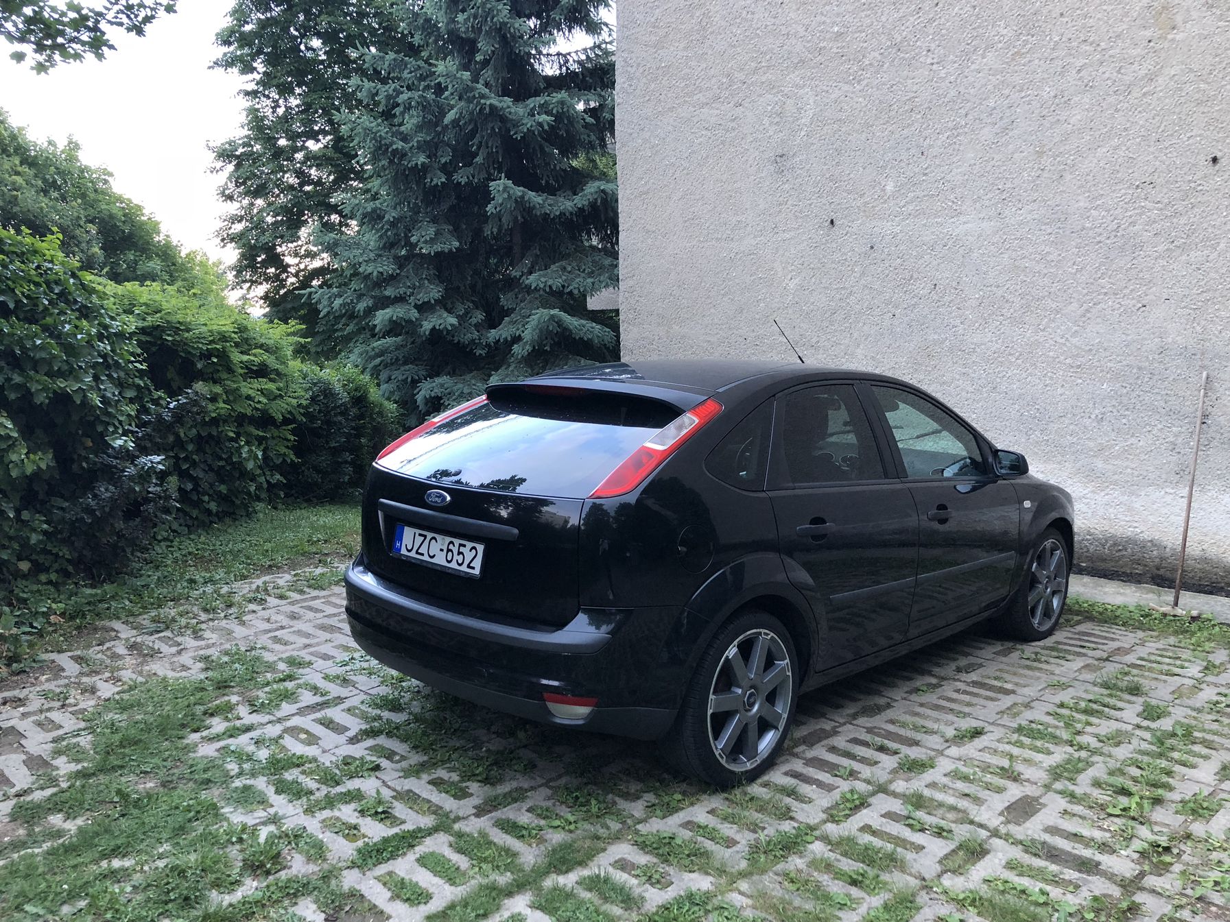

Sikerült gépet cserélnem, mk2 focus lett vásárolva.
Szeretném kérni a segítségeteket:
- Hova érdemes vinnem az autót kormány és kézifék újra bőröztetésére?
- Valamint hová érdemes vinnem az autót egy alapos políroztatásra? Ugyanezen a helyen a műanyagokat is le tudják ápolni? (kilincsek leginkább). Budapest és vonzáskörzete előny...
Köszönöm!
