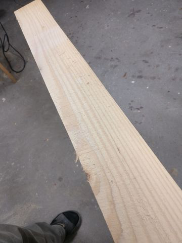

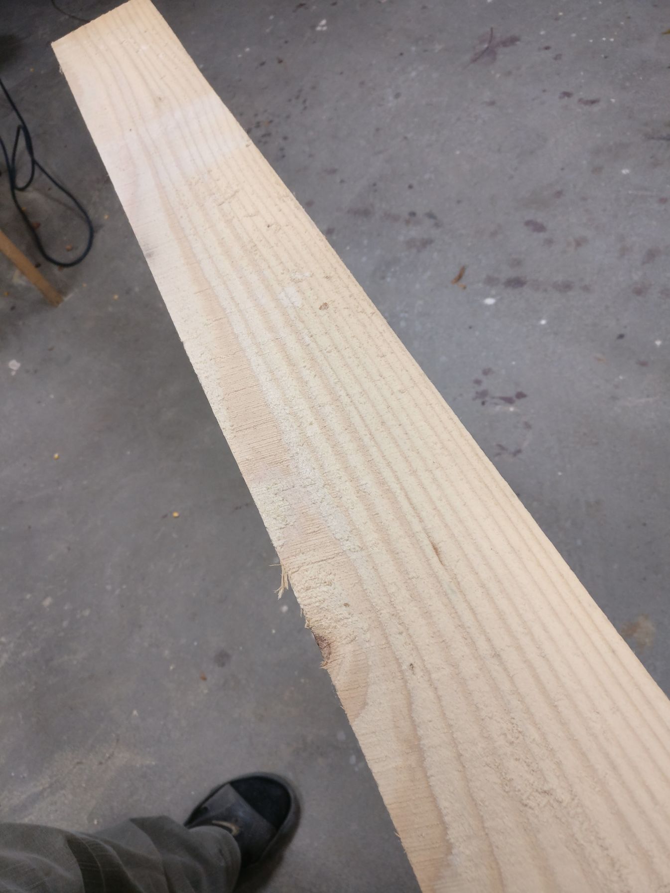

AndrewBlase
rlazol #39926 üzenetére
"továbbra is keresek egy helyet, ahol 25*5 cm-es gerendából adnának nekem 2 métert."
Ez a vastagság a palló, nem gerenda. A másik, ilyen szélességben nem is fogsz találni, még a 20 cm széles anyag is elég ritka fatelepeken (legalábbis mifelénk). A másik "gond" a 2 m-es hossz. Még ha lesz is valahol ilyen széles faanyag, az nem 2 m-es lesz, hanem hosszabb, és nem valószínű, hogy elvágják neked. Pontosabban elvágják, de kifizettetik veled az egész szálat, mert a leeső darabbal nemigen tudnak mit kezdeni.
Bár az sem világos, hogy milyen faanyagra van szükséged...
Szerk: már látom, fenyő...
Veszel tüzépen egy 4 m-es 15×5 cm-es pallót, elvág(at)od a megfelelő hosszra, kérésre szvsz szélességre is levágják némi apróért, és meg is vagy.

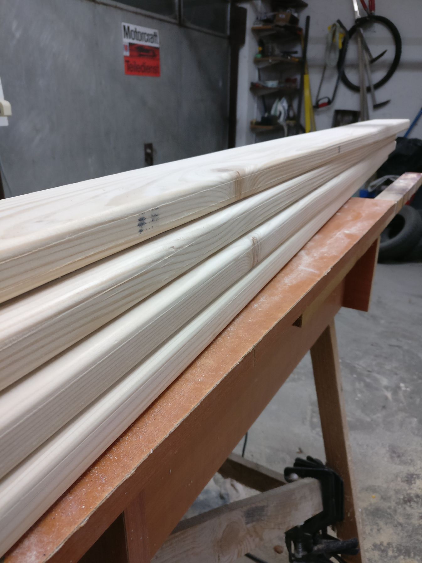

rlazol
A múltkori problémám csak részben oldódott meg: továbbra is keresek egy helyet, ahol 25*5 cm-es gerendából adnának nekem 2 métert. Az OBIban ilyen méret nincs, 5cm-esből összerakhatnám, de az elég gáz lenne.Másik bajom:
létezik olyan ÜVEGkivetőpánt, ami 45=>135 fokban nyit? -

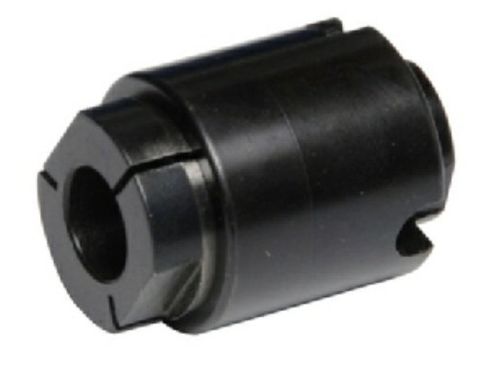

generatoros
Kiscsőke #39909 üzenetére
Könnyebb lenne az életem ha tudnék fotókat is feltenni. Amiket látok azebay-on ,azokon látható 4db bevágás, amit én sliccnek neveztem. Az enyémen csak 3 bevágás van és elképzelésem szerint nem csereszabatos a két patron. kb 6 éve vettem unimax-tól 2000w . tokkal vonóval akkor még 44.600 volt ha jól emlékszem. Sajna jobban nem tudom körül írni.
Kiscsőke
generatoros #39908 üzenetére
Képet tudsz felrakni róla?
generatoros
thyeby #39907 üzenetére
Nagyon köszönöm! Nekem nem ilyen van. az enyémen csak 3 slicc van és nem 4. Valamint, hosszabb is és a géptesthez közeli végén van 3 félkör alaku furat ,amit csak így tudok leírni. ezekbe a félkör alaku furatokba akad bele az a kb 6mm- es rudacska ami reteszeli a tegelyt szerszám csere esetén. Amikor teljesen kiemelkedik a tengely. ez automatice müködik. amikor visszahúzom a tengelyt ,kiakad a reteszelés.
thyeby
generatoros #39906 üzenetére
generatoros
Valaki esetleg megtudná mondani, hogy a kb 6 éve vásárolt triton klón felsőmarómhoz hol tudok 12.7 mm-es patront venni? A most forgalmazottaknak mintha más kivitele lenne. Az enyémen van 3 db félkör alaku fél furat, a mostainokon ezt nem látom. előre is köszi.
