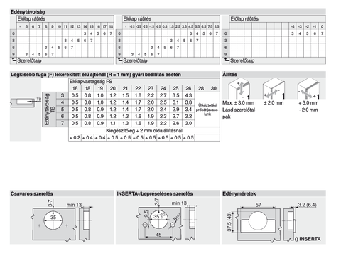

35mm-es ráütődő kivetőpántot milyen messze kell fúrni az ajtólap szélétől? 18-as az anyagvastagság.

(#34888) Winner_hun válasza GeronimoTama (#34887) üzenetére
picit elbizonytalanodtam.
