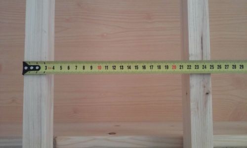

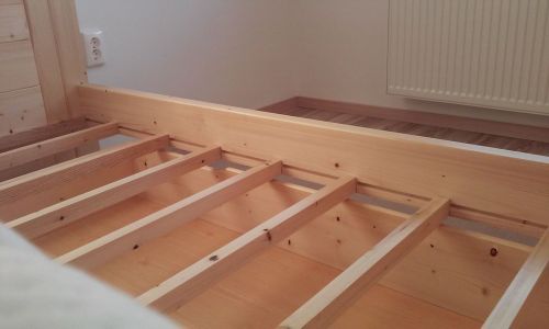

Ami tartók most benn vannak ha 4 centi vastagok akkor azok közé beszabnék 2x2-es lécetek amit az ágykerethez rögzítenék csavarral + ragasztóval.
Ennek a tetejére tennék 2 x 10-es deszkát.
Így ugyan olyan magasan lenne a teteje, mint most a tartóknak és közöttük lenne kb 4 centi hézag.
Ennek a tetejére mehetne a matrac.A képen nem látszik, hogy az ágy közepe alatt van-e láb?
Ha az ágynemű tartó engedi 2 lehetne. -

AndrewBlase #34292 üzenetére
Nem figyeltem van-e alátámasztás.. szerintem nincsen ... Ezt nem is figyeltem.
3×4 cm-es stafli az (uszkve) 1 cm-es csappal...
Ezt nem értem sajnos ..
Akkor mit javíttassak ki ?
Sok pénzbe került ez,hogy egy vacak legyen.

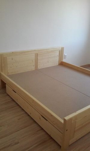

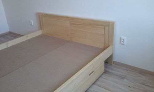

http://nextapro.hu/images/2016-Feb/00671458e8fad571a189fc8f63bc2ee1_2016-Feb_373755.jpgaz eléggé barbár megoldás berakni egy tömör lapot ágyrács helyett... egy vastag, bonell rugós ágy lehet, hogy elviseli, de akkor is... arról nem beszélve, hogy h már fából készül az ágy, akkor...

Olcsóbb a natúr forgácslap, mint az ágyrács.
"Kész" ágyrácsot elég meredek áron kínálnak a boltok.
Nem egy helyen sima 10 cm széles gyalult (és jó esetben lekerekített élű) fenyő deszkákat raknak/csavaroznak ágyrács gyanánt bele 5-10 cm-es hézagokkal. (Bár én a 10 cm-t már sokallom).

Tudod, nehéz ebben állást foglalni. Elvileg beleférhetett volna, de azt sem tudom, hogy pl tartalmazza már ez az összeg a matracot is, vagy az külön tétel?
Sokféle ágyrács van a piacon. Egyszemélyest (90cm-est) kaphatsz már akár ötezer forintért is. Igen ám, de az rétegelt nyír. Magyarul puha fa, ami nem túl strapabíró. Nagyinak biztosan tökéletes, ha nem túlsúlyos, de egy lepedőakrobata valószínűleg már az első produkcióját sem fogja tudni befejezni rajta.
Legyen valami komolyabb fa, mondjuk bükk, vagy kőris. Így már drágább. Legyen ívelt - magyarul gőzön hajlított. Felár lesz rajta. S ha mindezt még nem fűrészelt, hanem hasított fából gondolja ki a megrendelő, akkor jó mélyen zsebbe kell nyúlnia - és akkor nem beszéltünk egzótákról egy szót se.
Van, aki jót tud aludni egy sátorban is, van, akinek a Hotel Kempinski is ciki. -

en használtam rugos matracot forgácslapon, ideiglenesnek szántam, aztán hosszabb idö lett belöle, de bepenészedett rövid idön belül. Érdekes módon, nem alul, hanem felül jelent meg a penész. kétszemélyes ágyra volt 60 ezer Ft a matrac, talán nem a legolcsobb kategoria, mindenesetre nem sima szivacs.

thyeby #34259 üzenetére
Nem értem akkor miért ezt kell belerakni, miért nem ágyrácsot készített?
Relaxx Signum Dual hard matrac van benne.Winner_hun: Holnap kiszedem a forgácslapot és lefotózom milyen alatta.
Winner_hun
salieri. #34258 üzenetére
Nem lehet bele rácsot rakni?
Láttam már ilyen tele megoldást és be volt penészedve. Vagy valamilyen légátnemeresztő speciális matraca van vagy nem alszik az ágyon, esetleg nem túl rég használja és még azért nem penészes. De ha valamit rosszul tudok akkor majd jön valaki és kijavít.mod: hogy matrac vagy szivacs volt azt már passzolom.
thyeby
salieri. #34256 üzenetére
Attól függ, milyen matracot teszel rá. A szivacs nagy valószínűséggel be fog penészedni. Ám ha alkalmas (bonell) rugós matracot teszel rá, akkor valószínűleg nem lesz penész. A lényeg az, hogy olyan legyen a matrac, aminek a közepe szellőzni engedi a lenti részt.
És persze megoldás lehet az is, ha kicseréled rácsra. -
salieri.
Winner_hun #34257 üzenetére
Akkor mit lehet ezzel kezdeni ?
Alatta keresztbe is tartja a fenyő ,nem tudom milyen sűrűn.
Rákérdeztem ma ,aki készítette is így használja és nem penészedik neki. -
