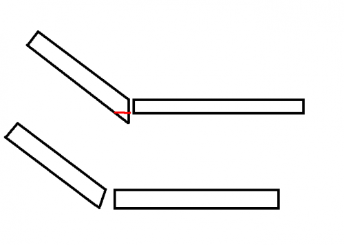

Csak szemléltetésnek. De itt van méretarányosan. Mind a 2 ajtó 18 mm vastag, 3 mm hézaggal közöttük.
A mind a két ajtó szögben vágása eddig a nyerő, csak nem tudom azt 2 mm-es ABS-sel le lehet-e zárni?
Szögbevágás nélkül nagyon nagy a hézag.

azt nem értem, a felsö rajzon miért rajzoltad vastagabbra a ferde ajtot, mint a mellette lévöt. Igy valoban kiáll a sikbol, mert amugy meg nem, ha egyforma vastagok. 45 fokos pánt kell hozzá, és hagyd 90 fokban az ajtok éleit. Annyi luftot hagyj, amennyit szoktál normál megoldásnál is, szerintem igy fog a legjobban kinézni. Az ajtokat szögbevágni, szerintem nem szép.

Érdemes lett volna mindkét ajtó élét, a találkozásnál egyforma szögben levágni.
Persze, ha olyan okos lennék előre, mit az asszony utólag............
Winner_hun
Gyönyörű rajz, így kora hajnalban (
) ez volt a leggyorsabb.
Itt a bal oldali 45 fokos ajtót hogy tudom szintbe hozni úgy, hogy kevés hézag legyen az első ajtóval? Ha a fenti megoldást választom akkor jó a hézag, viszont a síkból nagyon kiáll az ajtó éle. Ha az első ajtóval síkban van a ferde ajtó éle akkor meg 8-9 mm hézag van a kettő között. Bútorlapból van az ajtó. A két ajtó találkozásánál van 1 db korpuszelem.
