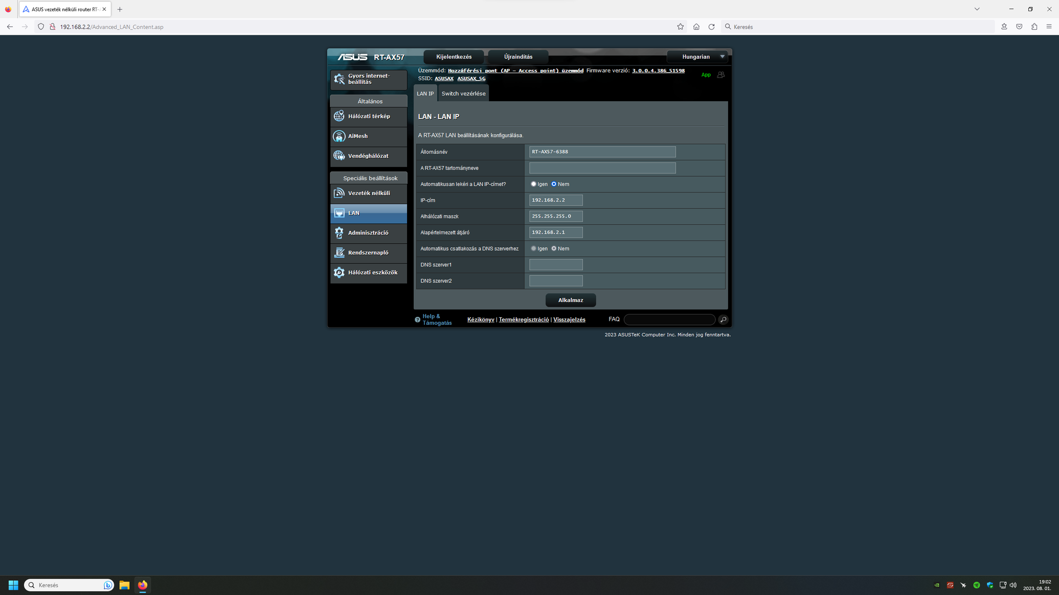

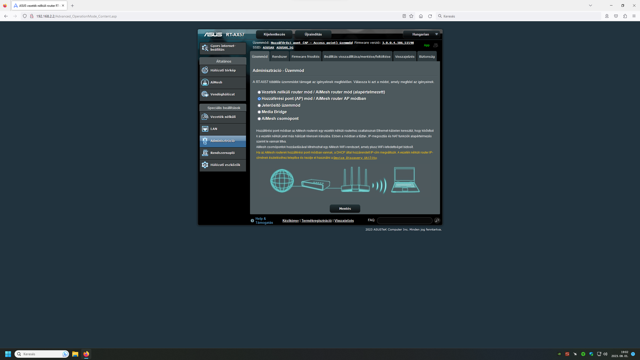

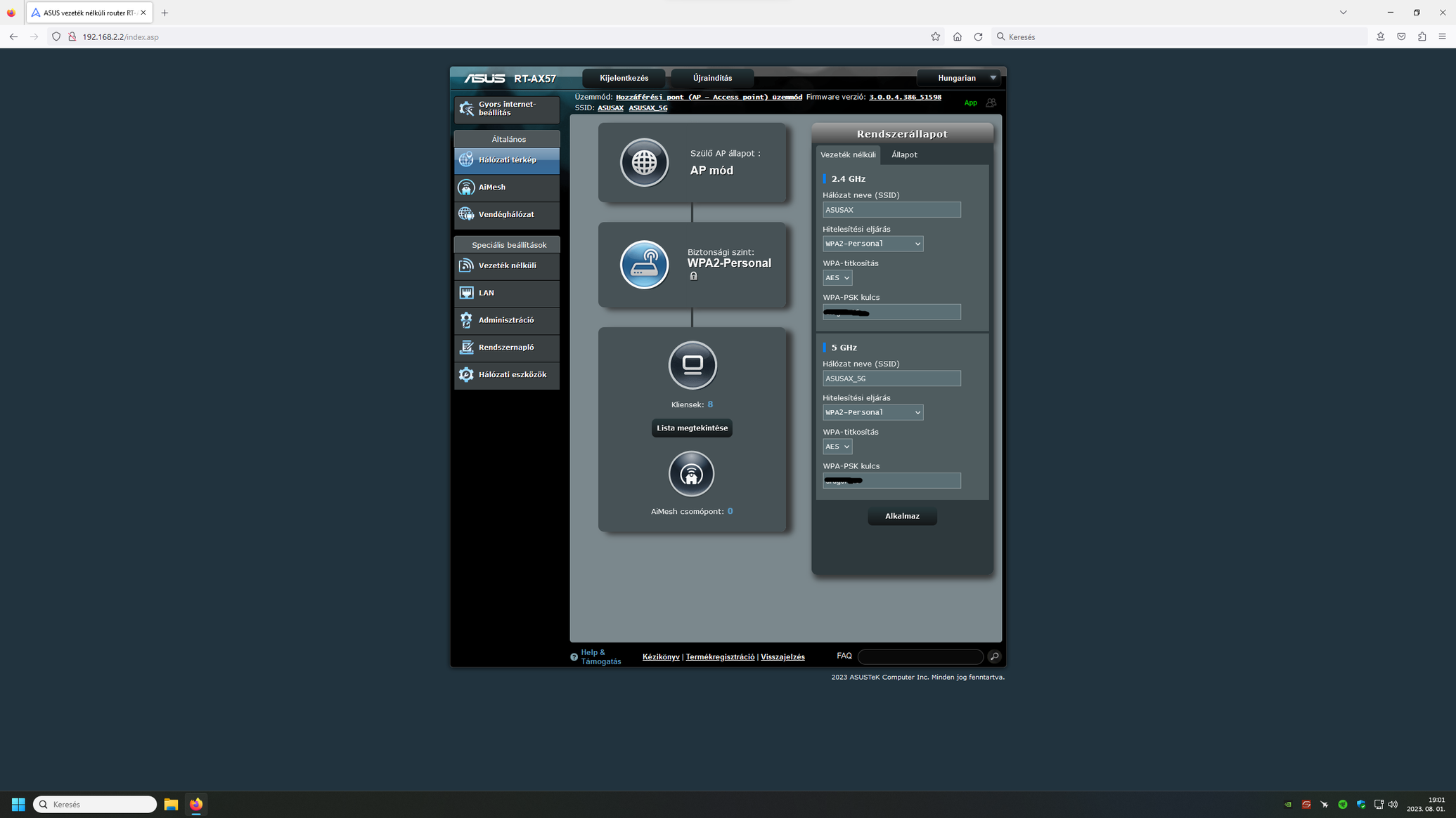

Sziasztok. Megérkezett az Asus RT-AX57 router és egy kis segítséget szeretnék kérni, hogy jól állítottam-e be. Ugyanis első nekifutásra sikerült valahogy az elsődleges routert (Asus RT-AC86u)-t is valahogy elállítani a wifijét és az elérési ipjét is és kénytelen voltam mind2 routert resetelni. Elöször beállítottam az ac86u-t utána az ax57-et már úgy kezdtem beállítani, hogy először nem dugtam a wan portjára az ac86u-t hanem kiválasztottam, hogy ap üzemmód és utána dugtam rá, hogy nehogy ütközzenek vagy valami. Utána annyit csináltam, hogy a lan menübe átkapcsoltam, hogy manuálisan állítom be a címét a routernek és megadtam a 192.168.2.2 címet, mert az ac86u címe a 192.168.2.1 és most elvileg hibátlanul megy de szeretnék kérni egy megerősítést, hogy tényleg jó lett-e.
Az összekötés sorrend: Telekom eszköze- - -AC86U- - -AX57. [kép] [kép] [kép]Köszönöm előre is a választ.
