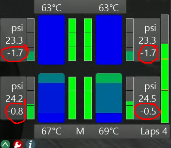

A gyári Kunos autóknál és a jó mod-oknál is a Pro Tyres és a Tyre Buddy is mutatja, hogy hova kellene állítani. A Tyre Buddy pár kör után ki tudja írni, hogy mennyi PSI-t kellene hozzáadni, vagy elvenni a hideg nyomáshoz, hogy bemelegedve jó legyen. A Pro Tyres meg menet közben írja , hogy az optimálistól mennyire tér el a nyomás:
A mellete lévő csíknak a két vízszintes fekete jelölés között kellene lennie.
Ez egy direkt gyári beállítással futott gyors kör után volt ilyen a guminyomás. Ez alapján a két első gumiba 2-2PSI-t, a bal hátsóba meg 1PSI-t tettem volna pluszba. Egy barátomnak tettem fel a videót, hogy lássa, hogy hol veszít időt hozzám képest:

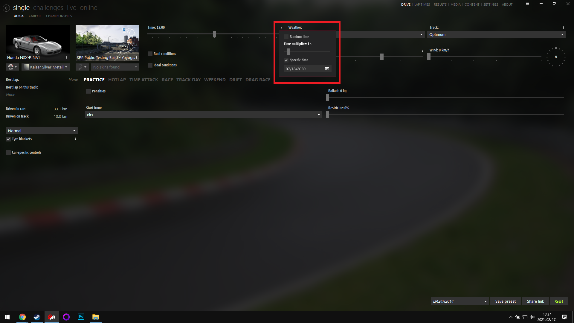

Sokan eltévesztik, mutatom:
1. Itt be tudsz állítani specifikus dátumot, ha kipipálod a 'Specific date' opciót és alatta a naptárból kiválasztod a számodra szimpatikus napot, ennek megfelelően mindig annak a napnak megfelelő idő és évszak lesz a pályán.

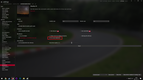

2. Settings / Custom Shader Patch / Weather FX / Use seasonal adjustments - ha az első lépésben nem állítasz be fix dátumot, de innen kiveszed a pipát nem fognak változni az évszakok.

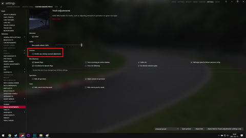

3. Settings / Custom Shader Patch / Track adjustments / Disable any coloring... - ezt az opciót kipipálva, pedig minden évszakokhoz köthető színváltoztatást le fog tiltani a pályán.
