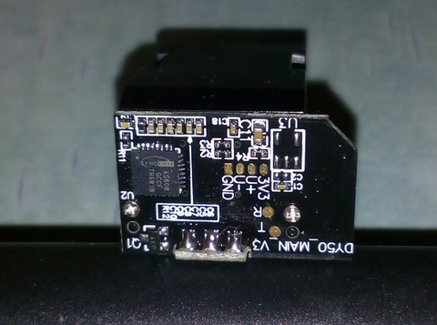

lac1
Igen, ez is felkerült a lehetséges opciók listájára, valószínűleg meg is teszem, de a magyar műszaki eladók felkészültségét alapul véve fenntartásaim vannak. Az eladónak millió terméke van, valószínűleg VAN hozzá leírás, igaz akkor miért nem teszi mellé, vagy kontaktja a gyártóhoz, de még mindig a nálam okosabb, helyi segítség tűnt nekem a leggyorsabbnak. Aztán az eladónak levél, aztán a hátlapon a forrasztás.
lac1
Semmi nem akadályoz benne, csak amikor kibontottam és rácsodálkoztam az eltérésre, azt hittem, annyival megúszom - és ez is áll közelebb a szívemhez - hogy levágom a nem kellő végét a csatlakozónak, négyet bedugok az Arduino paneljára és kész is.
Most van egy viszonyítási alapom, a GND-t megmérem, ha az jó, akkor elvileg a többi is.
A méréstől félek kicsit, mert nem tudom, hogy a multiméter mérőfeszültsége esetleg nem okoz-e kárt, a GND-ben biztosan nem, de ha máshogyan van a kiosztás, akkor az adatcsatlakozón akár lehetséges a félelmem szerint.
Még futok vele egy-két kört, aztán marad a forrasztás ha nem találok valami emberi megoldást. -
lac1
Közben találtam hasonló, de csak hasonló másmilyent, de ott más a chip.
De a színes megoldás az jó ötlet, remélem a chip típusától eltekintve a kiosztás az lehet. Egyébként az előbbi linkelt másik kép, ahol az a rajzolt lábbekötés volt, azon 7 csatlakozási pont van, szóval azt nem is értem, hogy az illető mire gondolt.
Ja, a kapcsoláson jobbról a harmadik a GND, de amit találtam hasonlót, ott meg valamelyik szélső a GND. Szóval nem tudom. -
lac1
Rá van szitázva az elektronikára hátul. Ide tudnám ráforrasztani, csak ez mint utolsó utáni megoldásként jelenik meg nálam.
Igen, igen, nincs felirat a csatlakozón, vagyis hogy "J3", de ez csak az a csati azonosítója lehet, de, hogy hol a "J2" és "J1" azt nem látom. Ez egy olyan verzió lehet (rá is van írva, hogy xxxxxx_v3), hogy konkrétan ilyent nem is találtam még úgy sem, hogy csak kép van róla. A chipre írt típust is egy helyen találtam meg, azt is fórumon (külföldi) és ott a srác azt kérdezte a nagyérdeműtöl, hogy a hatból bekötött négyet és mirw való a maradék kettő. Tehát chipre, nyára szitázott felirat alapján én legalábbis nem találtam semmit, és ugye az Arduino-s projektnél az ujjlenyomat olvasó közvetlenül csatlakozik magára az Uno-ra, de én meg a képen látszódó módon olyan kábelt kaptam hozzá, hogy mind a két végén gyorscsatlakozó van.
Most vagy van átalakító - tudom, le lehet vágni a csatlakozót és a vezetékek végét rákendácsolni az Arduino-ra, de szerintem a fejlesztők nem így gondolták - vagy nem tudom. -
lac1
Bocsi, nekifutok még egyszer a problémám leírásának.
Ezt rendeltem:És ez jött az alábbi képen. Látszik, hogy ami jött, van 6 piros kábel, leírás nuku. A link alattin meg a kivitel is más, pláne a kábelek. Dispute-t annyira nem szeretnék, mert azt gyorsabbnak gondolom, hogy találok leírást - esetleg az itteni segítséggel - erről a cuccosról és akkor tulajdonképpen nincs probléma.
Én nem ragaszkodom ilyenkor soha a megrendelthez, mert nekem a funkció és a működés a fontos. -
lac1
kis segítséget szeretnék kérni.
Az Ebay-on vettem egy ujjlenyomat olvasót Arduino-hoz. A visszaigazoltam a cuccos érkezését, de utána vettem észre, hogy nem pont azt kaptam, amit rendeltem. Amúgy ezzel most nem foglalkozom, mert a hiba ott van, hogy ez egy "v3" sorozat, teljesen más a készülékre ragasztott elektronika, ez sem baj, de a csatlakozók viszont teljesen mások. Mindenhol színekkel jelölik a kábeleket az azonosítás miatt, illetve a panelra rászitázták, hogy melyik-melyik, de itt van egy 6 egyforma piros kábeles gyorscsatlakozó.
Igazi kínaihoz méltóan az Ebay-on látható képek egyike négyvezetékes rendszer (Vcc, GND, Rx, Tx), de látható a képek között egy 7 csatlakozós kép is, amire igaz, odaírta, hogy melyik-melyik mi de nagyon nehezen látható, hogy a csatlakozót hogyan nézzem-azonosítsam, de a kapott érzékelő meg 6 pólusú.
Persze a panel is más, mondjuk ott látható a szükséges 4 csatlakozás amire utolsó megoldásként ráforrasztható az ami kell, de egyrészt nem akarnám szétbarmolni, másrészt meg ha lenne leírás-segítség, hogy a 6 piros kábelt hogyan használjam, az lenne a legjobb.Köszönöm a segítséget előre is.
