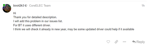

Tegnap megint elég hosszasan leveleztem boot2k3 fejlesztővel.
arra jutottunk hogy Januárban megpróbálnak egy frissített drivert beszerezni, és talán attól megjavul a BT hangja!
