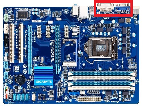

q6600-at 20kért paszzoltam ugyanennyiért vettem az i3-2100-at ill a lapot hát na.. ez megusztam volna olcsobban is de haver rádumált hogy hagyjam az mATX lapokat. de ha maradtam volna annál akkor:
az msi g41m-p28 -at eladtam 8500.-ért vehettem volna matx-et 13kért de lett belőle a b75-d3v ami 16k-ba fájt
összesen kb 8k-ba került a váltás..
