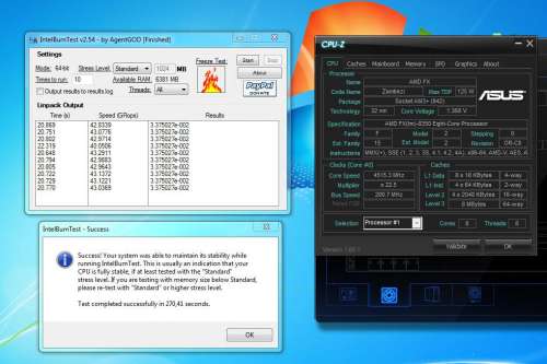

De saját tapasztalat az én fx-em(8350)4,5ghz 1.36V magok Max 53C Ibt teszt alatt Ennyi !
Viszont ha kompakt víz akkor CM nepton 240m minimum

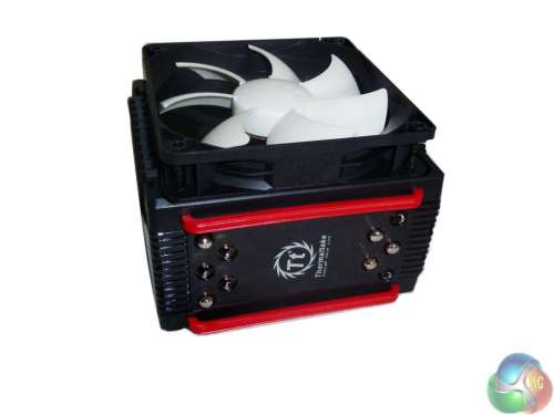

Szépen kérlek hagyd már ezt a salátát, hogy a Frio mennyit disszipál papíron..
Elég a kockádra alapfeszen/alapórajelen? Nem..
Akkor elég ha kinyitod az ablakot+gépházat.

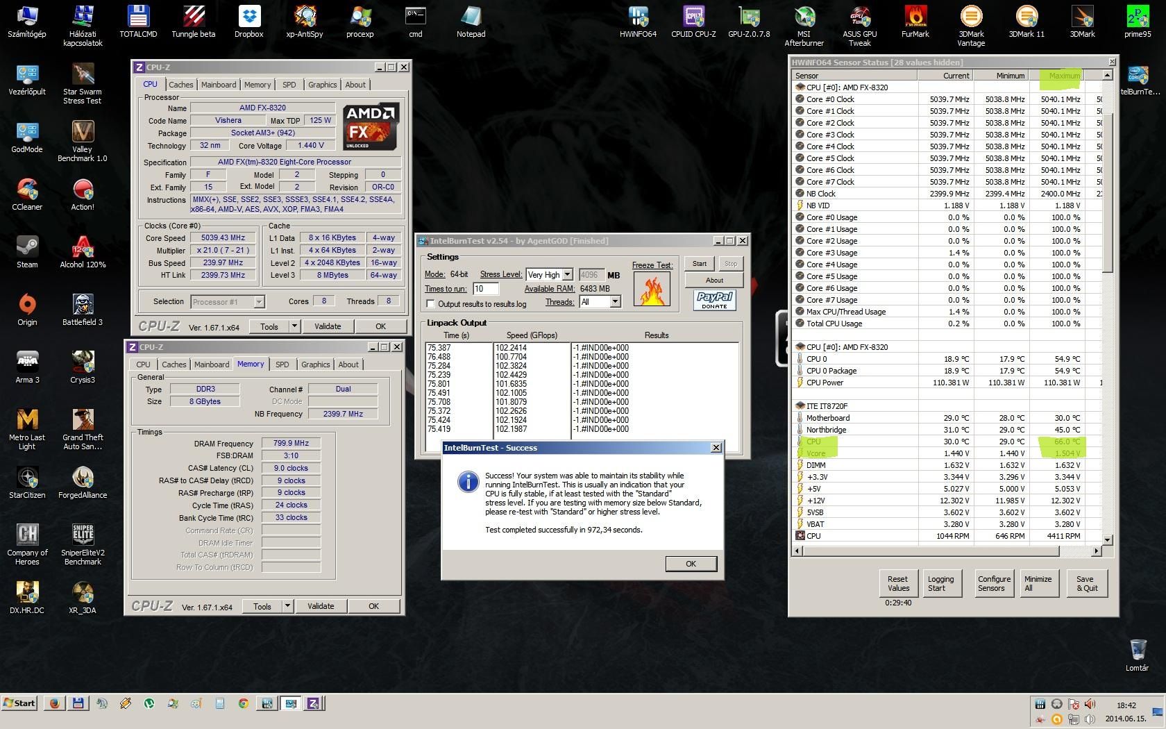

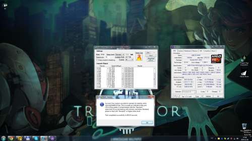

Leírtam szerintem mindent amit a Silverarrowról tudnod kell, nekem azzal van gyakorlati tapasztalatom a nagyobb léhűtések közül, mással nincs.IBT: [link]
Procievő játék: [link]
Cinebench: [link]"Amúgy a 8320-ast vízzel hűteni a maga szerény 120Wattjával erős túlzásnak érzem.
Ennyit a Porsche-ról..."Nagyon nem vagy képben még mindig, amikor időd engedi gyorsan átrághatnád magad a téma összefoglalón..
Egy proci TDP-je, jelen esetben pl. a 8320/8350 125W-ja pedig addig a pontig érvényes, amíg a tunning miatt ki nem kapcsolod a TDP limitet, ergo amikor egy ilyet órajelben odáig húzol mint egy 9***-es kockát vagy feljebb, lásd 5Ghz, akkor a fogyasztásuk közel azonos.
Képben vagy?Ne kérj tőlem fogyasztási adatot, mert elmondtam, hogy nem mértem még, saccolni tudok azt megtettem.
Hamár megvetted a 9***-es CPU-t két lehetőséged van, veszel rá egy rendes hűtőt vagy downclokolod/alulfeszeled ahogy az Orrmányos javasolta egészen addig, ahol még a Frio meg tudja fogni. Egyébként is, attól mert a Prime alatt elfogy a Frio csodád, attól még simán tudsz játszani vele.
vhw
pipo112
Vizion jól mondja ha teheted nézz egybe vizet vagy amit linkelt
amiket írtam sokat nem nyernél velük kb 4-5 max 6-7 fokot

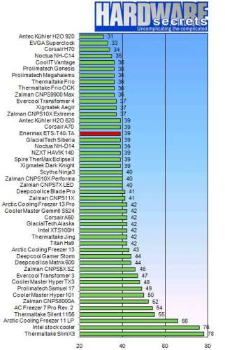

ez a te hűtőd?mert ha igen akkor itt egy teszt
ebből a teszt azért jól látszik hogy amiket ajálottam léghűtéseket simában vinnék a kockádat nem kéne alul feszelni meg hasonló de komoly tuning ott is felejtős od egy Niagarát intézz
ViZion
Szerintem nem érdemes cserélni, pár fokot/percet esetleg nyernél, de itt a kéttornyosak között már nincsenek nagy eltérések. Jóféle egybevíz, vagy valami alap szett amit érdemes lehetne megnézni (EK kit, 360 radival).
pipo112
Gabrikovics
Az FX 8320 egy hosszú upgrade eredménye ugyanazzal az alaplappal ami már kezd a leggyengébb láncem lenni . Nálam az AMD procik tuningolása nem opció hanem kötelező és CSAK azért hajtom az FX 8320-at 4500 MHz-en mert egyelőre elégnek érzem a teljesítményét ha kevésnek érezném a vízhűtésem már megvan lapot cserélek és mehet a 4800 MHz
do3om
do3om
ViZion
Habugi
Áuuu, ha lett volna szerencsém hozzá már régen segítettem volna!

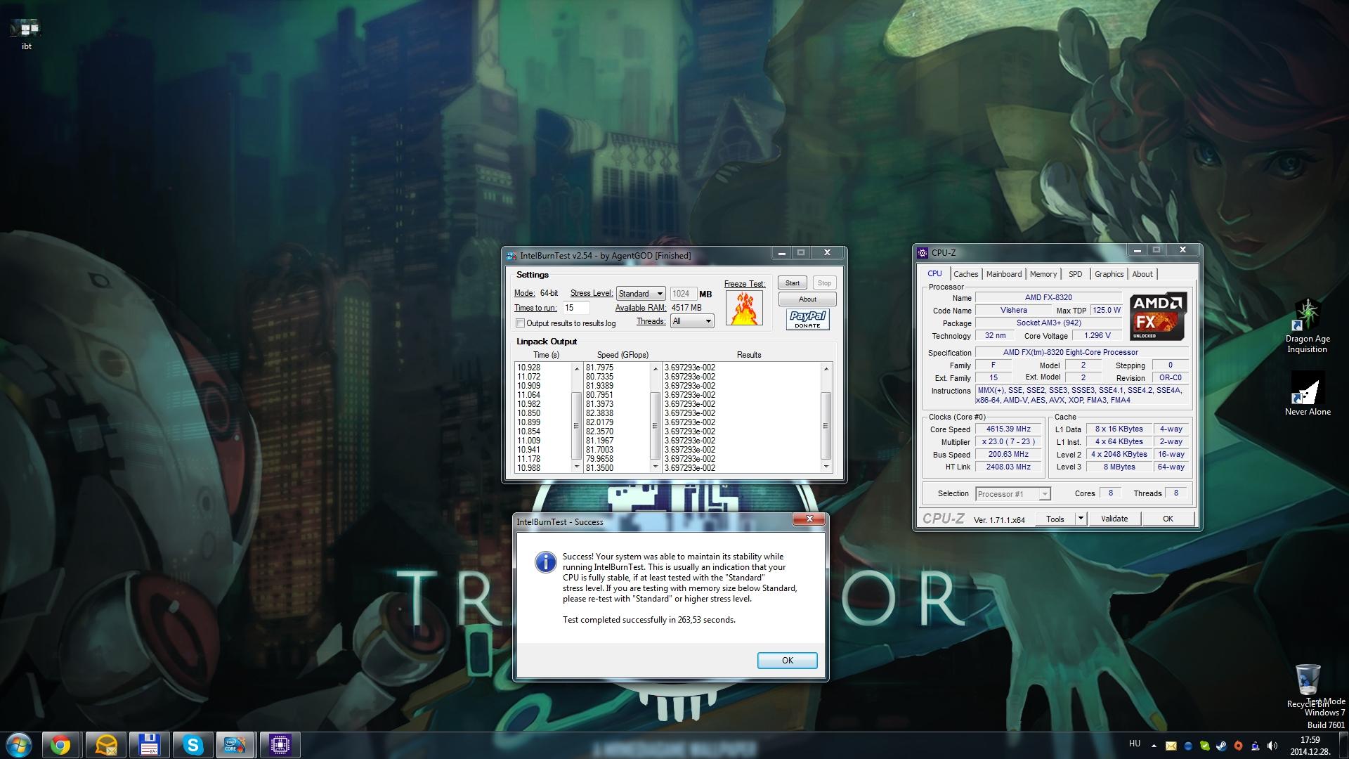

Nem mértem még le fogyasztásmérővel egyszer sem, de pl ha 1.525V-al 5.2Ghz-en ráeresztek egy Cinebenchet, akkor szerintem simán 250W felett vagyok.
pipo112 már javasolt párat egyébként, D14/D15/Silverarrow/Phanteks tc14, bár utóbbit részemről fentartásokkal. Többiek is biztos ki tudják egészíteni a listát egy-két fajtával. -
pipo112
Habugi
No akkor megvan a gond, tudtam h ez a probléma..

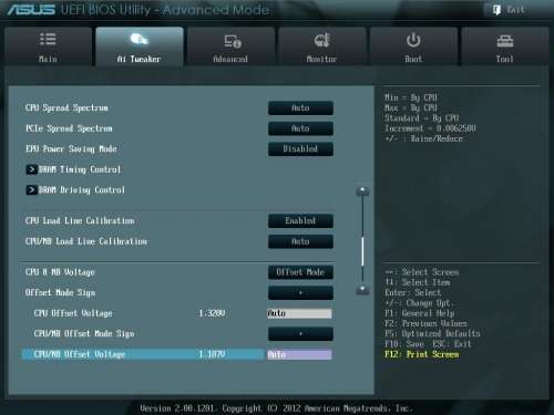

Amúgy az én tiedhéz képest őskori lapomban is be lehet állítani a hővédelem szintjét, szerintem a tiédben is van ilyen opció. A 65fokos "limitről" mint olyanról én magszinten tudok, kupak szinten plusszban rá lehet számolni egy 10est.
Hidd el nekem, az a hűtű kevés oda, méghozzá nagyon kevés.
A 8320asom fél éve 1.5V-al megy 5Ghz-en minden probléma nélkül, 1.55V-ig bezárólag benchelni is tudom, értsd hűteni, durvábban terhelő játékban is bőven 65fok (kupak, értsd magszinten 50-55) megfogja a hűtő, szóval semmi baj nincs a 9*** szériával, csak normális hűtőt kell rá venni.Értsd, komolyabb játékvizek vagy hagyományos esetén D14-től felfelé.
Korábban "nagyágyúnak" jellemezted a Friot, de sajnos ennek a kategóriának a közelében sincs..
A másoknak szánt tanácsodat annyiban fogalmaznám át, hogy amennyiben 9***-es procival terveznek, akkor megfelelő hűtőt vegyenek mellé.
Mindezektől függetlenül, keress a BIOS-ban/kérdezz rá olyannál akinek ilyen lapja van, nem-e lehet véletlenül ezt a "hőmérsékleti limitet" feljebb állítani, mert nálam igen, igaz nem mag, hanem kupak szinten.
Arra nem válaszoltál milyen softverrel méred, HWInfo64-et javaslom, mag/kupakhőmérsékletet is mutatja. -
Habugi
fasterware
Habugi
Hőmérsékleti értékeket nézel miközben CPU stressztesztet futtasz?
Előre is elnézésed kérem, de a TT Frio a maga három hőcsővével 1.4V fölött egy rossz vicc..
Nálam egy 6hőcsöves Scythe GKCII nagyon hasonló jelenségeket produkált stressztesztek alatt, amikor emelni próbáltam az órajelet és a feszt.
Szerintem nálad valami hő(ön)védelem kapcsolt be ami eche lecsapja az egész hóbelevancot pár perc után.Írtad, 1.46-1.5V között/fölött rövid prime után is kakukkol.
Na ezek a feszek a Frionak.., hát most had ne használjak hasonlatot..!
