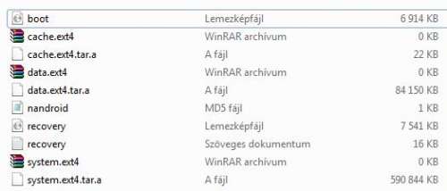

siskad #26181 üzenetére
Ha a gb romok között volt,akkor mehet a fota. Mondjuk telenorosra az otu-t érdemes rátolni. A tar-t total commanderrel pc-n kicsomagolod és bemásolod a teló sd-re a clockwork mappába,majd restore. Én azért a formatokat rányomnám a restore előtt..
Mivel céges gépről vagyok munkahelyen,ezért nem tudom megnézni,hogy a tar-ban mi van,de a blogomban leírtam,hogy hol kell lennie a backupnak,oda másold be a file-okat.. -
