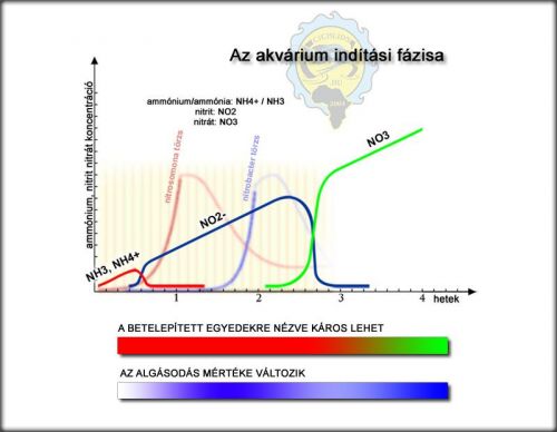

Ez azért nehéz ügy, mert minden akvárium más, mindenki másra esküszik, nem nagyon van olyan dolog, ami mindenkinél egyértelmű. Kivéve talán a kémia, na az mindenhol egyforma.
De az meg kb ebben kimerül:
Forrás: CICHLIDS.HU
