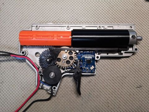

n0tr3adY81
Ezt 2 hete raktam össze.
Gyári fegyverrel együtt a vége bőven 200e fölött van, cserébe m100as rugóval 410+ fps. Sajnos lőtávot a helyzetre való tekintettel nem tudtam még kimérni.
- DMAC Ertalon V2
- FPS pre-aoe dugattyú
- Airsoftparts nózi
- Airsoftpro 18:1 CNC gear
- Jefftron Leviathan v1.1
- ASG 40k motor
- Promi cső 6.03 + lila promi gumi
- Prowin kamra
Én továbbra is azt gondolom, jobban megéri egy custom build fegyver, mint egy overpriced dobozból kivett.

(#28940) macilaci78 válasza n0tr3adY81 (#28939) üzenetére
macilaci78
Azt is írd meg neki, hogy ez egy Ver2 rendszerű gearbox, amit például az általa is kinézett M4 küllemű airsoft AEG-ek használnak.
Én továbbra is azt gondolom, jobban megéri egy custom build fegyver, mint egy overpriced dobozból kivett. - Ettől ez árnyaltabb. A kérdező laikusként a minél élethűbb replikát kereste, méretpontos külső, markingok, anyaghasználat. Te viszont a belsőt írtad le.
Az ASG 40k motor nem a csúcs, a fordulatról hirtelen nem találtam infót, de gondolom, a 40k rpm erre utal. A Systema Magnum 27k rpm-mel megy, tök elég. Szvsz egy bizonyos szint felett nincs értelme, mert csak adagolási problémákhoz vezet: egyszerűen a rugó nem löki előre a dugattyút, mire a motor megorgatja a fogaskerekeket.
Az az elektronika is elég csecse, részletesen paraméterezhető, de a legtöbb játékosnak feleslegesen sokat tud. Egy jó minőségű FET ötödáron is kijön.
Satöbbi.
Amit mindenképp el kell érni egy airsoft AEG-nél: legyenek jók a tömítések, legyen minél kevesebb a csőtorkolati energiában mért szórás, ne legyen adagolási probléma, a belső cső belső kialakítása minél jobban közelítse a tökéletes henger fogalmát, jóféle hop up gumi és az elektromos alkatrészek hosszú távon is bírják a strapát.
Van olyan AEG, ami dobozból kivévte is tudja ezt, van, amelyiknél csak alapszerviz kell ehhez, és el is lehet tapsolni elég sokat egyedi építésre.
Viszont ami megköti a dolgot, az a küllem: vagy a "bolti készletből" veszed a neked tetsző külső alkatrészeket, vagy szabad szemmel jól látható összegért CNC-n csináltatsz magadnak. Itt viszont már a saját építés jó eséllyel hozza magával azt is, hogy reszelgetni kell itt-ott, hogy egyáltalán össze bírd rakni, kezdő airsoftosnak nem javaslom akkor sem, ha egyébként más szakterületen kiművelt, gyakorlott szaki. (Pl gépészumérnök.)

(#28941) n0tr3adY81 válasza macilaci78 (#28940) üzenetére
n0tr3adY81
Volt ott egy kitérő, hogy out-of-box lehet-e használni. Legyen az Krytac, Cyma, Specna - részemről deklaráltan NEM.
Azért is mutattam meg ezt a lehetőséget is, hogy ilyen opció is létezik az AS világában.
Érdemes rajta elgondolkodni, hogy az a pár jelölés, marking megér-e súlyos tízezreket, ha dobozból kivéve mindenképp érdemes átnézetni, hogy megbizható legyen.
