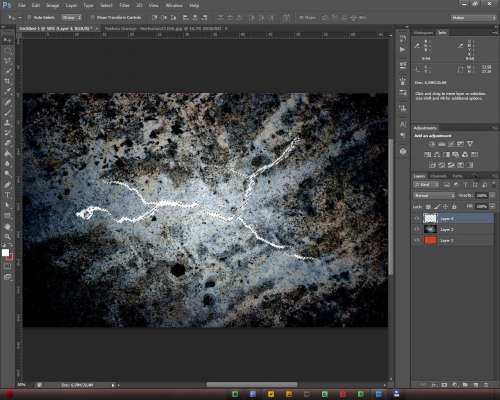

Aaron14
Rendelkezem egy Nikon D90 tükörreflexessel és egy Nikkor 50/1.8D objektívvel. Két hete volt egy fotózásom, és most az utómunkák során vettem észre, hogy egyes képeken lilás kör alakú elszíneződés van a kép centrumában. Ez ugye a beverés, vagy mi a fene.
Ezt szeretném eltüntetni, de nem tudom, hogyan is kezdjek hozzá. Tudna nekem valaki segíteni? :-)

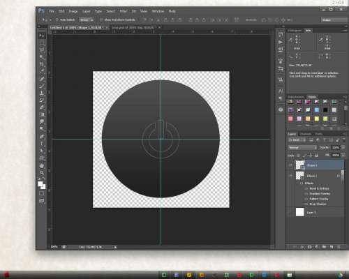

Ikonpackot szeretnék csinálni saját felhasználásra(androidos mobilhoz)
A jelképeket(telefon,google,stb) hogyan,vagy honnan tudom belehelyezni az alap fájlba.
A választ előre is nagyon szépen megköszönöm -

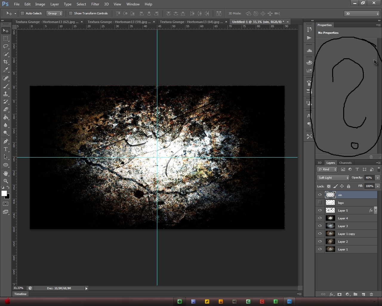

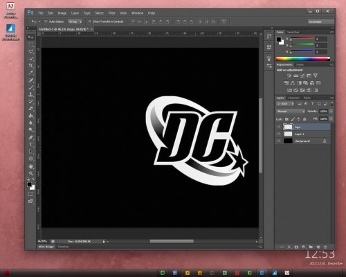

Ez a logod? Akkor a 14961-ben mit linkeltél? mert elkészült az "úgynevezett" logóm, hogy miket javíthatok a képen.
Na, de hogy ne csak a szavakon lovagoljunk.
Először is, a topik (szerintem) első sorban technikai jellegű problémákra van, nem láttam itt a PH-n kép mutogatós topicot de itt van egy, fognak neked örülni.
Másodszor, olyan alap dolgokat kérdezel amit nem kellene azután hogy végig nézted és csináltad az első hsz-ben linkelt Adobe Photoshop segédanyagok, tutorialok: alatt lévő dolgokat, pl. a segédvonal elrejtése biztos le van írva valamelyikbe, azt meg nem is értem hogy ha állítólag BonFire tutorial-ja alapján vágtad ki a monitor képernyőjét hogy lett neked foltos.
Nem az a baj hogy kérdezel csak legalább valami alap tudást szedj össze a netről.
Senki nincs itt elszállva magától hogy hú de fasza PS userek de amikor meglátunk egy 14961-esben linkelthez hasonló "alkotást" sok minden megfordul a fejünkben -

Ahogy írtuk is -igaz kicsit humorosra véve- az NEM logó. Valami diszkós plakát hettérnek bikinis csajokkal jó.
Logónál fekete és fehér van. Megcsinálod és ha érthető, szép, rárakható bögrére, bugyira, óriásplakátra is, akkor _LEHET_ hogy jó. Ha a mondanivalója, a cég profilja is átjön a célközönségnek, akkor már jó az út.Még egy dolog: a logótervezés nehéz, ahogy a betűtervezés is. Kb. ez a két terület, amihez rengeteg tapasztalat kell, szerintem a grafikai témájú munkák legnehezebbjei. A kész mű vagy sz@r, vagy "vótmá" többnyire... kerülöm én is az ilyen melókat. Az is érdekes, h sokan a "közepébe" ugranak, miért nem Sin City effekt képeket csinálsz elsőnek, vagy vmi téliesítést, színcserét, egyszerűbb képmanipulációkat?
Nem baj ha próbálkozol, de én ezt poénnak hittem (minimalista szövegből főleg...), ezért is vicceltük el.
Ne haragudj ránk! -

Kicsit részletesebben. Mit akar kifejezni ez a firka? Mert egy logó ott kezdődik, hogy valamit képvisel. Nem a gombhoz vesszük a kabátot, hanem fordítva. Ha van egy cég, az kínál valamit a piacon, valamit képvisel, és ezeket a dolgokat meg lehet jeleníteni az arculatban. Olyan nincs, hogy logó, csak úgy lárpúrlár önmagáért. Az ilyet a legjobb jóakarattal is legfeljebb kézjegynek vagy szignónak lehet nevezni, de logónak semmiképp.
Keressél magyar nyelvű olvasmányokat (angolt többet találsz), hogy mik a jó logó ismérvei. Nézegess ütős logókat, lásd meg, mitől jók azok a logók. Mi nem fogjuk ezeket ide leírni, mert nem fórumtéma, gyakorlatilag egy hétig lehetne róla dumálni. De nem kell, mert le van írva. Kezdetnek itt van ez: Hogyan ne csináljunk logót?

A logó szinte tökéletes! Én igazán csak az animált gifek által kínált többlet információ hiányát tudom felróni negatívumként. Érdekes inverze az univerzumot elnyelő fekete lyuknak, illetve ez gondolom a fekete lyuk belülről! Milyen érdekes, új nézőpontban világítja meg a közelgő világvégét! Benne minden pixelében az elmúlás, aki sokáig nézi az könyörög a gyors elmúlásért... Ahogy a sablon ecsetek és a színek kontrasztja rohasztja a szinapszisokat, közben a művészből a halucinogén szerek lassan tisztultak és némi szabályos bármi is került a képre -vesztünkre. Alul erős humoros kontrasztban a "minimalista" mintegy arcul csapása minden maximalistánakEsetleg a szivárványon átugró Pink Pegakornis (szárnyas-egyszervú) tudná tompítani az érzést: "ezdedurvabazmeg"
Záratni fogom a topikot, ha ilyen a vége itt az okításnak!
Komolyan... pl. EZEK logók. A kép az valami, de nem logó.

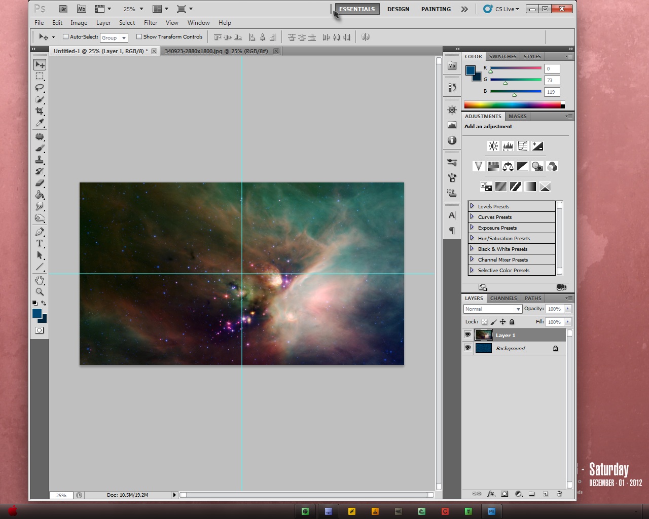

qamu74
Hi!
Képmesterek!Kíváncsi vagyok a véleményetekre,javaslataitokra, mert elkészült az "úgynevezett" logóm, hogy miket javíthatok a képen.
logó -
Levels-t a legritkább estben használok, inkább a Curves-t.

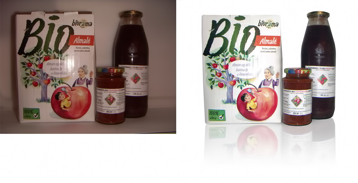

Fontos a sorrend, a termékeket egyesével csináljuk, de jó ha van egy csoportkép ami a végső elrendezéshez segítség
1 Vágógörbét megcsinálni, gyakorlattal 1-2 perc alatt körbe lehet vágni a dolgok 95%-át.
ha az üveg vagy a termék fehér széle nem látszik a fehér háttéren, akkor korrekciós rétegen a fényerőt minimumra
veszem, esetleg egy kis kontrasztot rakok rá, néha még a színcsatornákat is előveszem.
Előre nézd meg távolról, hogy hogyan érdemes az íveket megcsinálni, egy nagy félköríve részt sohasem csinálj 3 pontnál többől, ne vessz el a részletekben és ne is nagyold el, ehhez is kell a gyakorlat. A zacskók rojtos szélét nyugodtan vágjad le, és a nagyobb íveket kövesd egy kicsivel beljebb.Csak nagyon profi fotók esetében lehet használni a varázspálcát.
2 A képzaj és színzaj csökkentése 15-25 másodperc
3 egy action billentyűparancsra 1 másodperc:
az első görbe kiválasztására, görbe kijelölésé alakítása, kijelölés megfordítása, a háttér réteggé alakítása, kijelölt terület törlése4 Free Transfor, perspektíva ha nagyon szükséges, 10-15 másodperc
5 Curves (görbék Ctrl+m) kb 10-15 másodperc
A világos pipettával megkeresem a legvilágosabb pontot a képen, ebben segít show clipping
A fehér betűk jó ha fehérek (a kiéget résszel nem tudsz mit kezdeni) de nem mindig lesznek vakítóan fehérek.
Ezzel megvan a kép élénksége.A középszürke pipettával keresek egy szürke pontot (nagyon világos majdnem fehér vagy nagyon sötét szürke is jó, ha nincs pont ezüstszürke), hogy beállítsam a fehér egyensúlyt.
6 árnyékok és csúcsfények 3 másodperc
néha lejjebb kel vinni a csuszkát 50% alá, vagy mégse-re nyomni, ha felesleges
hogy egyenletesebb legyen a kép7 kontraszt kb 50 egységnyi, de a természetesnél kicsit több 4-5 másodperc
8 tükröződés egy action-ből billentyűparancsra, egy kis free transform 20 másodperc
9 action billentyűparancsra 300dpi-re alakítás, cmyk színtér mentés szokásos helyre 1 másodperc
10 fájlnév megadása 10-15 másodperc

Tudnál nekem pár tippet adni ezzel kapcsolatban, mert én elég kezdő vagy az ilyen termékképek készítésében és hát kissé lassan megy. Konkrétan néha 20 perc, mert pl a üvegeket se elég ha vertikálisan megfordítom, hanem a görbületet is át kell igazítani. Vagy csak én nem tudok valami jó kis photoshop funkcióról?
Pl a tükrözödő felületet hogyan mosod el? Sima blurral?

Hát gratula hozzá, hogy ebből a szarból ezt a kevésbé szart ki tudtad hozni. Bár az alapvető bajokon nem segít. Nincs fény ugye, így nincsenek rendes színek, csak valami okádék. Nem véletlen szoktak fotóst hívni termékfotóhoz.
A múltkor láttam, hogy a McDonald's hamburgereit úr Photoshopolják össze, pedig ott profi körülmények között van minden lefotózva, de ha összerakják a szendvicset, akkor nem látszik közte a cucc. Ezért külön rétegre teszik a hagymát, a sajtot, a salátát, megrajzolják a kicsorduló mustárt, Liquify-jal igazítják a sajt csücskét, végül rárakják a zsemle tetejét, és ha kevés rajta a szezámmag, még klónoznak rá abból is pár szemet.
Ezek meg szembevillantják a fényes kartont direktbe, mert derítés ugye luxus, ahhoz apparátus kell. Az ilyen fotó szvsz még Facebookra sem nagyon való, nemhogy szórólapra.
Mivel én sem engedhetem meg magamnak, hogy bármilyen megkeresést visszautasítsak (arról meg már végképp leszoktam, hogy meggyőzzem az ügyfelet, csináltasson rendes fotót fotóssal…), egyszerűen meg szoktam mondani már meló előtt, hogy készüljön fel rá lelkileg, hogy a végeredmény szar lesz. Írásba adom neki. Erre mikor kész van, nagyon szoktak örülni, hogy dejólett.

Ügyfél: Na, erre gondoltam!
De jobban néznének ki, ha a nagy üveg lenne a doboz mellett, esetleg jobb lenne a fehér szőlőlé lenne a nagyban. A kis lekváros üveg jó úgy, ahogy van. Csak nem az 500, hanem a 750 g-os üveg kellene, a csipkebogyót már nem forgalmazzuk, szilvára kellene cserélni.Mondjuk az almás helyett is jobb lenne a körtés. Jajj, neeem, nincs fotó, a fotós amúgy sem ér rá, de netről leszedsz körtét, az az 5 perc má' mit számít? Nem, nem Vilmos körte, hanem az a másik na, tudod. Átküldöd aztán majd mondom.
Reggel mutatnám a partnereknek, mondjuk ha tudnál még egy-két félét azt nem bánnám. Nagyon elhúzódik a dolog, már augusztusban mondtam, hogy kell. Nem küldtem hozzá semmit? Hogy küldtem volna, minden ősszel érik... látszik nem vagy kertész. De hogy nincs kép, termékinfó, címkeméret és adatok attól még nekifoghattál volna, nem most kellene kapkodni.
