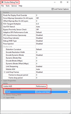

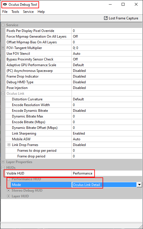

Elkezdtem a debugot is tolni rá. Úgy látom ez az üzenet jön, amikor a jelenség van: OculusVadSharedMemoryProducer::initialize: capture could not open mutex:

kzolee216 #49158 üzenetére
Ha visszaolvasol egy pár napot, akkor erről van szó.
Én rendszert is telepítettem, nekem v46 óta szar. Raymondnak Quest 1-en link sharpeninget és mobile asw-t lekapcsolva jó lett. Viszont Quest 2-vel nem találkoztam ilyen hibareporttal, de azért majd kipróbálom.
Én Win 11-en vagyok, 5900x + 3080
Ha link detailsre váltod a performance monitort, akkor valószínűleg te is látni fogod, hogy maga a link interface framedropol.

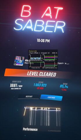

Hm. ASW és Mobile ASW is disabled. Link Sharpening viszont enabled, de az mindig is úgy volt és semmi performance probléma nem kéne legyen, a PC számol.
Megnéztem most SteamVR-ral, de nem számít, már a desktopon is dropolt. Most direkt kipróbáltam default bitrátával, 72hz-en és 90hz-en is, de nincs különbség.
Igazából nagyon akadás nem volt most (Beat Saber alatt), csak frame drop, ami nem nagyon látszik mert annyira nem gyakori, viszont a tracking nem jó.
De majd megnézem akkor Link Sharpening nélkül is, most elraktam már.
Szerk.: Gyors Google keresés alapján viszont ez leginkább a Quest 1-et érinti, 2-vel nem látok ilyet nagyon, ennek ellenére nekem nem jó.
Lehet kéne majd egy FR a headsetnek? Gondolom most már 1-2 héten belül jön úgyis az update, megvárom már.
Link sharpening nekem azóta be van kapcsolva, hogy megvan a headset.

És semmi baja nem volt egészen a v46-ig.
Maga a link interface dropolja a framet, nem a renderer, nem az encoder. Kábelen is, wifin is. VD-vel jó, csak ott alapból lagos a tracking, mert a tracking APInak zárt a forrása.
#49133: Nem játszom beat sabert 72hz-en. Mégegyszer: 80% headroom van, fix 90fps-sel.
Oculus szoftveres hiba van. Raymond 72hz-en próbálta, neki is szar. A link dobálja a frameket, nem a PC és nem is a compositor.
#49136: De nem fps drop van. Maga a link dobálja a frameket, tökmindegy mit hova állítok.
És 72hz-en is szar, valamennyivel kevesebbet dob el, de nem sokkal.

#80977664 #49131 üzenetére
Rendering resolutionre gondoltam.
1:1 renderhez a max 5408x2736 kell a barrel distortion miatt. Így most igazából ugyanazt csinálod egyébként, csak a játékon belül van beállítva.
De ez nem nagyon számít.
Látom neked radeon van. Lehet, hogy nv-n cseszett el valamit most a meta.
fatal`
s7evcsenko #49128 üzenetére
A beépítettel lőttem, 5 sec múlva lövi, duplán nyomod a menüt és eltűnteti a dash-t, simán vissza lehet jutni. Persze játék közben nem.
#49129: Furcsa. Rendering scale Oculus szoftverben van felhúzva nekem a maxra, felesleges feljebb venni Beat Saberben.
Kábellel és Air Linken is dobálja a frameket. Ez is gyári pálya volt, amiről lőttem csak E+. DiRT Rally alatt ugyanilyen.
Milyen Oculus verzión vagy, milyen hardverrel?
Ugyanolyan nekem mint Raymondnak, nem csináltam képet, de Air Linken nincsenek tüskék az encodenál, viszont ugyanolyan xar. De néztem changelogot és a trackinghez is hozzányúltak, lehet ott is elcsesztek valamit.

Oculus debug toolban lehet bekapcsolni a diagarmokat. Ez a performance diagram és azon belül az oculus link details.

FingR86
s7evcsenko #49117 üzenetére
oculus debug tool
performance hud -
fatal` #49111 üzenetére
Ezeket a diagramokat hogy lehet előhozni?
