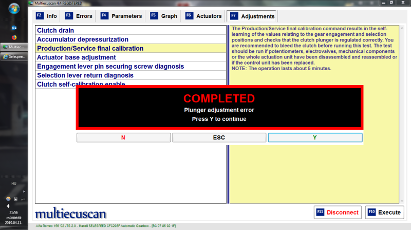

kösz az injektoros infót, korábban talán Integrale ajánlott valakit (r-team?) őrájuk rápróbálnék, de még nem tudom. Meglátjuk az addigi költségeket.
Az angollal semmi gondom nekem sem, csak kínomban próbáltam már a magyart is - épp a korábban máshol gyakran látott béna félrefordítások miatt is próbálom mindig mindenhol alapból az angolt... mondjuk a fejlesztőnek elég szlávosan hangzott a neve a paypal receipt-en
A feltételek meglétét ellenőriztem, kettesbe téve meg ugye nem indul a motor, előbb üresbe teszi magát.
Itt valamilyen dokumentációs hibát/hiányosságot sejtek a fejlesztő részéről.
Illetve tényleg mindegy, mert a "kész vagyok bakker" üzenet jóval azelőtt jön, hogy ide eljutnánk.HussarF: köszi, teszek vele (is) egy próbát. Ha esetleg ezzel meg is oldódna, akkor is elvinném ZSolthoz, találok más feladatot, ne vesszen kárba az időpont

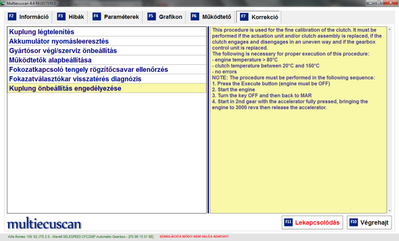

@j.bravo
Közben látom, pont bele is vágtál.
Autókhoz nem értek, angolhoz igen.
Feltételek:
- legalább 80 fokos motor (üzemmeleg)
- kuplung hőmérséklet 20 és 150 fok között
- ne legyen (tárolt) hibakódLépések:
- motor áll, indítás/végrehajtás parancs
- motor indítása
- motor leállítása (kulcs OFF-ba), majd kulcs MAR állásba
- váltó kettesbe, majd gázpedál tökig benyom ÉS indítás majd 3000rpm-nél gáz elengedéseMOD: Szerintem (csak laikusként gondolkodva) az üresbe kidobás a folyamat része lehet, egyébként a kocsi nem maradna helyben; vélelmezem, hogy ennek álló helyzetben is kivitelezhetőnek kell lennie...vagy alapvetés, hogy a kocsi meg van emelve és a hajtott kerék szabadon foroghat?

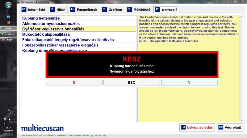

Fejlemények:
ugye frissítettem, paypaloztam, regisztráltam a MES-t (jelen funkciókat csak a regisztrált csinálja, a viágboltiban meg egyrészt enm bíznék, másrészt a fejlesztő megérdemli a támogatást, ha használjuk amit programozott)
Nekiveselkedtem a kuplung önbeállításnak, de nem jutottam a végére.
Az első képen szereplő utasításokat követtem volna, de mire eljutok a 3) kulcs OFF aztán MAR (gyújtás) állásáig, (tulképp lehet hogy még mielőtt 2) beindítanám a motort), a MES kiírja hogy ő kész, és status 00, bármit is jelentsen ez.
Mondjuk a 4-es lépést nem is értem. Ha nem is lépne ki a műveletből még mielőtt ideérnénk, azt szeretné hogy álló motorral tegyem 2-esbe, és úgy indítsam be (ezt nem hagyja, a kulcs elfordításakor üresbe teszi magát), vagy indítsam be, tegyem 2-esbe és forgassam 3ezerig? Végülis mivel nem jutunk el eddig, majdnem mindegy...Aki csinált már ilyet, sikerrel, leírná a magamfajta kezdőnek
hogyan kell?
Aztán rápróbáltam a sorvégi önbeállításra, az a harmadik, negyedik képen látható hibaüzenettel lép ki.
Próbálkoztam, angolul, magyarul (hátha az amúgy elég jó angol tudásomból a gépjárműves terminus technicusok hiányoznak vagy pontatlanok), ezért a több nyelvű képek. 3-4 ugye ugyanaz más nyelven.
Holnap lehet hogy írok a supportnak hogy wtf; de hátha valaki ismeri, hogyan lehet végigvinni, vagy "megnyugtat" hogy az utolsó képen olvasható hibaüzenet miatt ez szoftveresen úgysem orvosolható...
