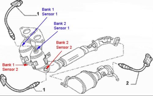

Alfa 156, 2.0 JTS.
az alapjárat kissé ingadozik, egyszer (üzemmelegen) a szuperóvatosnál kissé kövérebb gáznál némi enyhe rángatás mellett villogó check engine illetve motor control system failure hibaüzenet a kis kijelzőn. Utána eltűnt. Pár nappal később ugyanez.
Harmadszor már nem tűnt el hanem ottmaradt.
Szaki (nem villamosságis, jó szaki de nem alfa specialista) kiolvassa, hibakód p2254.
A praxisotokban van-e ehhez kapcsolódó emlék?
Szaki magyaráz olyasmit hogy a katalizátor előtti illetve utáni lambdaszondáktól kapott értékek különbsége nem megfelelő és ECUka nem akarja engedni a motrot szennyező üzemmódban működni, ezért kissé lefogja. Katalizátor cserével meg tudná oldani de azt javasolja ne foglalkozzak vele, a gép megy, szerinte akár a műszakin is átmehet (bár ez nyilván nem tuti amíg meg nem méretem).
Kitörli, még aznap később, nem is kövér gáznál, előjön ottmaradósan a hibajelzés.
Kérdéseim:
- szaki mondandóját kiegészítenétek-e valamivel? Szerintetek is letojhatom, vagy reális sansza van hogy egyszercsak ottragadok a géppel az úton?
- tudtok-e típus vagy motorspecifikus hibáról, ami orvosolható lambdaszonda cseréjével, vagy esetleg vezetékezés javításával, mittomén? (azaz van-e remény a katalizátor cserénél olcsóbb orvoslásra)
- az alapjárat ingadozása lehet-e emiatt?
Alapvetően lehet hogy letojnám lévén elsősorban melóba ingázok vele, de ha már egy jobb gépem van, jó lenne néha kicsit megrúgni és nem aggódni hogy lehasal alattam.

Nem olasz motorral, de van erről tapasztalatom.
Az osszes 2005-2009 magyar suzuki (de más japánok is, pl. Toyota) szenved hasonló hibával, annyi különbséggel, hogy ott nem tilt le semmit az ECU, csak dob egy check lámpát.
Gagyi a katalizátor, illetve ahhoz mérten szűkre volt szabva a "fűtés", ezért a hibakod.
Rendes, de drága megoldás a katalizátor cseréje gyárira! Utángyártott annyira se való, mint ami benne van "rossz".
Családba 1.8 benzin xara picassoval ugyanez volt, szagszerviz utángyártott katalizátorral orvosolta a hibat, még rosszabb lett...
Nem NKH konform, de olcsó és jó megoldas, hogy a 2-es lambdaszondat hálózatos a motortérbe, így mindig tiszta levegőt kap, így nem lesz check engine. Suzukihoz van olyan " adapter", amit be lehet csavarni a lambda 2 helyére, és abba még bele csavarni lambda szondát, így semmit nem mer, azaz pont megint nem lesz check engine.
Az elv ugyanez minden benzinmotornal, én megpróbálkoznak ezzel.
Illetve ha ezek már jelentkeztek, akkor ranezetnek az EGR-re is, még a folytoszelepre, hátha tisztítani kell.

Nem katalizator problema lesz.
Abban a 2.0-ban 5 lambdaszonda van. Ilyenkor jo Fiat/Alfa specifikus diaggal kiolvasni, mert abban pontosabban leirja a hibakodhoz tartozo plusz informaciot.
A p2254 a Bank 2 Sensor 1 lambda szonda jel hianyara/szakadasara utal. Ez a leomlo alatti egyik szonda, nagy valoszinuseg a kontakthiba a csatlakozonal. Eloszor ezt takaritanam meg.
[ Szerkesztve ]
Szerk lejart.: elirtam, csak 4 lambda van benne
Köszönöm! Kornelka, neked is, hasznos infó ez is.
