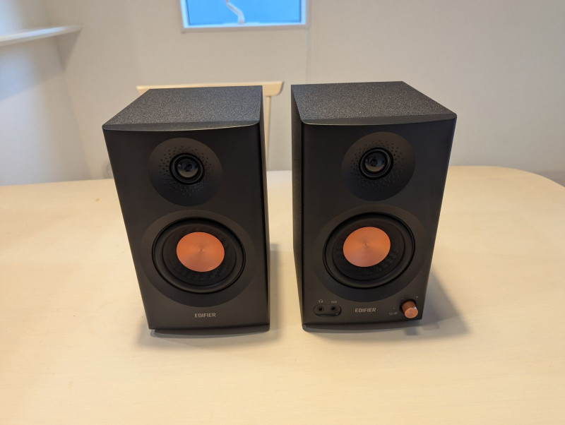

Megjelent az Edifier MR család kisebbik tagja az MR3 . Az ára nem tetszik , 120 dolcsi . Remélem , ha bejött akkor nem fogja tovább emelni a többi árát .
