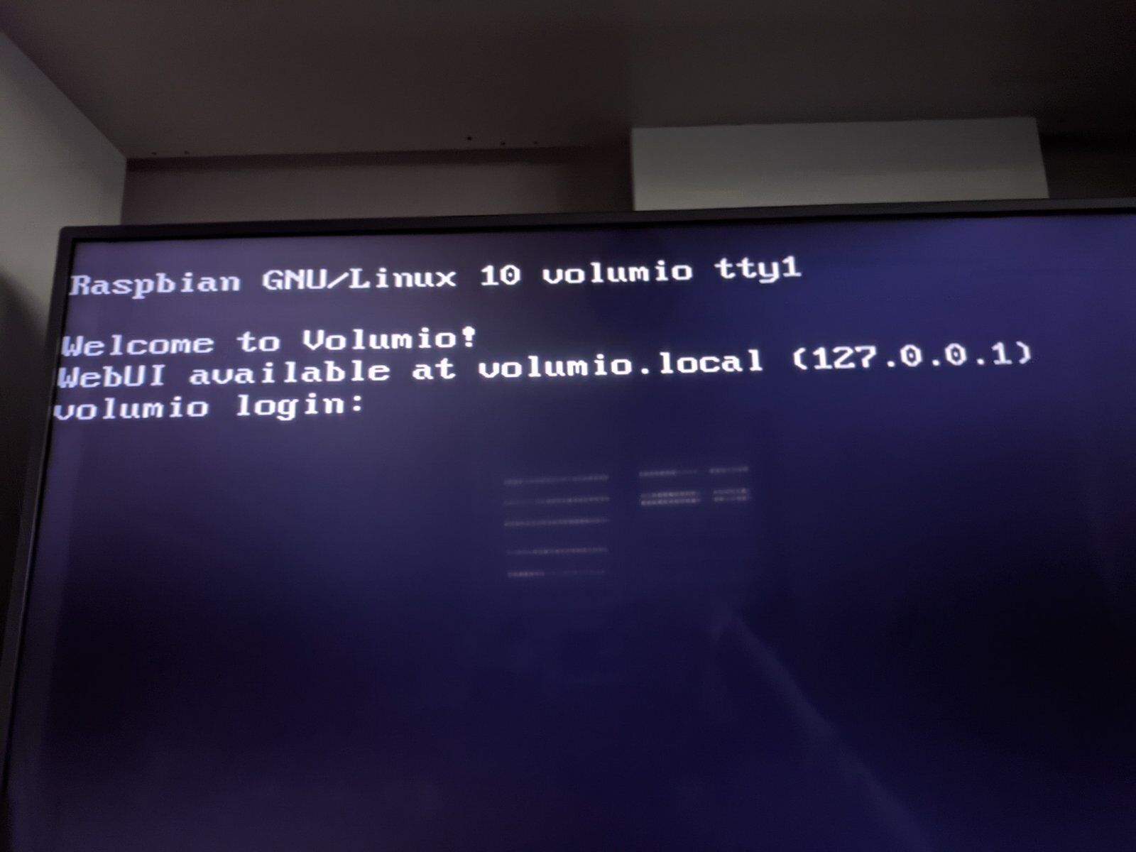

SunMount3r
Csak nem hagy nyugodni a kérdés: nálatok a Volumio az mp3 file-ok lejátszásakor azokat hány bit-esnek jelzi ki? Csak mert nálam mindet 24bit-esnek, holott 16bit-es elvileg mindegyik.
