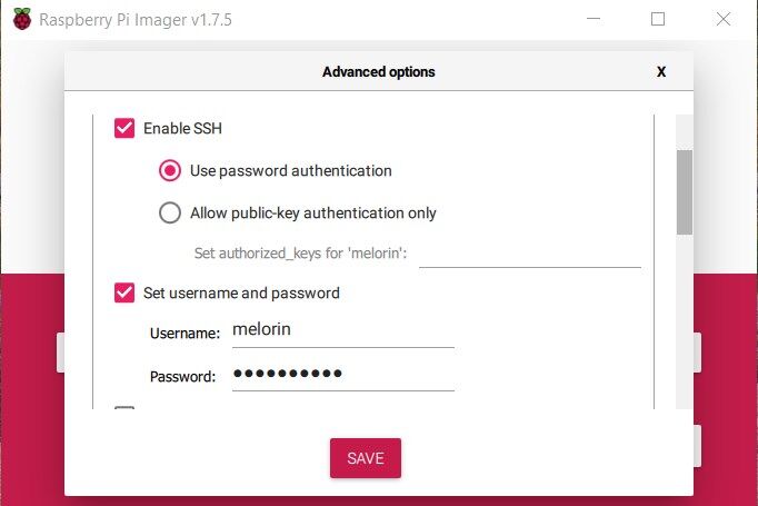

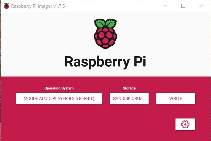

Melorin
zsiga68 #7750 üzenetére
Azon volt.
Közben meglett a megoldás, a Moode már nem működik valami biztonsági okok miatt egyből, kiírva kártyára.
A helyes telepítés a következő:
- Kell a Raspberry Pi Imager nevű program.
- Itt ki kell keresni OS-nek a Moode Playert, kiválasztani Storage-nek az SD kártyát
- a fogaskerékre rákattintva pedig Enable SSH és kötelező!! megadni az SSH-hoz szükséges felhasználónevet / jelszót
- A Write-ra kattintva kiírja a kártyára a Moode-ot és tökéletesen működik innentől fogva a Moode!!
