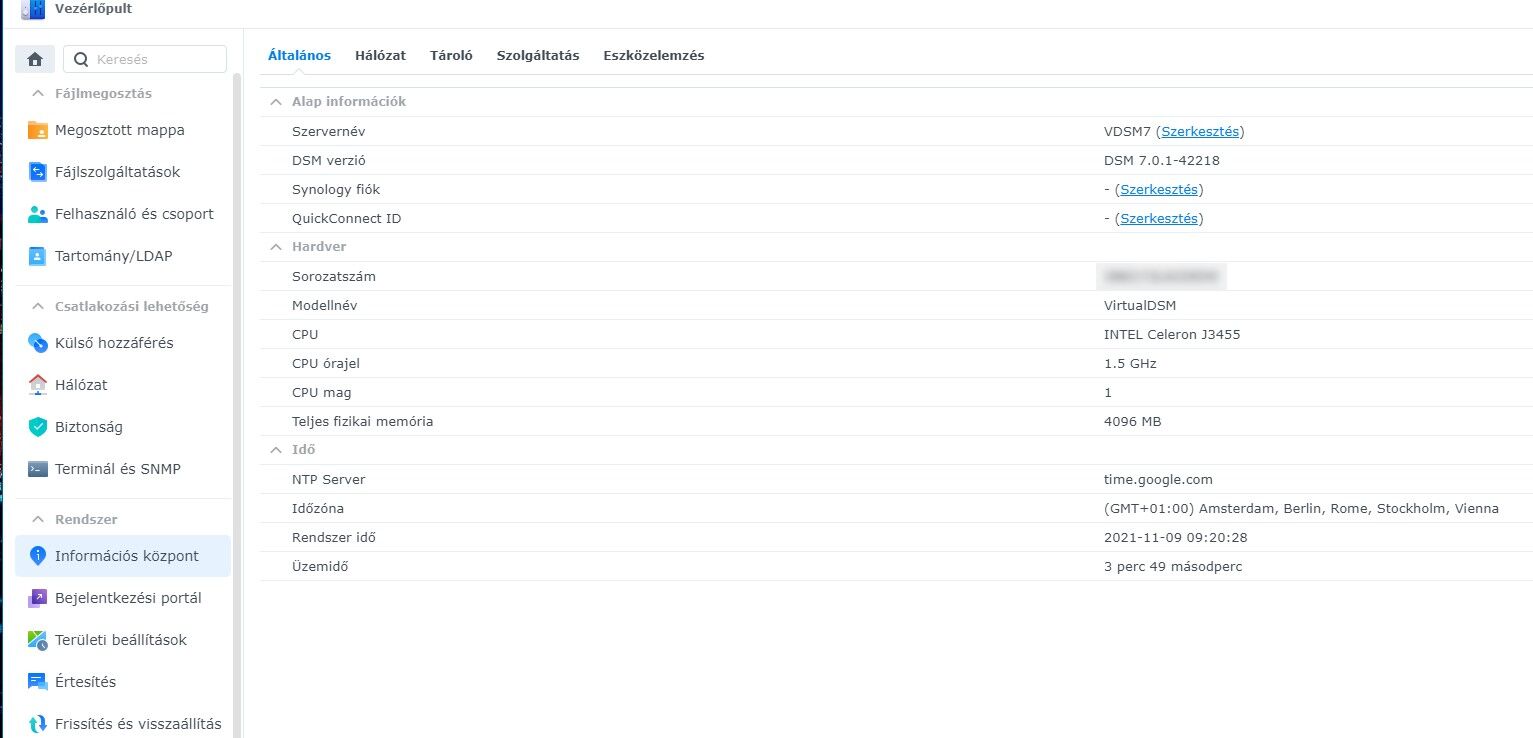

Tegyél fel egy virtual machine managert, mjad azon belül adj hozzá egy vdsm-et, minden megvan pár katintással, és 5 perc múlva próbálgathatod a 7-est.
Nincs a 7-eshez loader, de ne bánd, egyre jobban zárják be a rendszert, már se usb-s eszközöt (tvtuner, wifi modul) se más nem mehet, szóval rossz irányba mennek.

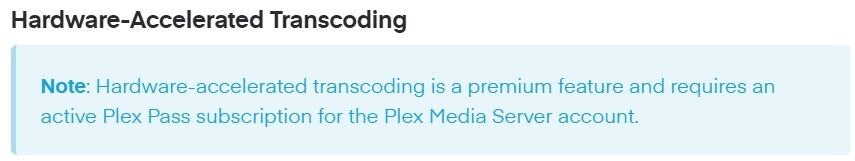

Nekem alapból van előfizetésem, mert sokat utazok és távolról is szoktam filmeket nézni. Nekem megy a transzkódolás, távolról zökkenőmentesen játsza a tartalmakat, persze nem 4K-val próbálkozok... Míg nem kezdtünk UHD-zni, semmi próbléma nem volt még az i3-al se, de ekkora felbontástól már elhasal, ha feliratozunk. Felirat nélkül tökéletes. Mint írtam nekem jó a médialejátszó, de tesóimat nem tudom meggyőzni, PLEX-ezni akarnak. A prociknak a PassMark értékeit hol tudom nézegetni? Hol találok ilyen adatot?
