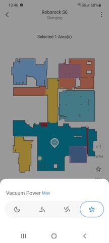

Tegnap vásároltunk egy S6-os robotporszívót a xiamoshop-on keresztül.
A mai nap folyamán beüzemeltük a használati utasítás szerint és feltepítettük a hozzá tartozó applikációt is.A készülék tökéletesen működik a felmosást leszámítva.
Ahogy azt a képen is láthatjátok, nincs lehetőség kiválasztani az applikációban, hogy felmosson-e, illetve, hogy milyen mennyiségű vízzel tegye azt.
Lényegében az egész felmosási funkció hiányzik.A gép természetesen érzékeli, ha betesszük a tartályt és a takarítás elkezdése előtt is kommunikál velünk.
Mi lehet a probléma, találkozott bárki más ehhez hasonló problémával?
