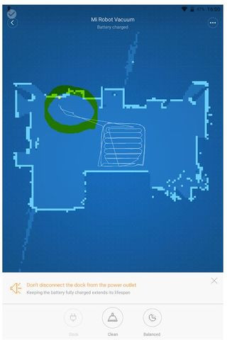

Találtam képmentést a frissítés előtti állapotról is ,talán így jobban kivehető mi a különbség.
Frissítés előtt, a dokkolónál látszik,hogy megakadt a szőnyeg sarkában a kijelölt helyet sem igazán tartja be illetve nagy íveket tesz:
Frissítés után, szögegyenesen megy mindenhol ,szépen leköveti a vonalakat, nem akad el: -

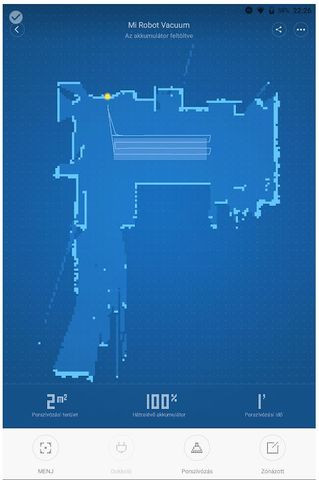

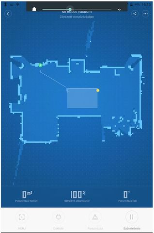

Srácok sikerült megoldanom a zónázást ezen az európai régiójú porszívón is.
Egyszerűen a miui.hu-s fúrumon a "Magyar Mi Home és plug-in" témában az ott leírtak alapján magyarítottam a MiHome alkalmazást és feltettem alá a magyar porszívó plugint. És lám nemcsak, hogy magyar lett, de még megjelent alul két új funkció is:
"Menj ide" --> A térképen egy megadott pontra megy a Porszívó
"Zónázott" --> Kijelölsz egy négyzetet a térképen és ott dolgozik a kicsike...

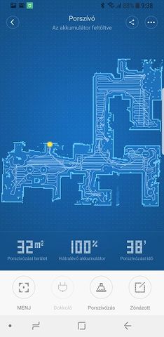

Délelőtt elindítottuk az első takarítást. 93 m2-t 105 perc alatt takarított ki, két szobát kihagyott, mert elfelejtettük az ajtókat teljesen kinyitni, így csak addig ment, amíg tudott.
Tegnapelőtt kiporszívóztuk a lakást, és a laminált parkettát, valamint a hidegburkolatokat felmosta a feleségem.
Ma a Xiamiaú annyi koszt szedett össze, hogy nagyon meglepődtünk. Szinte tele van a portartály. És mindezt a leghalkabb módban. Mire lehet képes ez a szörnyeteg maximum szívóerővel?
Vicces volt, hogy elmentem itthonról, de folyamatosan tudtam követni a robot helyzetét, meg egyszer ráböktem a find my robotra, és szólt, hogy I'm over hear, a család meg is lepődött
Most, hogy hazajöttem, betettük az egyik kihagyott szobába, és rázártuk az ajtót. Kíváncsi vagyok, mit fog hozzá szólni, ha végez, és nem tud kijönni.
