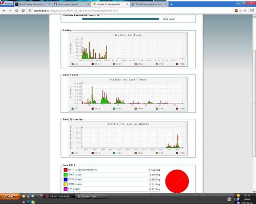

Pikaa
Így gondoltad,igaz?
http://sportbarat.ro

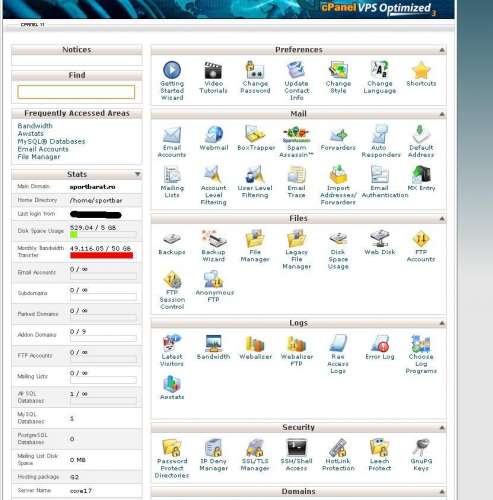

Az adatforgalmat jelző számláló sosem fog csökkenni
Törölhetsz bármit, akár az egész oldalt is, de az az érték csak felfelé fog menni. Amikor valaki megnyitja az oldalad, akkor a szerverről adatokat tölt le. Ez a kimenő adatforgalom. Ennek van nálatok 50GB-os korlátja. Minél többen nézik az oldalt és minél több a nagyméretű tartalom annál hamarabb fogy el a limit, mivel annál több adat kerül átvitelre.
The DJ
Vannak opciók. Az első, hogy telepítesz egy "under construction" plugint, ami a sima látogatóknak csak egy HTML oldalt mutat, viszont ha be vagy lépve, akkor te látsz mindent rendesen. Ez abban segítene, hogy addig nem fogyasztanák a sávszéled amíg át nem költöztök és te/ti legalább hozzáférnétek az oldalhoz és nem kerülne letiltásra a tárhely.
A másik opció az az, hogy beépítetek egy CDN-t, mondjuk a Cloudflare ingyenes csomagját. Így a képek nagy része onnan kerülne betöltésre és nem a szerver sávszélességét fogyasztaná. De ez előtt mindenképpen átfuttatnám őket a Smush IT-en is. Meg akkor már mehetne egy HTML/CSS/JS minify is a W3Total Cache pluginnel + page cache.
The DJ
50GB a tárhely és hamarosan megtelik? Jesszus, mit tároltok ti ott? HD videót?
Erősen kétlem, hogy annyi képetek lenne, amivel megtelne 50GB. Ha rohamosan fogy, akkor ott valami turpisság van a háttérben.Igen, ha a médiatárból törölsz valamit, akkor minden egyéb beágyazott helyről is eltűnik. Én ezt nem ajánlanám. Ha a képeken akarsz tömöríteni, akkor inkább azt javasolnám, hogy a törlés helyett telepítsd fel a Smush IT plugint és futtasd át az összes képeden.
The DJ

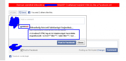

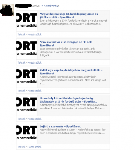

Nem elég csak letölteni, aktiválni és bemásolni a linket Facebookra tesztelés céljából, mert nem fogsz látni semmi változást. Idő kell amíg a cache frissül és amíg a linkekhez a megfelelő kép, leírás és cím kerül.
Aktiváld a plugint és próbáld meg itt tesztelni a megosztani kívánt URL-t: [link]

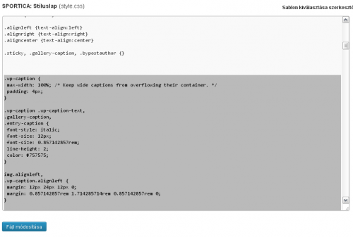

Pikaa
Rájöttem a képfeliratos dologra,vagy minek nevezhetem ezt. Legalábbis nem úgy,ahogy szerettem volna,de így is megfelelő nekem.
Csináltam egy pici képernyővideót,amit itt letölhettek.

Nem látom a forráskódodban az OG tageket. Biztos, hogy be van kapcsolva a plugin?
A forráskódban ott kellene lennie ezeknek minden bejegyzés head részében:
<!-- Open Graph Meta Tags for Facebook and LinkedIn Sharing !-->
<meta property="og:title" content="Cím"/>
<meta property="og:description" content="Leírás" />
<meta property="og:url" content="URL"/>
<meta property="og:image" content="http://oldalad.tld/kep.jpg" />
<meta property="og:type" content="article" />
<meta property="og:site_name" content="Oldalcím"/>
<!-- End Open Graph Meta Tags !-Ezek a tagek mondják meg a facebooknak, hogy megosztáskor vagy a link kirakásakor milyen tartalmat jelenítsen meg (cím, leírás, kép, stb.). Ezek jelenleg hiányoznak nálatok.

Miért van ez,hogy ha valaki kedvel valamilyen cikket az oldalról,nem a hozzá tartozó kép jelenik meg a cikk előtt. Hanem mindig egy bizonyos sablon kép van ott.
Illetve facebookon,ha megosztok egy saját cikket,akkor a hozzá tartozó képet,nem jeleníti meg és mindig fel kell töltsek egyet,ami oda illő.
Ötletetek?
Válaszotokat előre is köszönöm!

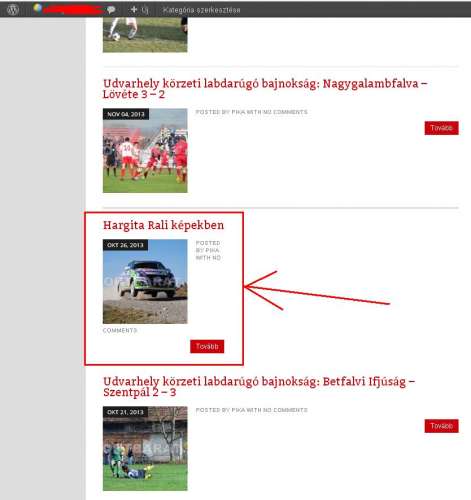

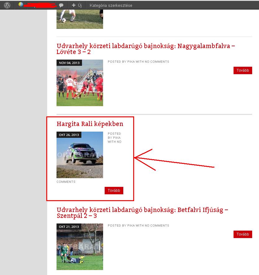

style.css 253.sor:
.st-block .st-block-content span.misc {
color: #888888;
display: block;
font-size: 10px;
line-height: 13px;
margin-bottom: 5px;
text-transform: uppercase;
width: 630px;
}A width: 630px; részt kell hozzáadnod és akkor mindig ugyanott lesz a tovább gomb, akkor is ha nincs meg a kellő hosszúságú bevezető szöveg.
Pikaa
Na de ,ha sok dolog van vele,hagyd! Nem annyira lényeges,csak gondoltam,ha egyszerű a megoldás,akkor csináljam meg. Ismét találtam valamit..
A képen bekeretezett cikk,a rövid bejegyzés cím miatt,így néz ki. Erre van valami egyszerű megoldás,hogy függetlenül a cím hosszától,ugyan ott legyen a tovább gomb,mint a többinél?
Segíségeteket és türelmeteket köszönöm,köszönöm és csak köszönni tudom!
The DJ
Ha [ERRE] a problémára gondolsz akkor vannak ötleteim.
Az első az az, hogy ki kellene lopni a twentytwelve gyári Wordpress témából azokat a CSS részeket amik a képaláírással rendelkező képek kinézetéért felelősek. Ezek a következők:
.wp-caption {
max-width: 100%; /* Keep wide captions from overflowing their container. */
padding: 4px;
.wp-caption .wp-caption-text,
.gallery-caption,
.entry-caption {
font-style: italic;
font-size: 12px;
font-size: 0.857142857rem;
line-height: 2;
color: #757575;
img.alignleft,
.wp-caption.alignleft {
margin: 12px 24px 12px 0;
margin: 0.857142857rem 1.714285714rem 0.857142857rem 0;
img.alignright,
.wp-caption.alignright {
margin: 12px 0 12px 24px;
margin: 0.857142857rem 0 0.857142857rem 1.714285714rem;
img.aligncenter,
.wp-caption.aligncenter {
clear: both;
margin-top: 12px;
margin-top: 0.857142857rem;
margin-bottom: 12px;
margin-bottom: 0.857142857rem;
}Mivel az általatok aktuálisan használt témába akarjuk beépíteni, ezért a style.css fájlt kellene szerkeszteni (vagy a téma beállításaiban a custom CSS részhez kellene a fentieket bemásolni). A style.css fájlt eléred FTPn keresztül, de a Megjelenés / Szerkesztő résznél is tudod módosítani nagy valószínűséggel.
Ha ez megvan akkor le kellene tesztelni működik-e és úgy néz-e ki ahogy kellene. Ehhez nem kell mást tenned mint megnyitni egy bejegyzést vagy oldalt ahol aláírással ellátott képek vannak, az egyiket szerkeszteni (rákatt, kis szerkesztés ikon) majd a felugró ablakban a Haladó fülnél a CSS class/osztály részhez beírni azt, hogy wp-caption
Utána mentés, frissítés és elvileg látnod kellene valami változást. Indulásnak ezzel kellene kezdeni aztán innen lehet haladni tovább.
The DJ
Akkor a másik megközelítés: Inaktiváljuk a colorboxot. Ha ez nem plugin és a téma beállításaiban sincs lehetőséged kikapcsolni, akkor a Vezérlőpulton belül a Megjelenés résznél menj rá a szerkesztőre és a fejrészt (header.php) módosítsd.
A következő sorokat kellene törölni vagy kikommentelni:
<link rel="stylesheet" type="text/css" media="all" href="http://sportbarat.ro/wp-content/themes/sportica/colorbox/colorbox.css" />
<script type="text/javascript" src="http://sportbarat.ro/wp-content/themes/sportica/colorbox/jquery.colorbox-min.js"></script>Ha kész akkor értelemszerűen mentés.
Így eltűnik a colorbox és a kép kinagyítása helyett valódi linkekként fognak funkcionálni a miniatűrök.
