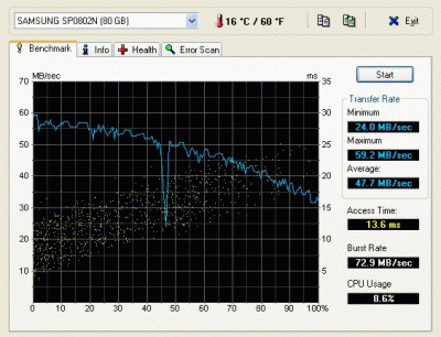

easy...rider
XP alatt van egy kis gondom az idevezérlőm sebességével.
más oprendszer alatt nem próbáltam, de valamiért nagyon lassú
egy Samsung SP0802N vinyóm van, így kéne kinéznie a HD Tune tesztének:de ehelyett az olvasási sebesség MAX 24MB/s a minimum meg 20MB/s körül van.
nagyjából lapos az egész grafikon. és a Burst rate is 24MB/s körül van.
próbáltam másik vinyóval is, ott is hasonló volt a helyzet.arra gondoltam az IDE vezérlőmmel lehet valami, vagy bios beállítás, vagy driver gond.
van tippetek mi lehet a gond? biosban próbáltam állítgatni az IDE beállításokat, de nem változott semmi.az alaplapom egy ABIT BE6-II és ATA66-os vezérlő van rajta. ennek olyan 60MB/s körüli sebességet kéne biztosítania.
a kábel az ata 100-as kábel asszem. (a sűrű erezésű, nem a régiebbi fajta)a segítséget előre is köszönöm!

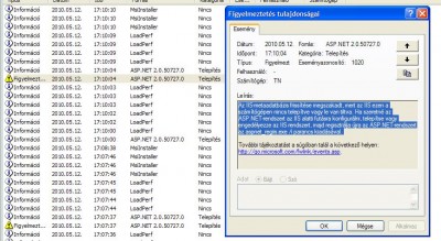

Biztos nem fut inetinfo.exe nevű task? Az IIS Admin (IIS felügyeleti szolgáltatás talán magyarul), ill. a World Wide Web blabla (magyarul Webes közzététel) nevű szolgáltatások milyen állapotban vannak? Manual/Disabled (Kézi/Letiltva), vagy Automatic?Ha nem fut ilyen nevű task, és Disabled mindkettő, akkor valszeg' az lenne a legegyszerűbb megoldás, hogy a 2.0-ás .net-et teljesen eltávolítod, majd újratelepíted. Vagy elindítod az IIS-t (mert valószínűleg valaha futott), megcsinálod, amit korábban írtam (eventlog-os hibaüzenetben írt parancs megkeres/lefuttat), majd eltávolítod az IIS-t a Window Components (összetevők) közül.
betyarr
nekem nincs is IIS telepítve.szóval gőzöm sincs miért akarja annyira.egyszerűen jelzett a gép hogy van sürgős frissíteni való és egy a még sp2-höz való .net biztonsági frissítést akar(t) lehúzni és telepíteni.ez is érdekes,mert nekem sp3 van fenn...
nem hiszem hogy a 7-es mindent megold,azzal is biztosan vannak problémák,de ha megint rendszert fogok húzni akkor az 7-es lesz,mert bár én kedvelem és megszoktam az xp-t,de lassan leáldoz neki. -
brd
betyarr #33256 üzenetére
Nézd, a windows-os hibaüzenetek sajnos az esetek nagy százalékában valóban szart sem érnek, de még akkor is, a pontos hibaüzenet sokat segíthet. Alapvetően olyasmiről van szó esetedben, hogy a .net elfáradt, esetleg .net telepítés után lett az IIS beállítva/újratelepítve, ezért nem működik benne rendesen. Msvcrxxxxxxx.dll-ből sokféle verzió van, van olyan, ami a .net-hez köthető, van olyan, ami pl. a java-nak kell, hogy megfelelő (helyen) legyen, tehát nem mindegy, hogy mi, és mit írt ki pontosan. De ha ezt nehéz megérteni, akkor tedd fel a 7-est, az biztos jobb lesz, mert újabb IIS van benne. Ha ennyire biztos vagy benne, hogy majd a csúcsszupi .netfelületes Win7 mindent megold, akkor miért használsz XP-t?

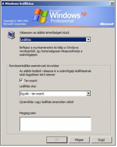

Winner_hun #33213 üzenetére
Ki kell kapcsolni az üdvözlőképernyőt (a felhasználói fiókoknál a ki és bejelentkezés módja alatt lesz).
