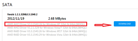

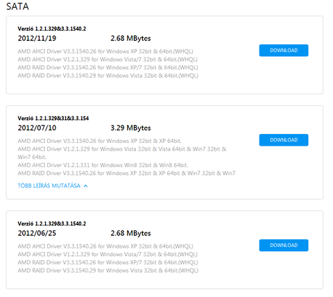

Ahaa, a tied AMD 970-es platformon, az általam linkelt a 870-es ig megfelelő.
[Innen le lehet tölteni az xp-s sata drivereket] -
akaido
https://superuser.com/questions/427340/how-to-enable-ahci-in-windows-xp-without-reinstalling
Ezeket próbáltam anno, de nekem XP alatt nem sikerült. Egy Sapphire AMD chipsetes alaplappal próbáltam, de azzal nem sikerült.
AMD SATA driverek:
- [AMD 700 or 7 Series Chipset SATA Drivers]
- [AMD 800 or 8 Series Chipset SATA Drivers] -

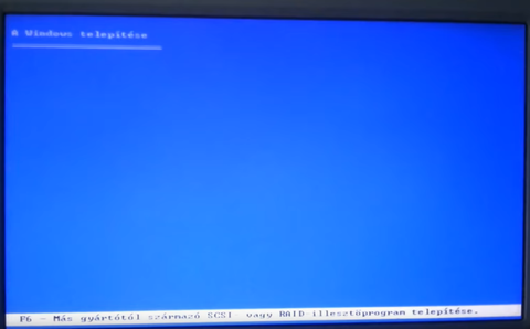

Az XP telepítő alapértelmezésben csak IDE módban kezeli a merevlemezeket, ezért nézd meg a CMOS SETUP-ban, hogy ez hogyan áll.
Ha az XP a HDD IDE módjában feltelepül (gondolom partícionálod, és formázod a HDD-t), csak utána jöhet a W7 install, szintén IDE módban használd a vinyót.
(Megjegyzés: létezik SATA driver XP-hez, amit integrálhatsz egy saját telepítőbe) -

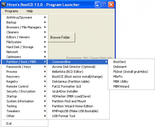

Személy szerint a Hiren's Boot CD-t preferálom, amit le kell tölteni .zip fájlként a netről. Kicsomagolás után egy .iso fájlt kell kiírni lemezre, és onnan indítva a rendszert kapsz egy ú.n. Mini Windows XP-s felületet, de valójában ez egy Linux, tele tesztelő, diagnosztikai szoftverekkel, tehát van pl. memtest is benne, hiszen DellXPS utalt esetleges RAM hibára.[képernyőképek a progiról].
A merevlemezedet pl. a partition/boot/mbr menüben a Partiton wizard Home-mal lehet ellenőriztetni: jobb klikk a partíción, majd Check file system, ergo chkdsk parancs az XP-ben. -
