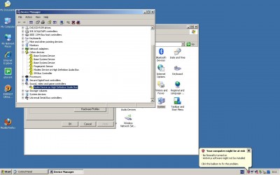

essexboy: Kell neki háttértároló-vezérlő driver, vagy kapcsold át a S-ATA-t Compatible/IDE módba.
Windows XP Tablet Edition-t szeretném felrakni egy HP Pavilion tx2650eg tipusú laptopra, és mikor a telepítésnél alulra azt írja ki, hogy starting windows akkor kapok egy kékhalált amit alább láthattok. Kicseréltem a winyót, hátha az a baj, de nem lett jó.
A képre rákattintva nagy felbontásban is megnézhető a kékhalál

Valaki segítsen mert kezdek kitérni a hitemből. Újra kellett húznom egy notit. 64bites XP-t kapott. Pakolásznám fel a drivereket, de ez a felkiáltós hang driver beakadt. Sehogy nem bírom eltüntetni. Nem lehet uninstalálni, se frissíteni a driverét, letiltva se, csökkentett módban se, frissíteni sem lehet, visszaállítani se. Nem reagál semmit és ott dekkol. Nem tudom tőle normálisan telepíteni a drivert. Szétvet az ideg...
