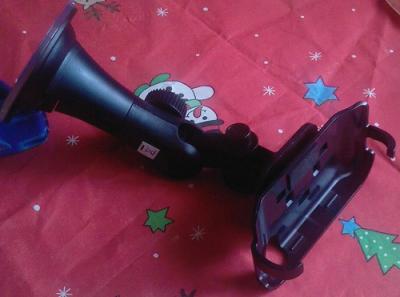

az N770/N770Bt-nek milyen az autós tartója? olyan hajlítgatós mint a 720-é?
