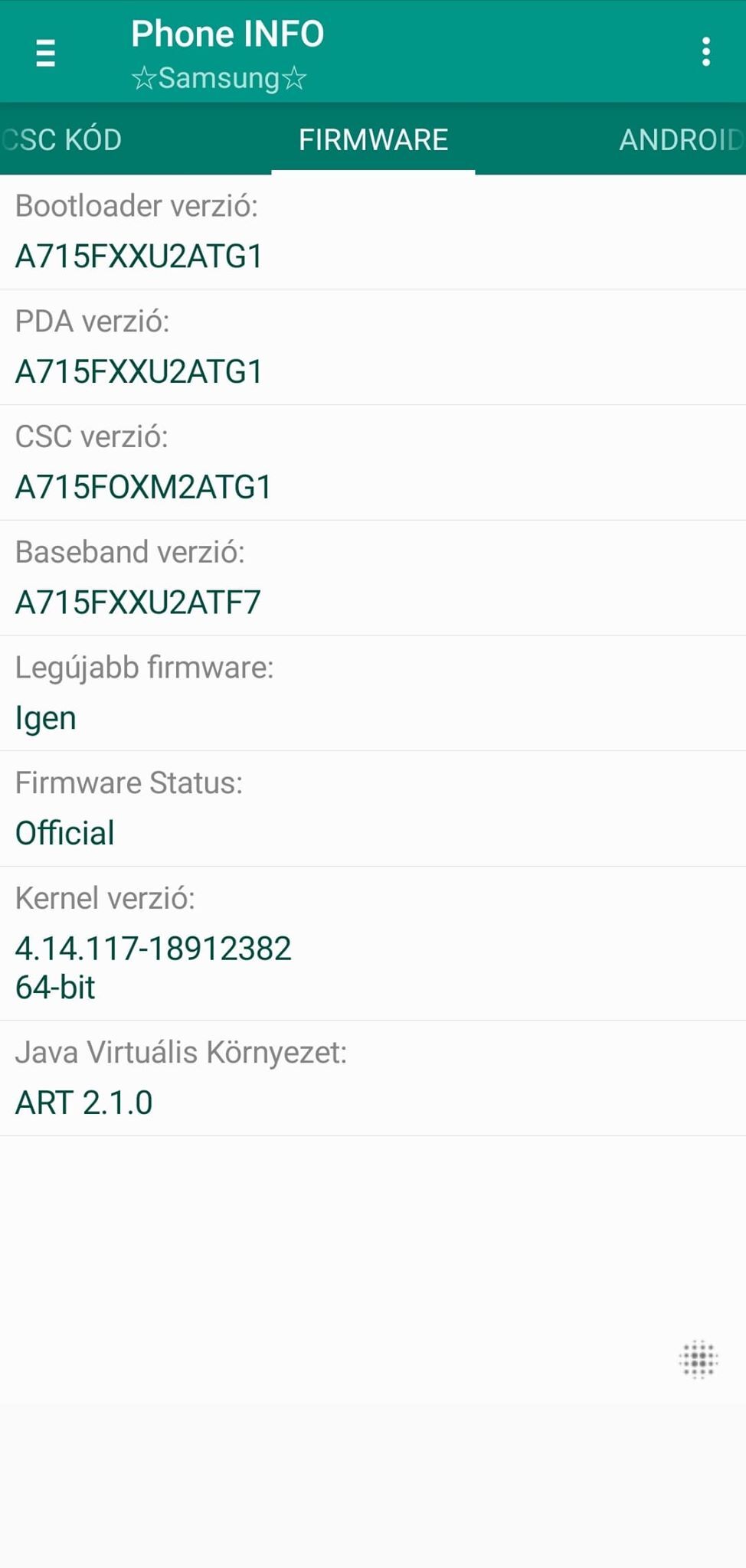

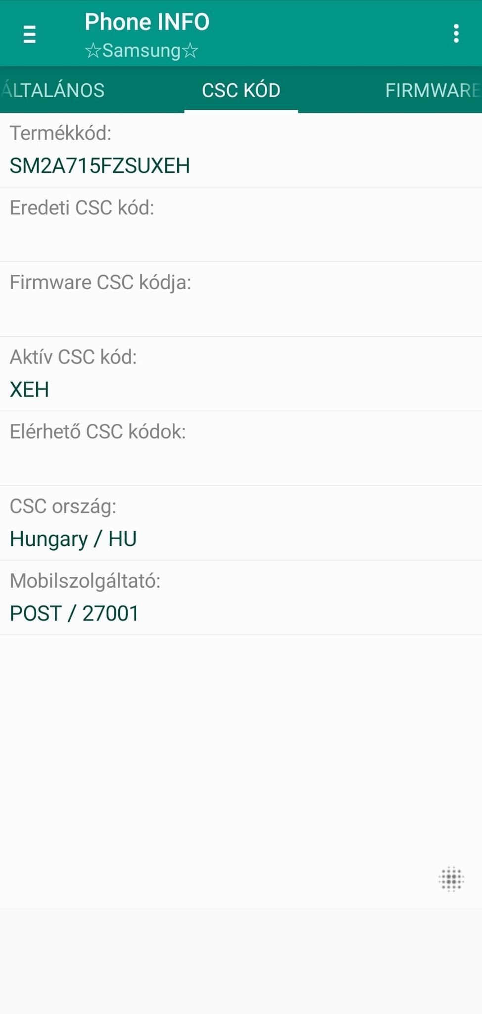

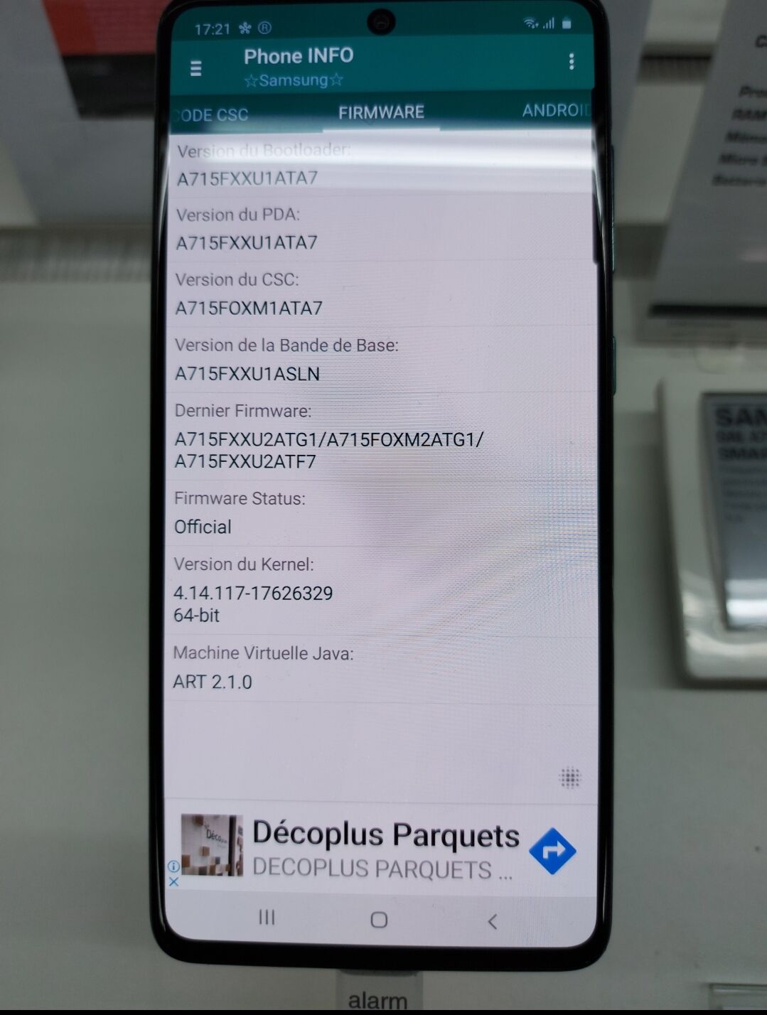

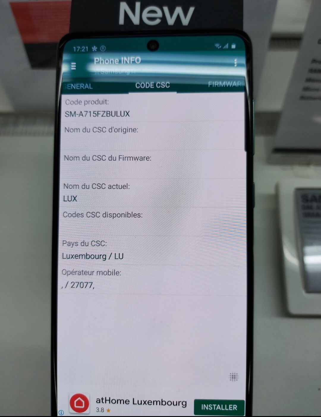

Itt van pár félreértés.
A Note-ban nem a XEH-ből jött a LUX, hanem eleve mindkettő rajta volt (multi CSC), míg az A71-en (single CSC) nem, csak a XEH. Abból nem lehet LUX.
A másik, hogy rossz a flashelés. Vagy rossz CSC csomag kerül rá, ami nem változtatja a jelenlegit, vagy kimarad az automatikus factory reset és CSC frissítés a flash folyamat végén. Ezeket a recovery futtatja egy script-ből.
Illetve XEH csomaggal csak Magyarországon és magyar SIM-mel van VoLTE, azaz hálózaton belül.

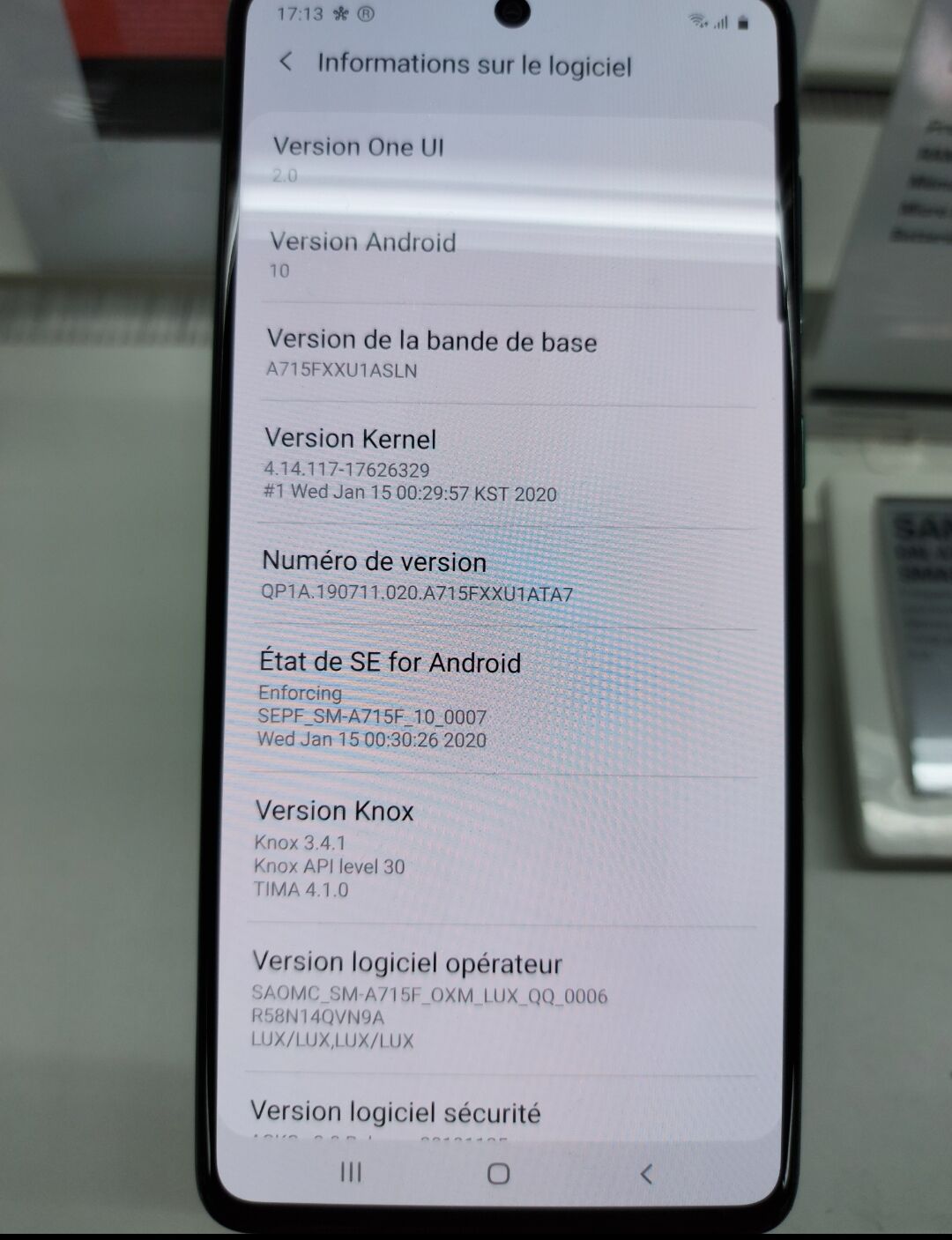

Lenne egy érdekes problémám, megpróbalom érthetően leírni. Luxemburgban élek, és voltam most otthon magyarba ahol vettem egy új Samsung Galaxy A71-et a Média Márktba. A gond annyi csak, hogy visszatérve luxiba, luxis simkártyát használva, nem volt VoLTE hívasom(otthon sem mondjuk de ez logikus luxis simmel magyarba) meg néztem a samsung info appal és sajnálattal láttam hogy a gyári XEH rom [link] , egyik eu-s ország régió kódját sem tartalmazza [link] . (Ez azért érdekes, mert korábban vettem már németországba egy Note-ot és a sim nelküli inditás miatt németre inicializálódott [link] , de egy factori reset, majd egy simes boot után megtalálta magától az adott ország kódját, de itt ez most nem játszik)
Na de vissza. Odinnal már letöltöttem a hivatalos gyári LUX romot, amit fel is tettem vagy 5x a telóra de minden alkalommal xeh maradt, tehát semmi sem valtozott meg. Próbálokoztam simes, ill sim nélküli boottal de sehogy nem sikerült. Elmentem itt luxiba a saturnba és megnéztem az itt kiállított darabom természetesen az itteni firmware van rajta, csak régebbi [kép] [kép] [kép] [kép]
Kérdésem tehát adott és igazából a romhoz kapcsolódik, hogy mi az istennek nem változik a szolgáltatói szoftver mikor a lux-t töltöttem le és flasheltem rá ?? Már vagy 20x gyalultam le szerencsétlen telefont és raktam rá de nem jövök rá hol hibázhattam. Korábbi firmware-t nem engedett fölrakni, így csak a legfrisebbel próbálkoztam. Ugye ez a csc kód mizéria nekem a volte híváshoz kellene, és amíg xeh marad addig ez esélytelen sajnos. Szívesen fogadok bármilyen észrevétlet, köszi előre is -

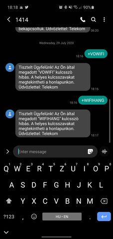

Samsung S7-en ez a VoWifi működik? Telekomos vagyok és sms-ben már bekapcsoltam de nem látom a funkció be/kikapcsolhatóságát a Telefon app -ban.
