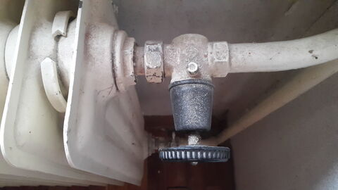

csubuka
Az index azonos topikjából jött a válasz nixon70-nek köszönhetően.
"Ha kizárod a radiátorszelepet(fent)és egy idő után lehűl a képen látható szeleptest, akkor 100%-os."
Valóban, ilyen módszerrel sikerrel kiderült, hogy nem bypass-os a szelep.
csubuka
Egy alsó bekötsű "Hili" radiátorszelepen semmi információ nincsen feltüntetve. Csak a márkanév. Az azt jelentené, hogy ez kétcsöves rendszerhez van (100-as)? Vagy univerzális, állítható bípass-el? Ezt lehet rajta látni amúgy?
Köszönöm előre is tippeiteket!
*Csak azrt kérdezem, mert a "sarokszelepén" (már ha az az és nem bípass) fojtanom kéne és nem lenne célszerű, ha az nem sarokszelep lenne, hanem az univerzális szelep állítója (egy és kétcsöves mód között, ilyen bypass állító).
