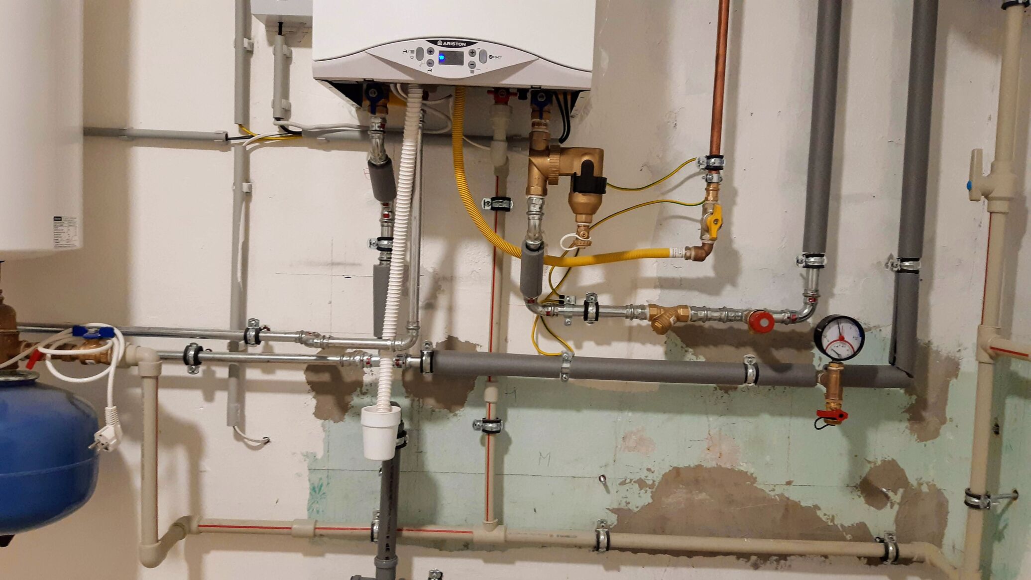

Fűtésszerelő mesterek légyszi segítsetek, én gázszerelő mester vagyok nem kifejezetten a szakterületem ez, ennek ellenére megcsináltam a saját fűtésem, de mint kiderült el is számoltam..a kazánban található szivattyú önmagában kevés, illetve a kazán élettartamát megnövelve (elméletben) leválasztanám egy hőcserélővel a rendszerről és a kazán felőli oldalról kimegy minden szénacél és rezet kap. Tehát szénacéllal készült a rendszer, 12 radiátor - a legkisebb 1,2 a legnagyobb 2 méteres (x60cm), 180m2 a ház ez elosztva 2 szintre. A gerincem 22-es, a leágazások és a végpontok felé 18-ra szűkítve. Az összes felső szinten található radiátor keresztbe van kötve. Alsó szinten fut végig a gerinc a plafonba felszorítva (szigetelve a cső+karton álmennyezet lesz)1%-os emelkedéssel a végpontok irányában, a fölső szinten gyakorlatilag csak a radiátorokat látni így. Sok lett a napi fogyasztás is, de miután bekötöttem a külső hőmérséklet érzékelőt - és sikerült egy jó görbét is beállítani - ez mostanra konszolidálódott. Igaz még nem lakjuk, de most az, hogy 15 vagy 22 fokot kell szinten tartani szerintem mindegy, nem?
Vettem egy 30-as hőcserélőt, egy Wilo 25/1-6-os fogja hajtani a másik oldalt...
A fotókon látszik, hogy nem akartam keresztezést így felül van a visszatérő. A kérdésem, hogy ez nem lesz gond a hőcserélőnek? Meg azt jól tudom, hogy a szekunder oldalra a visszatérőbe kell a szivattyút elhelyezni, hogy visszafelé a hőcserélő felé legyen az áramlási irány? Köszönöm a segítséget!A festés még nincs készen, ahogy a HMV vezetékem sem...
