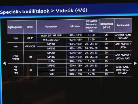

Valaki ismer olyan konvertálót, ami .VRO fáljokat alakít át .MP4-re?
Wondershare UniConvertert-t próbáltam, az első filmet át tudta konvertálni, a 2.-at már nem, mert mindig kilép a program. Bár azt se tartom egészségesnek, hogy a procit (i5-750) 100%-ra használja átalakítás közben.Előre is köszi a válaszokat!

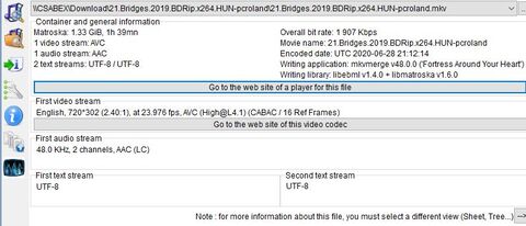

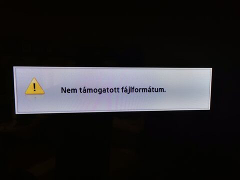

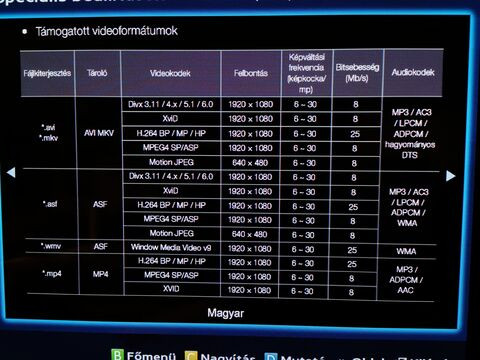

Szép lassan az őrület határán vagyok most már... Adott egy ilyen típusú plazma TV amely sajnos nem játssza le utóbbi időben az újabb kódolású filmeket, ezért mazsolázgattam a topikot és rátaláltam a Handbrake-re, de telepítettem fel Wondershare-t is, viszont egyikkel sem sikerül nézhető videót konvertálni, mert mindig "A fájltípus nem támogatott" üzit dobja vissza... Érdekes, hogy volt olyan FHD BDrip amit szépen lejátszott, de valahogy az újabb kódolást (talán az x265) nem támogatja. Tudnátok ajánlani nekem az alábbi fotók alapján egy tutti Handbrake beállítást esetleg? Rengeteg módot próbáltam, nem sikerült sajnos... Biztonság kedvéért még az audiot is átdobtam MP3-ba, hogy nehogy az legyen a gond... Íme a támogatott formátumok akkor:
Az anyag amivel próbálkoztam az a 21.Bridges.2019.BDRip.x264.HUN-pcroland verzió és annak is az első 5 percét vágtam be. A fájl mediainfoja pedig:
Köszönöm előre is

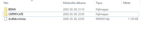

Ez Bluray struktúra, nem idétlen ez. A legkönnyebben MKVToolNix-szel tudod emészthető formátumra konvertálni. A BDMV mappán belül lesz valahol egy index file, azt ezzel a programmal megnyitva beolvassa a tényleges file-okat az image-ből. Utána mehet a kinyerésük. Külön-külön szokott lenni maga a video, a hangsávok, esetleges subtitle-ok. A fenti program egyesíti mindet 1 db. matroska (mkv) file-lá.

Letöltöttem egy Queen koncertfilmet és ilyen "idétlen" (laikusként) formátumban van. 5 mappával lejjebb navigálva megtaláltam, hogy lehet elindítani, de valami kezelhetőbb formátumot jobban preferálnék, főként, hogy menne media playerre. Lehet belőle .iso-t vagy valamilyen egyfájlos megoldást varázsolni?

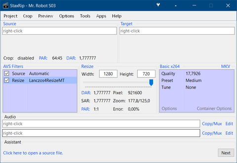

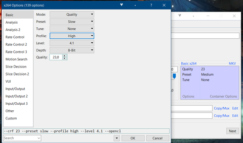

Encodernek a StaxRip-et ajánlom, Lanczos4 átméretezéssel. (Bal oldalon jeleztem.)
Sokat nem kell variálni az encode-dal sem, Quality módban kell egy megfelelő CRF értéket belőni a kívánt mérethez.
Ez ugye egy lépésben csinál majd egy kvázi-VBR bitrate-nek megfelelő végeredményt. (Ha lehet, Slow legyen a preset, bár így se fogja letépni a hajad a sebesség a konfigodból kiindulva...)
