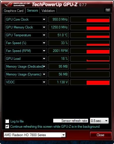

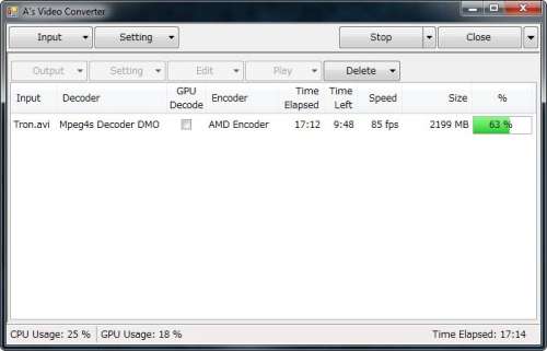

AMD hardveresen gyorsitott konvertálásra ténylegesen képes programot találtam. A's Video Converter a program neve. Képminőségben nagyon jó. A bitsebesség változtatására is jól reagált. Alacsonyabb 900 KB/s-on nem kockásodik szét, csak kicsit életlenebb lesz, 3-4 MB/s-on az eredetit elérő minőséget ad. Itt kicsit élesebbek a vonalak, jól kivehetőek a részletek, de az eredeti zajosságból (szemcsézettség) kicsit elfed. Ez néha nem is árt... Megjegyzem egy hibát találtam eddig, ami a hangot illeti. Na ez valamikor nem szólalt meg... Ott van és nincs hangereje. MKV Toolnix-el visszatettem rá az eredeti hangsávot. Azért egy próbát megér...
