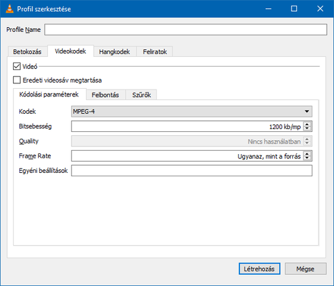

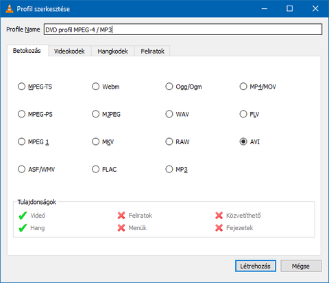

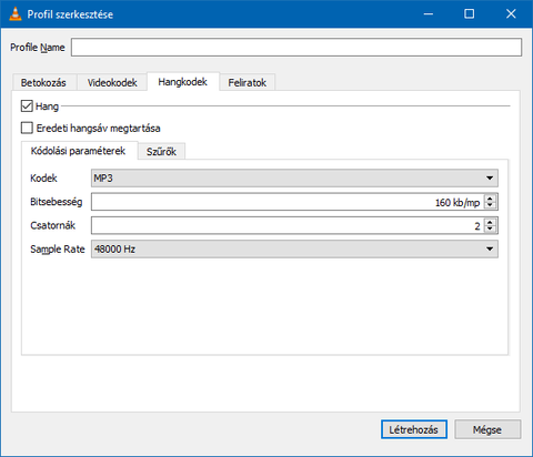

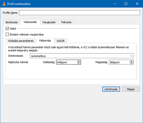

Elsőnek nézd meg a DVD lejátszó használati utasítását, hogy milyen felbontású Xvid/Divx videókat támogat. Például láttam olyat, hogy az egyábként PAL szabványú DVD lejátszó nem szerette a 768 pixel széles videókat.
Azt gondoltam, hogy a Handbrake egyszerűbb lesz, de a legújabb verzióban sehol sem találom az AVI konténert - mintha takarítottak volna a profilok közt, vagy csak én vagyok szenilis.
Szóval marad a VLC, de ha már Linux és transzkódolás, akkor a privát kedvencemet az FFmpeg-et is feltelepítheted. Viszonylag sok online bejegyzés foglalkozik vele. Szerintem a VLC leginkább lejátszó, majd streamelő és legutolsósorban konvertáló.. FFmpeg-nél ez a sorrend inkább úgy néz ki, hogy konvertáló, streamelő és nagyon lemaradva lejátszó. Viszont a VLC és az FFmpeg ugyanazokat a komponenseket használják.VLC-nél valahogy így konvertálhatsz:
Média / Átalakítás/Mentés menüpont
Hozzáadás - kiválasztod a fájlt majd az Átalakítás/Mentés gombra kattintasz
A megjelenő ablakban a Profil határozza meg, hogy mit kapsz kimenetként. Úgy látom van beépített DivX3 profil (Video for DivX compatible player néven), ami elvileg DVD lejátszók számára jó. Ugyanakkor nem tetszik, hogy 720x576 a kimeneti kép felbontása, lehet, hogy függőlegesen széthúzza a filmeket. Ezt a kis kulcsra kattintva nézheted meg, majd a Betokozás
, Videokodek, Hangkodek füleken módosíthatod a beállításokat.
Itt persze állíthatsz a felbontáson is és ha pl. kockásodik a kép, mert nagyon tömörítetted, akkor adhatsz neki nagyobb bitrátát. A bitráta (bitrate) az jelöli, hogy másodpercenként mekkora helyet foglal el a videó (itt a hang külön van) és persze minél nagyobb ez az érték egy bizonyos határig annál jobb lesz a képminőség is. Ha megtaláltad a kedvenc beállításaidat, amik működnek is a lejátszón, azt külön profilba el is mentheted, így máskor nem kell pepecselned.Én poénból ilyen profilt csináltam (lejátszáskor az MPC-HC szerint Xvid kodeket használ a tesztvideóm, amit általában kezelnek a DVD lejátszók, szóval egy próbát megér - az MPEG4 elég tág meghatározás)
Ha kiválasztottad a profilt, akkor már csak a célfájlt kell kiválasztani és az Indítás gombra kattintani.
Így visszaolvasva kicsit zilált lett a kommentem. Kérdezz nyugodtan.
