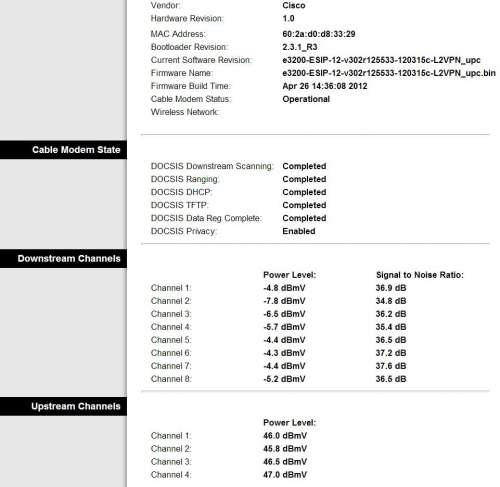

A jelszintet ellenőrizheted a UPC által adott mondemen is a http://192.168.100.1 címen. A következő paraméterk olvashatóak itt:
Receive Power Level
A bejövő jel nagyága, kb -6 dBmV felett jó. Ha kevesebb, kevés a bejövő jel. Meg kell nézni a belső kábelezést. Elosztók, csillapítók, csatlakozások.
Transmit Power Level
A kimenő jel nagysága, kb 50 dBmV alatt jó. Ha több, akkor is át kell nézni a kábelezést, mert túl nagy jelszinten kell adnia a kapcsolat fentartásához.

Elfogadhatóak az értékek. Ex Rubicomos területről írsz?Lehet, hogy központi gond van, azért nézd meg milyen osztókkal van elosztva a koax, esetleg le is fényképezhetnéd (ha ha leírod hogy splitter/tap way, utóbbi esetében hány dB-s tapkimenet és hogy van bekötve úgy is jó), hátha lehetne javítani kicsit a vételi értékeken. Társasból vagy családiból írsz?
