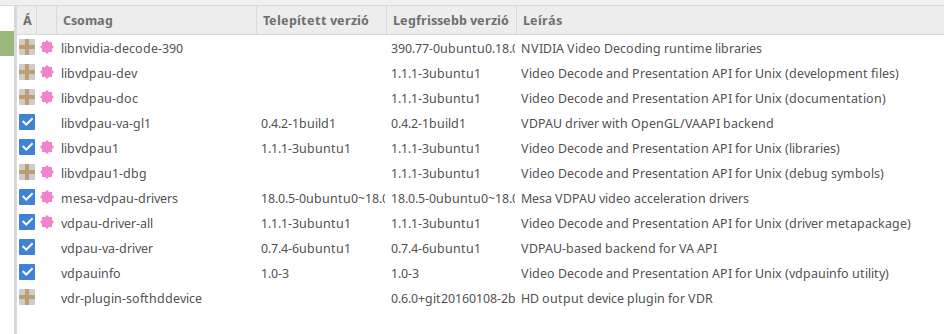

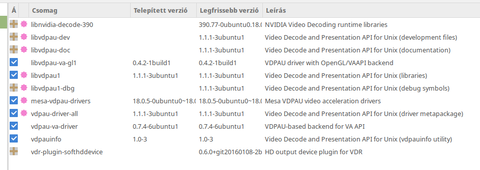

A frissítés valamit elbarkácsolt, érdemes lenne megnézni a
vainfokimenetet és ellenőrizni, hogy va-api vdpau mesa csomagok megvannak-e és a böngészőben ellenőrizni, hogy az OpenGL be van-e kapcsolva.A lejátszás rendszerterhelését is meg tudod nézni, de lehet, hogy érdemes volna kipróbálnod a PPA-s mesa felrakását is.

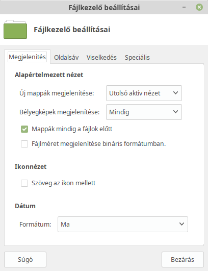

Semmi nem biztos, de ezt fusd át, hátha valami nincs fenn Xubuntu-n. Mint XFCE-n sincs fenn ez a ffmpegthumbnailer, mégis megjeleníti a mkv és mp4 miniatűrjét is.
ezt a beállítást főleg nézd meg:
Van még a tumbler config, ha nagyon bele akarsz mélyedni.

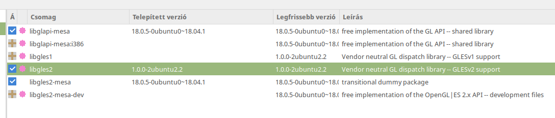

nincs nvidia-libgles2 sem, csak
libgles2, erre menj rá inkább!az alábbi parancsok informatívabbak a top-nál

A video lejátszáshoz
vdpauamit csak találsz a Synaptic-kal, de minimum ezeket rakd fel, vdpauinfo-val nézd meg, minden OK-e. Ami itt kék, az minimum kell neked: (nekem AMD-m van, de azért van fenn a vdpau is)vdpau=Nvidia
vaapi=Intel
both=AMDAnno így ellenőriztem, mit használ a lejátszó.
