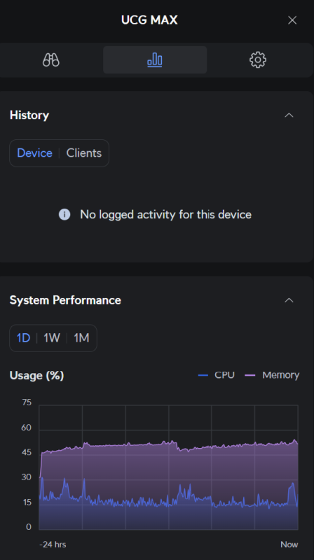

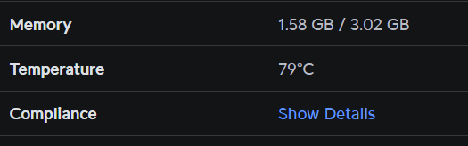

Az normális, hogy egy UCG MAX 78 fokos ilyen terhelés mellett?

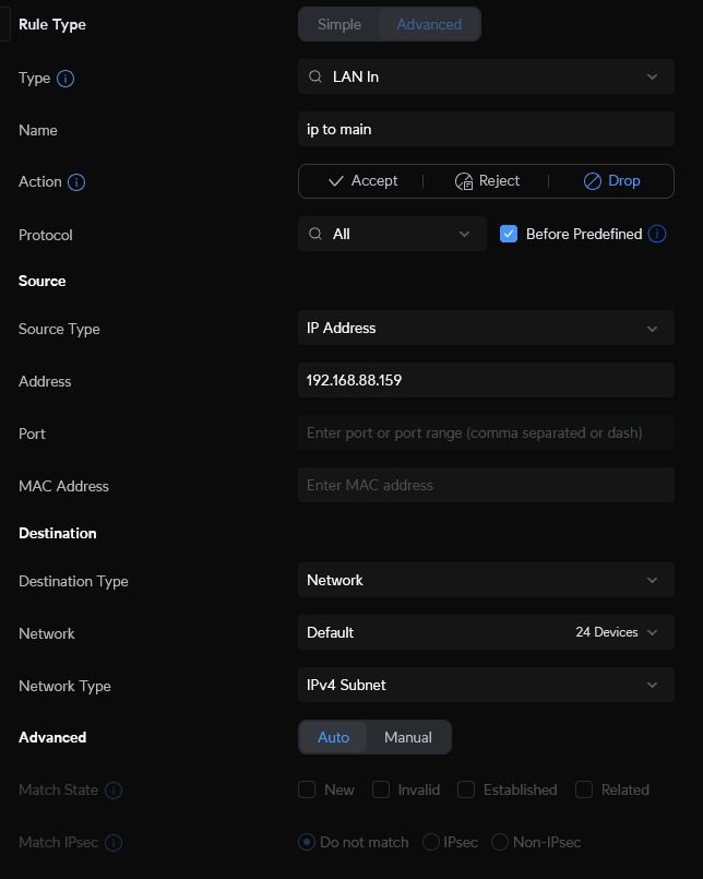

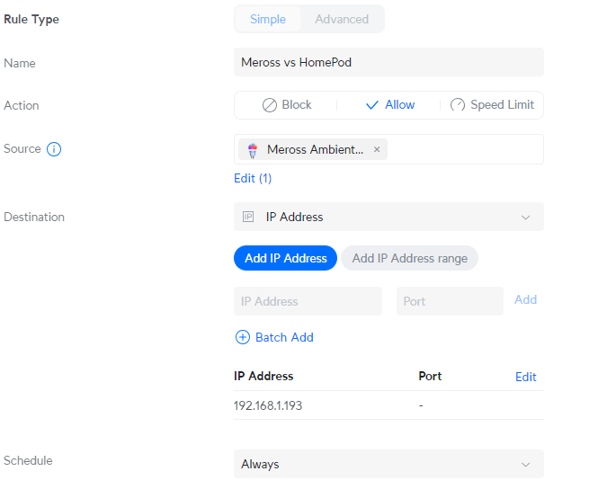

Lenne egy firewall kérdésem, mert jelenleg nem értem mi a baj.Van egy ilyen szabályom:
[kép]Továbbra is simán elérem a hálózatot pedig nem kellene.

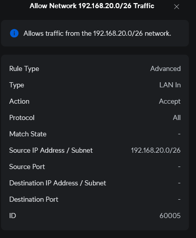

Azt vettem észre, hogy vannak 60xx id-val rendelkező szabályok [kép] (ennek van egy LAN Out oldala is), amelyek gyakorlatilag megengedik ezt a kommunikációt, de hiába van az én szabályom előbb, ez feloldja és nem is tudom törölni. Ezeket gondolom generálja valahonnan, de pl hiába van bekapcsolva az Isolate Network, továbbra is bent maradnak a szabályok, ha a guest-et bekapcsolom, csak akkor tűnik el a szabály.Legjobb, hogy eddig a VLAN-ok között nem volt átjárás, mert tiltva volt, de most simán át kommunikálnak: [kép]
köszönöm a segítséget előre is, biztos valami triviális dolgot nézek be, de most kicsit elvesztem.

Ld. itt (reddit). A kliensre kiosztott limit pörgette nálam is a CPU-t, és úgy tűnik, ez egy bug.

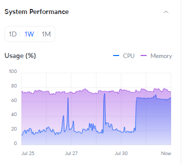

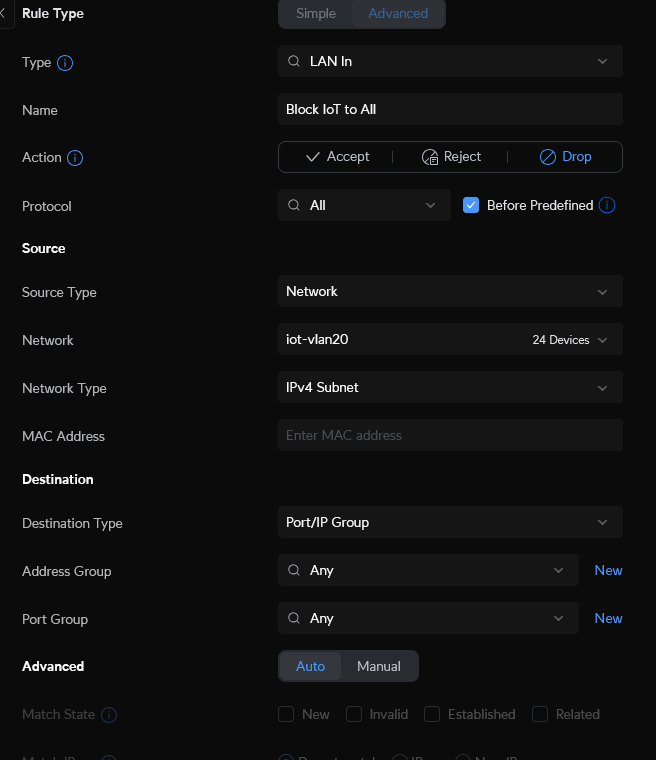

Sziasztok! Megemelkedett CPU-használatnál milyen irányban kell elkezdeni nézelődni? UDR-ről van szó. Újraindítás nem segített. Az emelkedés előtt piszkálgattam a tűzfalszabályokat, mert vettem egy wifis okos lámpát (tudom...), amit az IoT VLAN-ra tettem, és nem működött együtt a Default VLAN-on lévő HomePoddal. Ezért egy Simple tűzfalszabállyal (ld. kép) megengedtem nekik a kommunikációt. Ez kellett ahhoz, hogy lehessen vezérelni, így ezzel nincs is gond. Viszont a CPU azóta konstans 75 %-on pörög és ez szerintem nem normális.
A 4 VLAN (Default, IoT, Camera, Guest) közötti elszigetelést a lehető legegyszerűbben, menükből csináltam (isolate network, guest network). Ebben kértem korábban segítséget, azóta is működött minden, szóval ez nem változott. A VLAN-okba besorolás switch port tageléssel és PPSK-val van megoldva, ez is ugyanaz. IDS/IPS AUTO. Logolás AUTO. Adblock nincs. 5 ország geoblockolva.
Mitévő legyek?
top nem informatív.

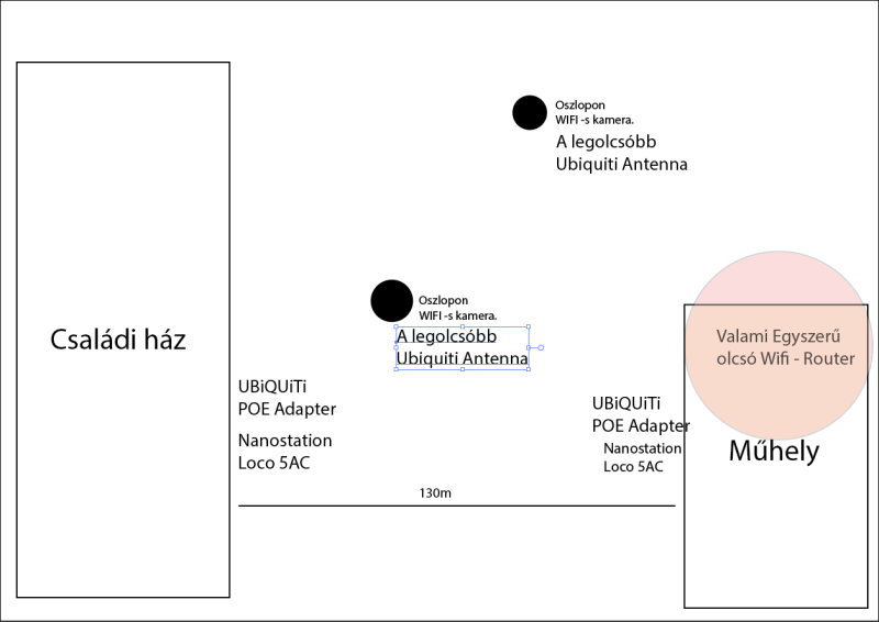

Nem csak Unifiben kell gondolkodni Ubiquiti esetén.
Én 2 db AC Loco-t tennék arra a 130 m-re és még az is bőven overkill.Dzsano89
A műhelyben pedig egy "mindentől független" második routerrel wifit szórni. Az oszlopos wifi kamerák jelenleg működnek vagy az is a terv része?
Ha kell a kamerának is wifi, oda +1 antenna minden oszlopra és nem wifis kamerát raknék, hanem sima kábeleset. -

nos, a képpel együtt már más a helyzet. Neked itt nem csak a wifi a problémád, hanem a nagy távolság áthidalása is. Ehhez pedig egy pont-pont antenna páros a javasolt. Ez Ubiqiti-ben elég drága [link]
Ráadásul ez sem oldja meg a két oszlopra tervezett kamerádnak a wifi jelet. Ahhoz még több eszköz kellene, mert a kép alapján azok is legalább 50-60 méterre vannak mindkét épülettől.
Én inkább a kertben egy ásónyom mélyen csöben végigvezetett CAT 6 kábeleket javasolnám a műhelyhez és az oszlopokhoz is a főépülettől.
Ezzel sokkal olcsóbban is jössz ki és sokkal stabilabb kapcsolatot is érsz el, mint vezeték nélkül. Egyetlen dolog, ami itt bejön, az a 100m-nél nagyobb hossz, amin már jelentősen esik a jel kábelen is, ezért valahol félúton be kellene rakni egy aktív jelerősítőt, aminek ugye kell áram. Eszköznek egy sima alap switch is megfelel, persze olyan helyre kell tenni, hogy kibírja a kinti körülményeket télen és nyáron is.
Illetve elgondolkoznék azon is, hogy a kameráknak muszáj-e azokra az oszlopokra kerülni, mert ha egyet a házra, egyet pedig a műhelyre teszel fel, akkor kb ugyanazt látják, de megspórolod a kábel (vagy wifi jel) eljuttatásának problémáját. -

Ehhez a Mesh Wifi router-ekre kell rákeresned. De ebben sztm nem a biquiti lesz neked a jó választás, hanem valami egyszerűbb rendszer. Pl ASUS Mesh routerek vagy Eero 6, esetleg Netgear Orbi. Ezeket könnyen tudod beállítani és üzemeltetni is. Van egy fő router, amire lecserélheted a mostanit és a többi vezeték nélkül tud csatlakozni hozzá és közben mindegyik ad wifit. Sztm egy kettes csomag elég lehet neked, de ha nem, akkor később tudod könnyen bővíteni egy harmadikkal is.

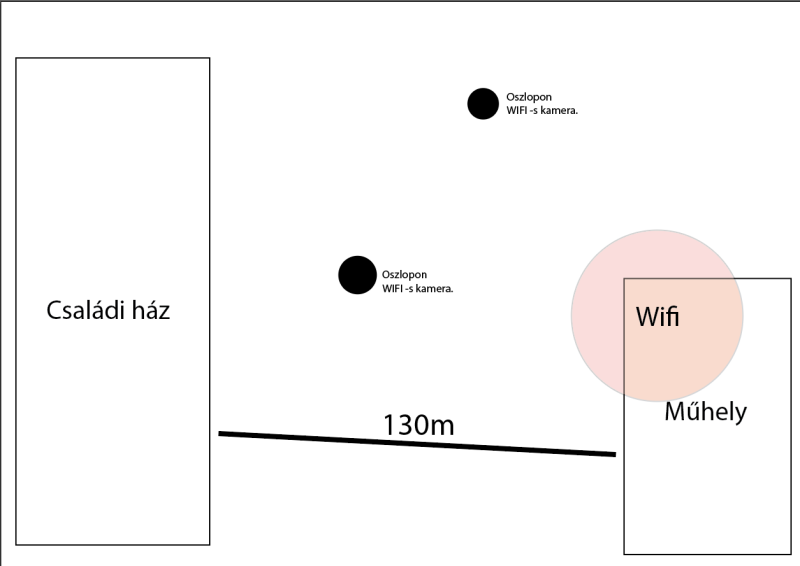

Segítségetekre lenne szükségem!
Csatolok egy képet (elnézést, ha nagyon amatőr), de talán így jobban tudom szemléltetni, hogy mit is szeretnék!
- Adott egy családi ház, benne a vezetékes internettel
- Szeretném ezt az internetet valami vezeték nélküli megoldással lejuttatni a műhelybe, mert ott is kell az internet. Gondolom ide akkor kell egy adó lentre egy vevő egység.
Továbbá jó lenne ha ez az adó egység olyan jelet adna, hogy az egész udvaron lenne wifi lehetőség a wifis kameráknak, telefonoknak, laptopoknak.
Vagy ezt felejtsem el, kell egy adó - vevő ami csak egymással kommunikál, és lentre a műhelybe kell egy Wifi jelszóró.Segítségeteket előre is köszönöm

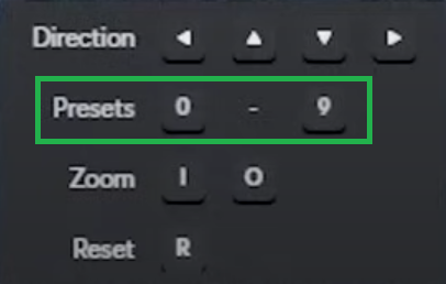

Menjünk sorban:
"Gondolom van egy alap látószöge amire be van állítva és azt nézi, vagy tudja hogy mondjuk egy ház sarok részre helyezve a 270 fokban megy ide-oda mozogva és ha mozgás van akkor rögzít és követi a személyt/autót?"
Itt szépen le vannak írva a legfontosabb adatai, ami téged is érdekel: [link]
A látószöge (mivel PTZ kamera) változtatható, vagyis zoomol is: PTZ=Pan-Tilt-Zoom=forgatás-billentés-zoomolás. A mi esetünkben F 3.42–6.85 mm; ƒ/1.85–ƒ/2.4, ami olyan 2x-es zoom-ot jelent.
360 fokban fordul körbe, és valóban, ha a ház sarkára szereled ezzel a közdarabbal, akkor 270 fok lesz a hasznos mozgástér a vízszintes tengelyen.Amit te írsz, az a "járőr" üzemmód, igen, azt is tudja a kamera, de alapvetően ember követésére is beállítható, és valóban, elég érdekesen, de követi az ember mozgását. Bár az új firmware próbált segíteni a darabos követésen inkább kevesebb, mint több sikerrel. Ismerve azonban az UniFi-t, még biztosan csiszolni fogják, minél többen használjuk - merthogy a bejövő adatokból tapasztalataim szerint finomhangolni szokták a rendszereiket (lásd kamera FW-ek AI funkciói).
Autót jelenleg nem követ, csak embert, ha az a látótérbe kerül. A felvétel lehet nonstop, vagy általad időzített időintervallumon belül, vagy esetleg ha egy bizonyos kijelölt területre vonatkoztatva történik mozgás. Ebben ugyanúgy működik, mint a többi UniFi kamera, de nem keveri bele a saját mozgatása által keletkezett triggert.
Van rajta még az infrán kívül a fehér fényű "reflektor", ami csak egy gyengusz fehér fény. Valójában éjjel megvilágít valamennyire, de 2-3m-en túl már nem sokat számít.
De beszéljenek helyettem a képek: [link]

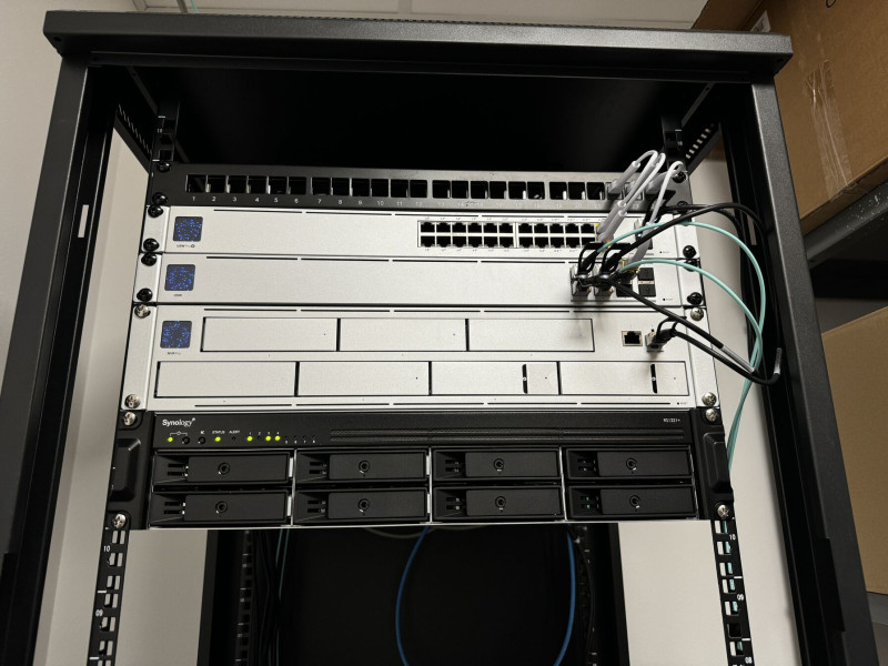

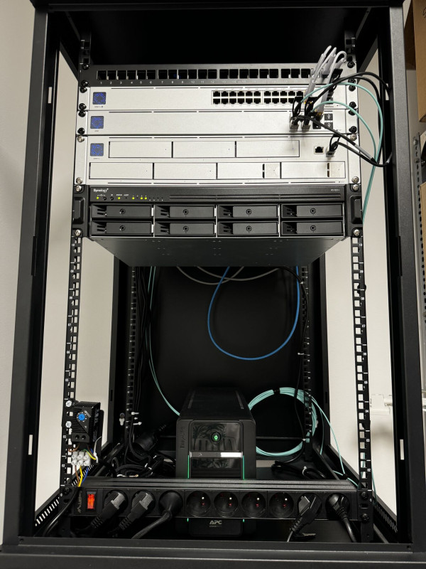

Végre alakul az új rackszekrény:
USW Pro 24 PoE, USW Aggregation, UNVRPRO, Synology RS1221+ minden 10gbit-el kapcsolódik. Plusz össze van kötve a két türkíz kábelekkel egy másik, UWS Pro 24 és egy UXG Pro a vele szembe lévő rackszekrényben.
A Synology egyenlőre csak dísz, mert az egyik firssen vásárolt winyó alapból rossz volt, folyamatban a gariztatása. -
Le lehetne kábelezni, de az ő feltételeivel én is antennákat raknék.
2 oszloptól a házi, plusz a műhelytől a házig, ha kell az udvarba wifi, akkor vagy a műhelyre vagy a házra kell egy kültéri WIFI AP. pl.: UAP-AC-M, UAP-AC-M-PRO, UK-Ultra, U6-Mesh, U7-Outdoor)
