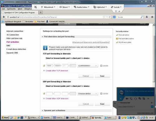

volt ez a problémám, hogy a Speedport eszközre nem tudtam bejelentkezni
[link]jelentem: megoldottam: a C:\WINDOWS\system32\drivers\etc\hosts fájlba felvettem a következő sort:
192.168.171.254 speedport.ip
voilá, azonnal működöttgondoltam, leírom, hátha valakinek még egyszer jól jön

Ezt a beállítást én is linkben kaptam, melyet Itt találsz meg. Csak a zöld nyillal jelölt beállításokat kell megváltoztatni az Asusban, és így ebben az esetben nem kell a speedport-Asus közötti kapcsolatnak Fix IP címet adni (az emlitett fix IP címet amit kérdeztél egyébként az Asusban kéne állítani, és a Wan kapcsolat felé).
Én annyt változtattam a leíráshoz képest hogy az Asus-nak nem a 192.168.1.254-es IP címet adtam, hanem 192.168.1.2-est.
A speedportnak viszont a saját IP címét a Network részben meg kell változtatni 192.168.1.1-re. A DHCP résznél szintén a speedportban a Home Network-ben kiosztható IP címeket 105-1XX-re (tetszőleges) változtatod.
Ha ezzel megvagy, akkor a speedportban vagy a DMZ-vel az Asusra irányítasz minden portot, vagy a csak a szükségeseket. A DMZ jó, mert akkor csak az Asusban kell a portokat babrálni, ha valamiért szükséges újjabat nyitni, viszont hátránya, hogy ha mégis használnád a speedport másik lan részeit valamire akkor oda már nem tudnál irányítani, csak ha a DMZ-t kikapcsolod.
A speedportban egyébként arra az IP-re kell majd a forgalmat irányítani, amit az Asus-nak adsz a link alapján. Mindhárom részbe be kell írni az átirányítandó port számát, és elvileg már mennie is kell. -

asusról nekem a kábeles csatlakozások fix ip-t kapnak, a wifisek meg dhcp-t.
vagy arra gondolsz, hogy a speedportban álltsak be az asusnak fix ip-t?a switch mode-ot tomatoban hol állítom?
egyszóval megköszönném ha leírnád.
edit: és igen, jelenleg én sem érem el a speedport menüjét az asusra csatlakozva.

redbiro #38210 üzenetére
A DHCP-s megoldásnál nekem sem ment a port-átirányítás. Fix ip címet kellet kiosztanom, de az sem volt mindegy, hogy miket. Viszont akkor volt, hogy az Asus-ra csatlakoztatott számítógépről nem értem el a speedport menüjét. Most hogy az Asust átraktam Switch módba ez is megszünt, és a portokat is úgyanúgy át tudom irányítani. Legalábbis a rátelepített ruTorrent program szerint. Nem tudom melyik szerint szeretnéd beállítani, leírhatom hogy hogyan csináltam.
Aeroglobus #38209 üzenetére
hát most a következőképpen működik:
a speedportot visszavettem a modem módból, és átraktam PPPoE pass-throughba, mert az iptv sehogy sem akart működni.
a kábel a speedport lanjából megy az asus wanjába, a speedport wifijét lelőttem.
a speedport tárcsáz, az asus dhcp módban kap tőle ip-t.
így az iptv is megy az asusból, meg minden más is eléri a netet az asuson keresztül, csak a port forwardokkal van gondom, mert ami az asusban nyitva van, az nem nyílik meg automatikusan a speedportban.nem tudom ez így az ideális-e, de más ötletem most nem nagyon van.
a port forwardra mi a jó megoldás? a dmz-t olvastam sok helyen, de az nem tudom milyen viszonyban van a PPPoE pass-throughval.
