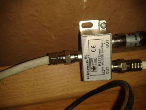

galaxy_ace #28690 üzenetére
Igen, mezei elosztó.
Ezek szerint átkábelezted, a kettes elosztóra raktál HPF-et majd arra a 4-est és arra a TV-ket. A TV-k elől az összes HPF levehető, csak a modemnél lévő kettes osztó TV-s ágán legyen egy HPF még a 4-es előtt.
A modem jelszintek hibátlanok, a TV-k most jól működnek?

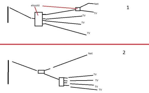

Érdekes, mert a jelszintek kiválók. Lehet, hogy a kábelmodem és a TV közötti elosztó lehet rossz.
Most nézem, hogy az átkötést te is meg tudod csinálni:
A kábelmodem és a TV közötti kettes osztót kiveszed és lefotózod hogy lássuk elosztó-e vagy MMWO.
És ezt átrakod a 4-es osztó elé az egyik ágára (ha van dedikált DATA ága akkor arra) a kábelmodemet a másikra a TV-k felé menő 4-es osztót. Ha MMWO (tehát van DATA és TV ága), akkor MMWO tehát minden HPF szűrőt le lehet venni, ha visznt csak sima 2 way splitter, akkor arra az ágára amire a 4-es TV-s osztó megy, kell egy dara HPF. 5 perc munka az egész. Ha megcsinálod majd még mutass jelszinteket a modemből.Dchard

dchard
galaxy_ace #28678 üzenetére
Az átkötés a 2. verzióra erősen ajánlott, de előtte másold ki a modemből a jelszinteket hogy meg tudjuk nézni. A modem webes felülete a 192.168.100.1 címen érhető el a böngészbe pötyögve.
Fontos, hogy a 2. verzióra való átkötésnél NE multimédia elosztót hozzanak, hanem jó minőségű 2 irányú elosztót (2 way splitter), aminek az egyik ágára megy a modem, a másikra egy HPF és utána a 4-es elosztó, azokra meg a 4 TV.
Könnyen lehet, hogy a legjobban akkor jársz, ha ezt magad intézed el, a bekerülési ára nincs 1000 HUF magadnak meg sokkal jobban meg tudod csinálni. Koaxra lehet venni szerelhető (rácsavarható) F csatlakozót is, szóval spéci szerszám sem kell hozzá.

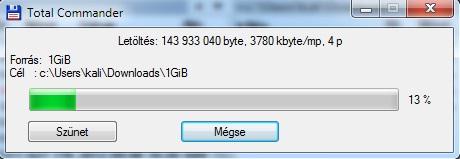

Helló!
Ne haragugdjatok, hogy copy/paste, de talán itt előbb megoldódik:
"Adott egy T.home -os internet csomag 30 Mbit/s -mal.
Ha elindítok valami letöltést a böngészőből, mp3... netán egy torrentet, de még a speedtest is jól mutatja a letöltési sebességem. Tehát megvan a 30 Mbit.
Viszont!
Sajnos az FTP elérésem nagyon gáz, egyszerűen nem tudok letölteni a sávszélemmel.
Jobb esetben ~ 1 Mb -tal jön de inkább ~ 500 Kb.
Érdeklődtem a szervernél, azt mondta, hogy nála minden jó, nincs felőle korlát. (képet is kaptam, hogy neki jön max.-on)
Beszéltem a T.-s "szuper szervizzel", mivel gondoltam FTP korlátot kaptam, de azt mondták, hogy olyan, hogy "FTP korlátozás", nincs:: -köztem és a szerver között lesz valami fennakadás. (zxdsl 931vii v2.0)
De mi lehet?
Próbáltam, hogy mind a két TV-t lehúzom, csak a gép van a routerben, semmi változás.
A net meg nincs túlterhelve mert gondolom akkor torrentel sem tudnék 3 Mb -tal letölteni...
Amit még megpróbálok holnap egy gyors win 7 reinstall.
Esetleg a routerben kéne valamit megnézni/állítani?
Tanácstalan vagyok."Azóta:
"Most épp egy szűz win 7, csak driverek, csak a gép van a router/dobozba dugva és a letöltés még mindig kevés FTP-n. (FlashFXP & TC-vel próbáltam)
De a sima letöltés viszont FTP nélkül eléri a 30 Mbit/s-ot, tehát a sebességben elvileg nincs hiány."
