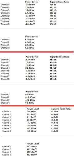

Most néztem az előbb, 37-41között változott az SNR. Pár adónál átlós futó hullámokat lehet látni(alacsony és magasabb frekis adásoknál egyaránt előfordul), ha bekötöm a tratec-tris210et a tévé elé nem szűnik meg, rosszabb lesz a kép. Korábban tratec volt a modem előtt, akkor is változott az SNR értéke, aztán kicseréltem nyáron kettes splitterre mert a megszokottnál több volt a ping és a sebesség is gyakran ingadozott. A csere után csökkent a ping és nőtt a sebesség (azóta 6,2Mb letöltést is lehet mérni). Azóta lekopogom nincs vele gond, csak szokatlannak találtam az SNR ingadozást, azért kérdeztem meg hogy ez normális e, mert UPC-s netnél albérletbe szintén kettes splitter után nem változott az SNR, stabil 41,5volt szintén webstar modemmel.

33 és 41 között változik az SNR?
Szerintem vagy hibás a mérés, mert ekkora ingadozástól már régen megadta volna magát a kapcsolatod. Minimum csomagvesztést tapasztalnál, de itt már gyanús hogy a kapcsolat is szakadna.
De ha feltételezzük, hogy a modem valós értékeket mér, akkor valószínűségi sorrendben:
1. Modem hiba.
2. Valami kábelezési probléma.
3. Erősítő DS ága.
4. CMTS DS ága.Ez mondjuk minden kábeles problémára igaz
Én mindenesetre nem hiszem, hogy valóban 10dB-t ugrálna az SNR, legfeljebb a modem ír ki hibás értéket.
Láttam már olyan CM-et ami 22dB-s SNR-t írt ki és 256QAM-mal vígan működött. Nem kell ecsetelnem, hogy ez fizikailag lehetetlen.Dchard

Ha folyamatosan kattintok a signal fülre nem csak a powerlevel (pár tizedet) hanem az SNR is (33,36,40,38,41,36)változik. Ilyen splitter van a modem előtt, másik ágon hpf hármas splitter. Mire lehet következtetni az SNR ingadozásából? Ping és sebesség probléma nincs. Valaki írta UPC-s topicba, hogy nála az SNR nem változik ilyenkor csak a power level pár tizedet, albérletbe ugyan ezt tapasztaltam 5,5-7,5között változott a vételi snr stabil 41,5volt, ismerős albérletébe cisco modem -10körül vételi 48as adási SNR 40.

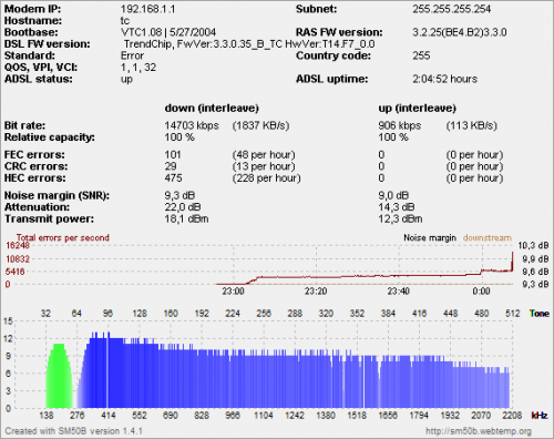

PC-rev-RM #29470 üzenetére
A 360R-el csinálj vonaldiagnosztikát és töltsd fel ide képként hogy meg tudjuk nézni.
Ez a program kell hozzá: SM50B http://www.webtemp.org/?page=sm50b
a modemet közvetlen a PC-be kell dugni, a hálókártyát pedig átállítani 192.168.1.2 IP-re, 255.255.255.0 maszkra a mérés idejére. leglaább egy fél órát futtasd a programot mielőtt aképet megcsinálod.
Egyébként mindkét modem hulladék, de legalább a diaggal közelebb leszünk a megoldáshoz.
A többiek meg fejezzék be az ennyit bír a vonal című dumát. Majd ha láttátok a vonaldiagot akkor lehet ezt kijelenteni. Ez tudomány nem ezotéria.

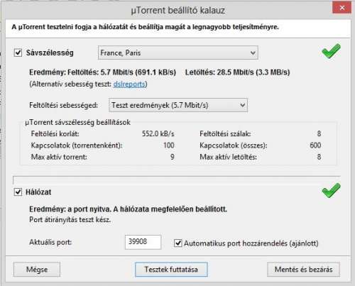

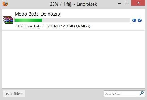

boxer666 #29467 üzenetére
Ez teljesen jó. A torrenten olyan 3.5 körül lenne a plafon (overheaddel 3.6-3.7 körül)
A speedtest 4 szálon mér, a firefox letöltő 1 szálas. Ha valami letöltéskezelőt kipróbálnál, lehet hogy kifacsarna magából még egy kis extrát...de őszintén, ez még bőven hibahatáron van, amikor nekem volt 30mbites kapcsolatom, 3.5 mega volt az átlagsebességem.
PC-rev-RM
Üdvözlök Mindenkit!
Engedelmetekkel feltennék egy kérdést:
20 Mbit T-homo adsl van, de sehogy nem jön össze.
Van egy régi, de működő D-Link 360R, azon max 13 Mbit.
Van egy Askey 1310B, ezt újrakondiztam, hiába, mert ezzel csak 11 Mbit. Pedig ennek 24Mbit a vége, de reset után sem változott semmi. Nem érem el az ip-jén keresztül sem a rohadékot (bár lehet, nem is érdemes).
Bezzeg ha sorba köthetném a kettőt, már összejönne.
Mi lehet a baj?Válaszotokat előre is köszönöm!

ha torrenten nézitek, akkor normális. az overhead leszokott venni pár mbitet, és ahogy gyorsabb a kapcsolat úgy vesz le többet, nálam 80mbiten 9.5-el jön a torrent, http-n viszont 10.1-el.

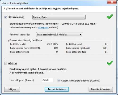

boxer666
Nem vagyok kiakadva, csak kíváncsi voltam más is jár-e ebbe a cipőbe... de akkor ezek szerint ez tök általános
amúgy a terhelés függvényétől függetlenül 3. éve betonstabil a sebesség...
azért ez se rossz... itt meg kevesebb letöltést mér a valóságosnál... de legalább a feltöltést kb/s pontosan eltalálta (bár a 691kb/s nincs 5.7Mbit

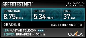

üdv újra!
valaki árulja már el most már mi lehet az oka ennek:mint látszik a letöltés 31.07Mb/s speedtesten, de a valós letöltésem csak 3600kb/s(*8=28.8Mb/s)...
miért lehet ez?már rendesen bosszant, hogy miért van ez
ez másnál is így működik vagy csak nekem nem stimmel a speedtesten mért sebesség a valós sebességgel? régebben is ez volt nekem 15 megás netnél.. mértem 16Mb/s-et, de nem volt csak 14-14.5Mb/s
amúgy VDSL Netmánia L-ről beszélünk
és ne mondja senki, hogy "a vonal ennyit bír", mert mikor IPTV is megy szerintem legalább 33-34Mb/s fut be a házba... -

Dzsekó
Tegnap váltottam T-home 30Mbites sávszélre és kihoztak egy Speedport W721V modem-routert.
Ezelőtt kis sávszélem volt, és egy Dlink 360T üzemelt modemként. A régi modemem már nem megy a VDSL szolgáltatás miatt, a Speedportot meg nem tudom csak modemre kapcsolni. Elvileg lehetne úgy, hogy NAT-ot kikapcsolom benne, de gyakoraltilag nem működik a sima szoftveres betárcsázás. 618-as hibával elszáll. Fórumokon utánaolvasva sokan szívtak ezzel és a 1412-n is azt mondták, hogy ezt így nem lehet megvalósítani. Az ok, hogy miért szeretném így, az az, hogy a modem után van egy Netgear router, ami webszerver funkciót is ellát, és ez a funkció nem megy a Speedport routerével. Ha DHCP-re rakom Netgeart, akkor megy a net, de a webszerver már nem.
Két kérdésem lenne.
1. Be lehet-e hangolni úgy a Speedportot, hogy DSL modemként működjön csak (szerintem nem, de hátha)?2. Milyen VDSL modemet vegyek, amivel megy a T-home hálózata? Én a Huawei Echolife HG612 VDSL2 Modemet néztem ki. Jó lenne ez?
Segítségeteket előre is köszi!
dchard
Ha tényleg stimmel az előtte-utána és nem fordítva van, akkor valamit nagyon elronthattál, az utána állapot a képek tanúsága szerint botrányosan rossz, sokkal rosszabb mint az előtte állapot.
Hacsak nem valami külső zavar forrást sikerült merő véletelsngéből elkpani a méréssel, de ez nem valószínű...
