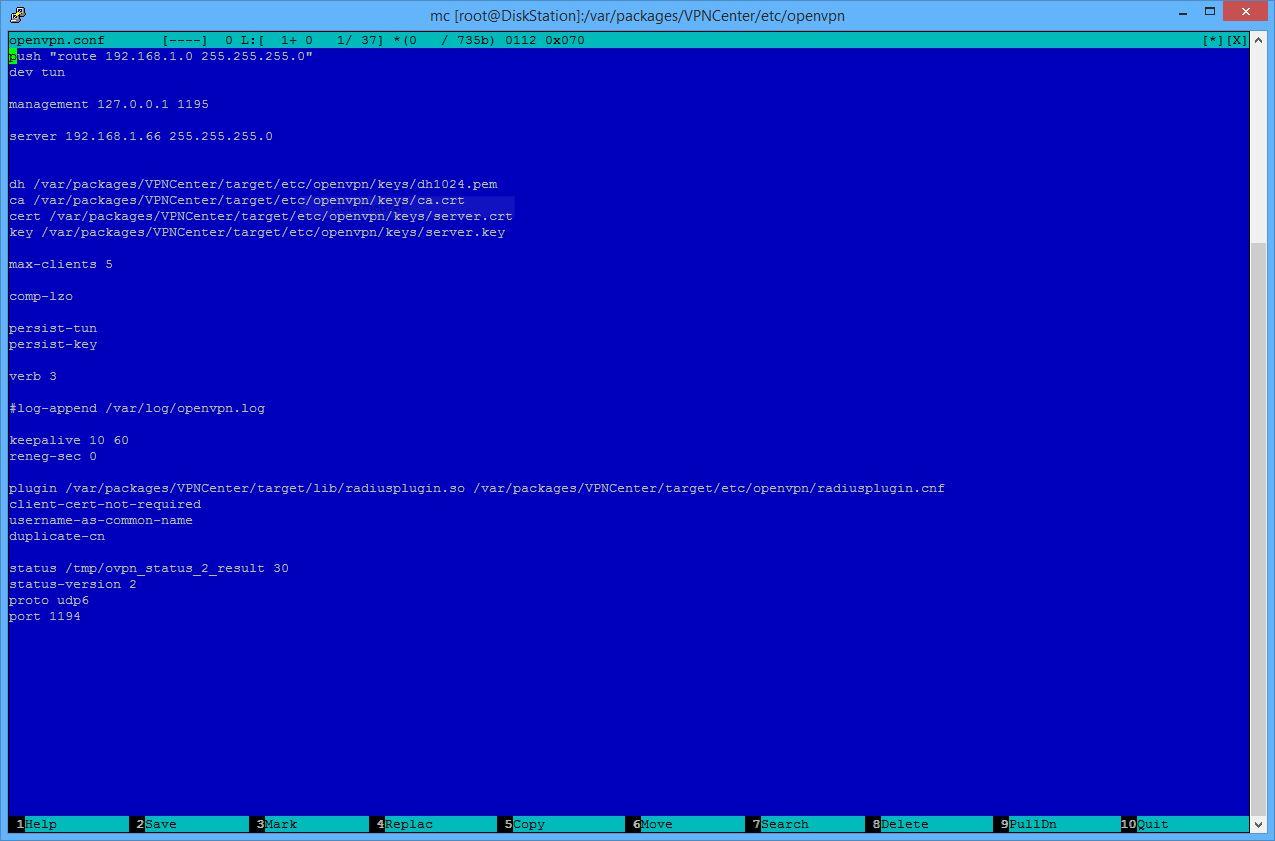

TheProb
Ugyan ezt nem tudja valaki, hogy kell OpenVPN-el?
hiába írom át a config file-t a képen látható módon, akkor is a stock 10.8.0.0-ás címet osztja ki, ami nem jó ha csatolni akarok... Server ip a NAS LAN címe, router értelmezésem szerint a DHCP alap címe.
továbbá csinált a config fájl mellé egy admin nevű fájlt (ezzel azonosítom magam a vpn-en), amiben szintén átírtam a NAS belső címét, de így se jó a dolog.
továbbá mi az a management-es ip?

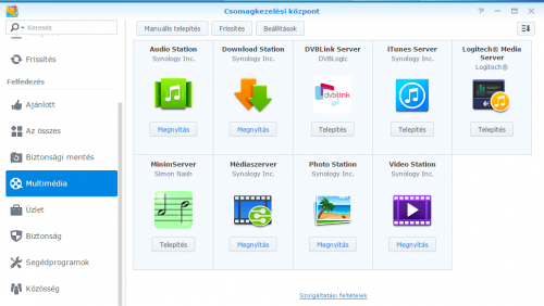

Patice
Ghost84 #13542 üzenetére
Az a baj, hogy az adott videó formátumot a böngésződ nem tudja lejátszani.
PC-n én nem használnám a Video Station-t, azt mobil eszközökre találták ki, és a mobil eszközök is egy külön lejátszó programmal szokták megoldani a lejátszást.
Ha jól tippeltem és PC-n fogadott ez a képernyő, akkor azt javasolnám, hogy PC-n vedd fel az adott megosztásokat hálózati meghajtónak és onnan nyisd meg, Intézőből, vagy valamilyen fájlkezelő alkalmazásból (pl. Total Commander), mert így a PC-n telepített, adott formátumhoz alapértelmezett program fogja lejátszani és szépen menni fog.
Ghost84
Lenne egy kérdésem. Feltelepítettem a Video Stationt a NAS-ra és amikor le akarom játszani a filmet ez a képernyő fogad mi lehet a baj? Telefonon szépen megy a DS video progival.
