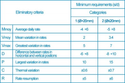

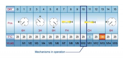

kronométer bizonyítvány=COSC
itt olvashatsz róla bővebben: http://www.cosc.ch/portrait.php?lang=en
néhány szóval: nagypontosságú mechanikus órák, melyeknek napi járáseltérése +6, -4 másodpercnél nem lehet több sem különböző pozíciókban, sem különböző hőmérsékleteken.
ugyanilyen kritériumok vannak kvarcórákra is, természetesen sokkal kisebb értékre.manapság már az alap szerkezetek többsége is "tudja" ezt.
