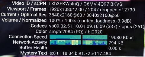

Sony Bravia KD43XG8396BAEP Androidos TV -vel van a következő gondom. A kábelszolgáltatóm a DIGI. Beállítottam a digitális kábelcsatornákat és meglepődve tapasztaltam, hogy össze-vissza sorrendben vannak az adások a csatornalistában (a szolgáltató által megadotthoz képest: http://digi.hu/tv/csatornalista/pdf). Tudom, hogy van opció a menüben manuálisan szerkeszteni (bár nem működik, mert próbaképpen átraktam az M1 -et a 7 -es helyről az 1 -re, és amikor átkapcsolok az 1 -re, akkor a TV 1 mp múlva átkapcsolja a 7 -es helyen lévő adásra). Meg hogy van hozzá pc -s program. A kérdésem, hogy találkozott -e már valaki ezzel a problémával és hogyan lehet rávenni a TV -t a digitális csatornák hangolásánál, hogy ugyan vegye már figyelembe a szolgáltató által ajánlott sorrendet? Olcsóbb vagy más gyártó TV -nek ez nem jelent problémát.
peetyy
Celtis #50357 üzenetére
Megjött a válasz sonysupporttól:
"A hiba elhárítása érdekében, győződjön meg arról, hogy az alkalmazás legfrissebb verziója van telepítve. Javasoljuk, törölje le, majd telepítse újra az alkalmazást, illetve ürítse ki a gyorsítótárat. Amennyiben a probléma nem oldódott meg, kerjük jelezze felénk válaszemail-ben."Magát a youtube alkalmazást nem tudod eltávolítani, csak a frissítését.
Frissítést töröltem, gyorsítótárat ürítettem, de sajnos így sem lett jó.
Utána újra frissítettem, hátha...
De ez sem vezetett megoldásra
Ugyanúgy a kis sávszél miatt lekorlátoz 1440p60fps-re.
Ha átállítom a felbontást 2160-ra, akkor máris szaggat. -

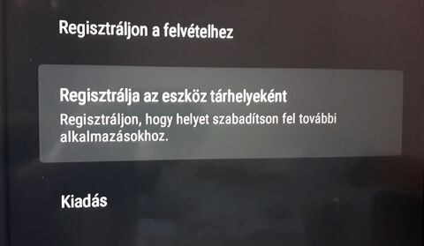

mano42
Android 8-nál (nem csak android tv-nél, hanem minden androidnál) változtattak az read-write engedélyeken.
1. Megjelent egy új lehetőség, az Adopted storage . Ebben az esetben belsőnek formázza az adat tárolót és egyben látja a belső memóriával. Gyakorlatilag kibővíti a belső memóriát és pont úgy működik mint a belső memória viszont többet más gépről nem tudod elérni a tartalmát.
2. Megmaradt az External storage opció, ebben az esetben nem formázza a tárolót viszont csak read only kivéve az egyes applikációk /android/data/ mappában létrehozott mappáit ahova az appok a saját engedélyezett folderébe írhatnak. Ez egy biztonsági újítás amit már rég ideje volt bevezetni mivel azzal, hogy minden app bárhova írhat-olvashat nem biztonságos. (például az egyik app plain texben ment el egy belépő jelszót, és egy másik app símán hozzáfér). Ez tulajdonképpen amolyan kezdetleges sandboxolás.Ha megtalálod melyik az a mappa amelyikhez általános írás-olvasás jogot ad a tv az /android/ mappán belül akkor oda akár írni is tudsz.
Továbbá az usb3 portba dugott tárolót ha vételezésre állítasz be akkor másra nem tudod használni, ezzel meg kell tanulni élni, ha neked fontos a vételezés akkor erre külön használsz egy tárolót.
Hiába keseregsz azon, hogy egy régebbi verzióban nem így működött, most másképp működik és kész, el kell fogadni, mivel másképp úgysem lesz.
Én nem látok abban hibát ha valaki alternatív megoldásokat ajánl, a lényeg az, hogy valahogy megoldjad a problémád ha nem is úgy ahogy eddig csináltad. Én helyedben beüzemeltetnék egy nas-t, a leg kényelmesebb erre amit te akarsz, arra másolsz, torrentezel, bármi, a kodi, vlc vagy akár egy komolyabb file manager meg smb-n vagy nfs-en keresztűl símán eléri rw módban. A nagy előnye az, hogy akár az utcárol is elindíthatsz egy torrentet, és amire hazajutsz már leszedte. Egyet kell értsek Josival, te nem megoldást keresel hetek óta, hanem azért keseregsz és háborogsz, hogy valami nem pont úgy megy mint eddig, ahogy megszoktad. Törödj bele, lépj tovább. Kis flexibilitás sosem árt.

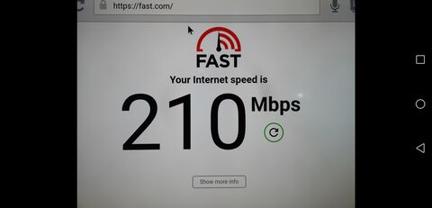

peetyy
icemad #50332 üzenetére
Oké, eddig is wifiről ment, csak próbaképpen ment bele a kábel.
Itt most az a bajom, hogy fél évig tökéletesen vitte a 4K60-at.
Most ugyanezeket a videókat már szaggatva viszi.
A korábbi hálózati sebességet már nem is éri el a tv, így már érthető az akadás.
Csak az a kérdés, mi történhetett vele.
Gariidőn belül vajon lehet ezekben hálókártyát cserélni, hátha az purcant ki? -

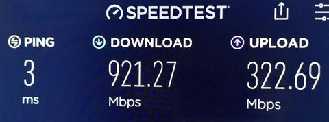

peetyy
Sziasztok tvguruk!
Több mint fél éves Telekomos Sony KD-65XF7596-os készülékem gyári youtube alkalmazása eddig hiba nélkül vitte a 4K60fps videókat.
A gigás digi nethez wifivel kapcsolódik.
Most viszont 4K60 alatt elkezdett a kép szaggatni.
1440p60-ra állítva jó minden.
Az ábra szerint a hálózati sebességem sajnos nagyon lecsökkent, az eddigi 80000-90000 Kbps már a múlté. Jobb esetben felmegy max 30-ra.Wifi hibát kilehet zárni, mert lankábellel is próbáltam, ugyanez a hibajelenség.
A lankábelt visszatéve a pc-be a gigás sebességem megvan.A tévét már reseteltem, az új beállítás sem segített.
Találkozott valaki már ilyesmivel?
Előre is köszönöm szépen a segítséget -

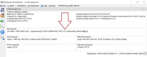

SSJmeszes
Celtis #50314 üzenetére
Video ( googledrive)
Ez csak az egyik az egyre több közül..@icemad: Megnéztem hálózatos külsőről is, ugyan ilyen, mint a sima usb verzió.
#50313) vlevi: Szinte teljesen mindegy.. vannak bizonyos anyagok, amik esetleg egyikkel jobban futnak mint a másikkal, de ki fog így szórakozni ezzel? Elmegy a kedvem még a tévé bekapcsolásától is..
Azért köszönöm mindekinek, hogy próbál segíteni!
Csak akkor mostmár lassan kifogyunk minden ötletből, hogy végül is mit lehet neki ártani, hogy esetleg használható is legyen amire kell is. :-/ A nyakamat rá, hogy az euronicsba is ezért vitték vissza.. Mint írtam az előzményekben, nekem ezt bontatlan jelzővel adták el, csak mikor kibontottam, nagyon nem volt az mint kiderült. -
