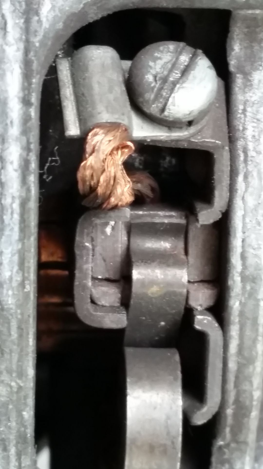

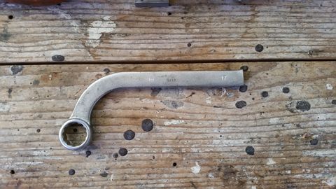

dsandor
bringasisti #15273 üzenetére
Csak az alul lévő védőlemezt szoktam levenni aknában, így már elfér egy normál 16-os kulcs is az alsó anyánál.
dsandor
bringasisti #15271 üzenetére
Nem arra gondoltam, hogy a rugó okoz valamit, hanem arra, hogy ott piszkálódtam, megmozgattam a bronzkefét, esetleg ez idézte elő a további romlást. Köszönöm a tanácsaidat, a hétvégén fogom folytatni a kutatást. Úgy láttam, speciálisan ebbe való bronzkefe kell, 2-400 Ft/db körül vannak.
dsandor
bringasisti #15269 üzenetére
Már néztem ezt is. A bronzkefék jóval mélyebben vannak. Kb. 1 cm-re a tetejétől, de most csak emlékezetből tudom felidézni. De úgy látszott, a leszorító rúgók erősen nyomják a kisebb darabokat is. Viszont, amikor nézegettem, akkor egyik-másik rúgót kihúztam, lehet, hogy attól lehet erőtlen a forgatás, hogy megbolygattam őket ? Ilyet lehet kapni ? Speciálisan idevaló kell hozzá ?
dsandor
bringasisti #15266 üzenetére
Igen, megtettem, előtte levettem az anyát, megcsiszoltam az érintkező felületeket és visszahúztam. Sajnos nem hozta a várt sikert. Maradt az, hogy első indításra beránt, de másodikra már nem biztos, harmadikra pedig már biztosan nem húz be. Azonban a hosszas kísérletezések során kiderült valami. Amikor olyan állapotban van a szerkezet, hogy nem húz be, akkor levettem az akkuról jövő vastag vezetéket és egy testvezetéket érintettem az erős tekercs testpontjához, az 50-es pontra 12 V-ot adtam, akkor rögtön berántott. Ezután elvettem ezt a külső testelő vezetéket, így már berántott a normál módon, ahogy kell. Úgy tűnik, minta az indítómotoron keresztül nem kapna jól vezető testet. De akkor a követlen testelés után miért lesz jó ? A motorhoz hozzá se nyúlok. Ezen kívül pedig a vizsgálódás óta, mikor sikeres az indítózás, olyan erőtlen a forgatás, mintha merülőben lenne az akku.Ez korábban nem volt. De olyankor a kijelző lámpák fényereje le szokott csökkenni, miután jelentősen leszívja az indítómotor az akkufeszt, de itt nincs ilyen. Nem értem az egészet, lehet, hogy egy autóvillamossági szerelőnél köt ki, de jobb lenne, ha nem az lenne, hogy cseréljük az egészet húszezerért. Ezt bárki meg tudja csinálni. Persze, ha javíthatatlan, akkor ez van.

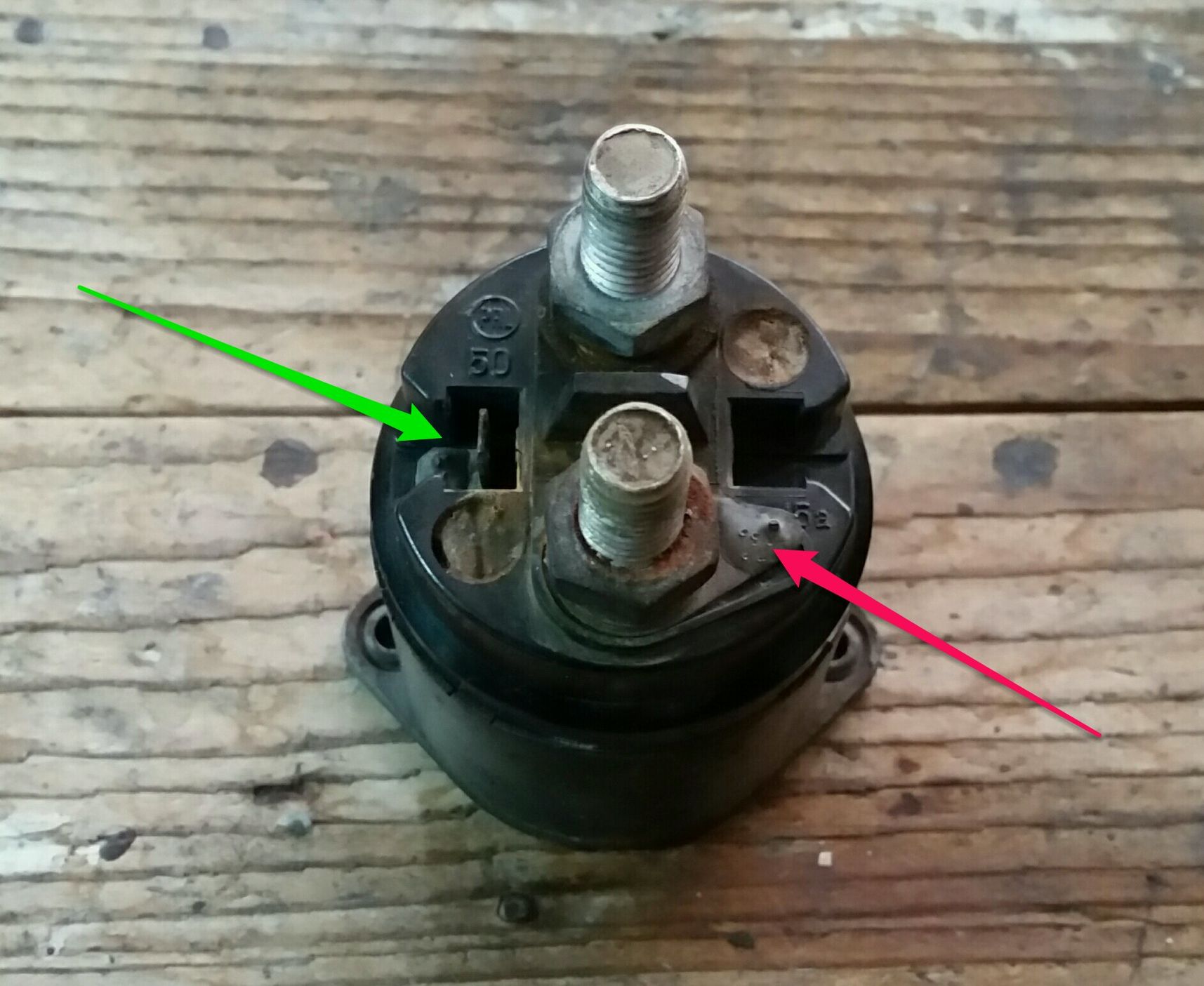

dsandor
bringasisti #15261 üzenetére
Köszönöm, bringasisti ! A magyarázatod alapján már teljesen világos a működés. Az erősebb tekercs, ami a motoron keresztül kap testet, csak a behúzáskor dolgozik, amihez nagy energia kell. A behúzás végén a kapcsoló záródik, ez gyakorlatilag rövidre zárja az erős tekercset, közben a motor megkapja a direkt, nagy áramú 12 V-ot, a gyengébb tekercs pedig benn tartja vasmagot, amihez már nem kell nagy energia.
Nálam akkor az van, hogy nem indul meg a behúzás se, de valamennyi áram folyik a tekercsben valahol. Estefelé fogom megvizsgálni ezek ismeretében a helyzetet. Most úgy tűnik, hogy az erősebb tekercs nem működik megfelelően, a kisebb áramfolyás a gyengébb tekercstől lehet. -

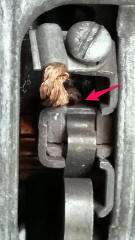

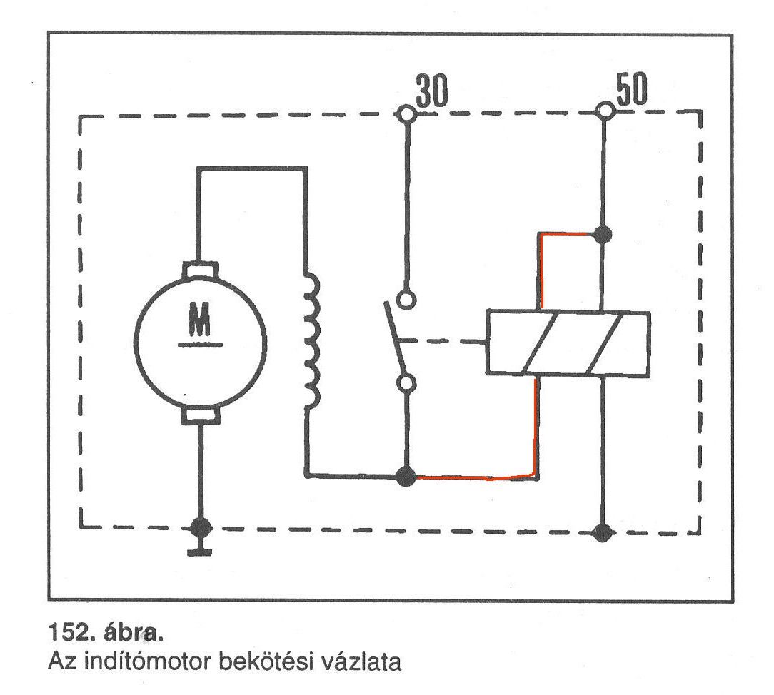

bringasisti
Ha szétszeded az önindítót értelemszerűen úgy kell összerakni hogy a piros nyílra kell kötni az öninditó álló rész tekercsét.
bringasisti
dsandor #15259 üzenetére
A bendix tekercs az öninditó oldalán két tekercsből áll. Ha a vastag kábelről a bendix betápra adsz áramot megkerülve a gyújtás kapcsolót ( kiszűrve egy hiba forrást) akkor a két tekercs amit kívülről egynek látsz behúzza a vándorvasmagot és az öninditó forogni kezd. Azért van két tekercs mert az egyik a motor állórész, forgórész bronz kefe test áramkör aminek a lényege hogy megrántja a másik tekercs segítségével a vándorvasmagot de a kapcsolása miatt mikor már helyére húzta a rendszert akkor a tekercs másik pólusa is + pólusú lesz ezért már mivel nincs rá szükség nem folyik át áram rajta nem terheli az aksit ugyanis a párhuzamos kis teljesítményű tekercs ami a készülék házára van testelve az bent tartja a vasmagot vagyis a helyén marad a fogaskerék

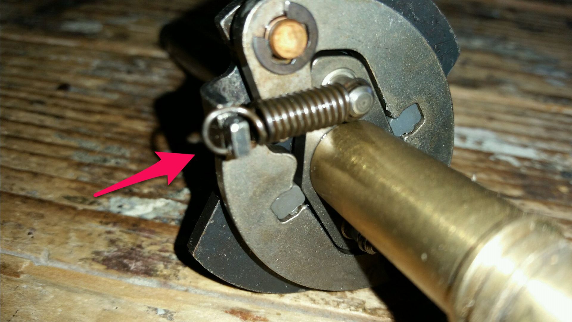

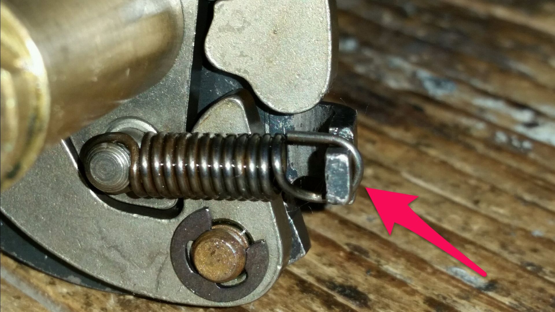

vil59
bringasisti #15241 üzenetére

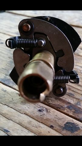

Most néztem meg jobban,amit kűldtél képeket.A laza rugó szélső akasztási karikája kőr alaku,míg a feszítetté nagyjából négyszögüre van kialakítva.
Innen már egyértelmű a dolog,mi,hova kerűljön.

vil59
Szia !
Köszönöm a képeket,ez mindent elárúl.
Most van egy rugóm,amit kiszedtem,mert karikában végigrepedt.Sajna,mikor cseréltem,levettem a másikat is és jól összekevertem a két tartalékkal,mikor visszahelyeztem őket.
Tehát van három ép rugóm,ebből kell kiválogatnom egy szorosat és egy lötyögőst,ami visszakerül.
Azt most nem tudom,akkoriban melyik kettőt tettem vissza.
Köszönöm a válaszod,sokat segített. -
vil59
Volna egy kérdésem.
Favorit gyújtáselosztót jó múltkoriban szétszedtem,tisztítás,olajozás miatt.A két röpsúlyvisszahúzó rugó egyikét kicseréltem egy másikra,mert egyik spirálja el volt törve.Egy kiszereltböl van másik két rugóm.
Azóta azt tapasztalom,hogy kb.1500 felett már nagyon nehezen gyorsúl tovább.Alapjáratból gázfröccsre feketés füst jön a kipuffból.
Valahol hallottam,olvastam,hogy itt két különböző feszítőerejü rugó található.Ez igaz?Az lehet,hogy mindkét rugó erős és emiatt nem tud nyitni ford.emelkedésre a röpsúly?
Amúgy a vákumos dob jól működik.
Köszönöm,ha van észrevétel!

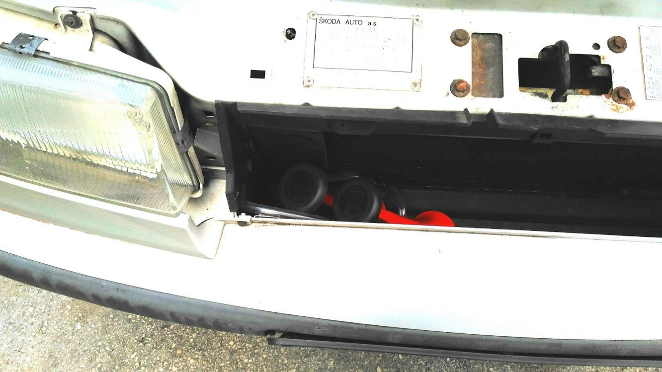

FeniX-
napi humor:
nem bírtam magammal, és újra "hangot adtam" a nemtetszésemnek.
Sajnos dudálós fajta vagyok.
Tudom, ez megosztó.
Középállapot nincs, csak utálni vagy egyetérteni lehet. De mostanában egyre többször kell megint használnom.
Rettenetes.
Kellemes hétvégét!..ja, mert hogy korábban a szerelő a toronynál a gólyaláb-tartó csavarokhoz rakta, és a motor felé nézett + a motorháztető elnyomta a hangját, nem lehetett elég jól hallani. ;-D

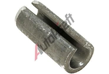

Kisbatyu75 #15226 üzenetére
Egy acél henger volt ott, kónuszos és hosszában el volt vágva, alulról volt beütve és csak felülről helet kiütni...
N10439701 cikkszám alatt a google megtalálja. Feszítő csap a neve.
