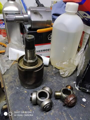

Megoldottam a nyekergés problémám egy lengőkar cserével. Kompletten megvettem azt a kifli alakú vasat gömbfejjel és szilentekkel azóta csend vanFutóműves utána beállította a dolgokat, a kerekekösszetartás elment a cserénél.
