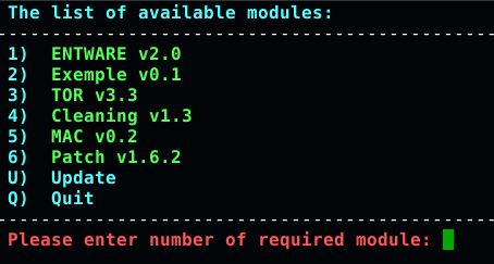

gery2123 #5060 üzenetére
A Prometheus szerint már csak a Padavan-ng (Linaro) választható, a sima Padavan már nem támogatott.
Ma is a 3.4.3.9L-100_56960f9 verziót készítette.
Gondolom a más helyekről letölthető változatok valami átszabott verziók, hivatalosnak mondható meg nincs is az ASUS miatt, vagy rosszul sejtem? -

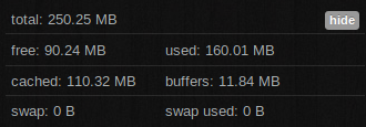

Két napja egy film másolás után a free/cached memória értéke megváltozott és azóta is ezt látom:
Normális ez így?

Fejlesztői firmware telepítve, SSH ok.
PROMETHEUS "Build a firmware" lefutott, "Flash a firmware" nem kérdezett mentésről semmit, kis idővel később Login/Password kérés jött.
Beírtam az admin/admin párost, egyből kérdez:Are above-mentioned parameters correct?
Enter an answer:
The parameters are correct (1)
Update the parameters (2)Az update visszakérdez:
Enter data:
Enter router's IP-address:
For example: 192.168.1.1 or freize.net:22Enter után:
Connected to ssh: Could not resolve hostname : Name or service not known
SSH access is granted...Na, ezek után nem merem a "The parameters are correct (1)" bill-t nyomni.
Linux Mintről próbálnám megoldani a telepítést, Win-t hanyagolnám, ha lehet.
Mentést már készítettem "woodworm" leírása alapján.
Mi a jó megoldás?
Megköszönök minden ötletet. -
