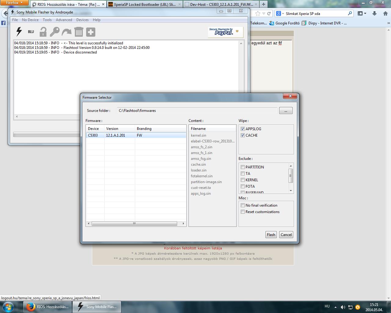

SkiDev
counterbill #29513 üzenetére

SkiDev
counterbill #29506 üzenetére
De ugye már nem kell mellé patch vagy újra a kernel, hanem CWM > Wipe > új Slimkat és reboot?
Valamint hasonlóan kell ugye a CM11-nél is ha átnézek arra Slimkatről? -

counterbill
SkiDev #29503 üzenetére
Itt a pipa nem azt jelenti h azt rakja fel, hanem azt fogja kihagyni. Egyébként meg nem kell semmit pipálni állítgatni. Letöltöd és felrakod ennyi.

SkiDev
Valaki gyorsan tud segíteni, már csak a kernel flashelése kell , de hiába teszem be egyedül azt az ftf fájlt, amit xda-ról letöltöttem nem kernelként látja o.o Ilyenkor mi van? Gyorsan kéne a válasz nehogy lemerüljek...
Slimkatet akarom feltenni, xda-n a weboldalon a Download résznél a GAPPS alatt van ez az ftf fájl... nem értem...
